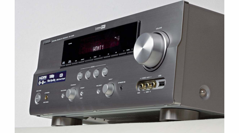

Front amplitunera Yamaha RX-V1065 wykonano z metalu i choć wewnętrzna warstwa grubego płata to już plastik, wciąż prezentuje się znakomicie. Dostępne wersje: czarna i specyficzna dla Yamahy - tytanowa. Z kolei bursztynowe wyświetlacze ustępują miejsca matrycom o bardziej uniwersalnym, niebieskim kolorze - pozwoli to dopasować amplituner do sprzętu innych producentów (w tym odtwarzaczy Blu-ray).
Trochę gimnastyki i działa
Yamaha od kilku lat jako główny element przetargowy proponuje wyeksponowane przyciski Scene, za którymi kryje się system synchronizacji sekcji komend, uwalniających określone tryby i ustawienia; całkiem to wygodne, choć wymaga trochę wstępnej gimnastyki, by wszystko "pod siebie" skonfigurować.

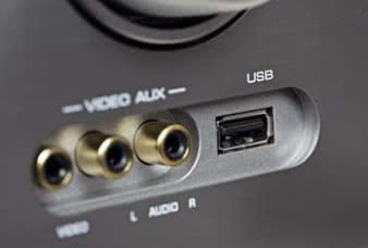

Trzeba też zatrzymać się przy wejściu podręcznym. Oprócz typowej baterii złącz firma serwuje port USB dla przenośnych odtwarzaczy muzycznych lub nośników pamięci. To jednak nie jedyna możliwość integracji amplitunera z nowoczesnymi źródłami. Pozwolono na dokowanie iPoda (do czego trzeba zaprząc firmową stację) i na transfer w bezprzewodowej technologii Bluetooth (który z kolei wymaga obecności zewnętrznego modułu).

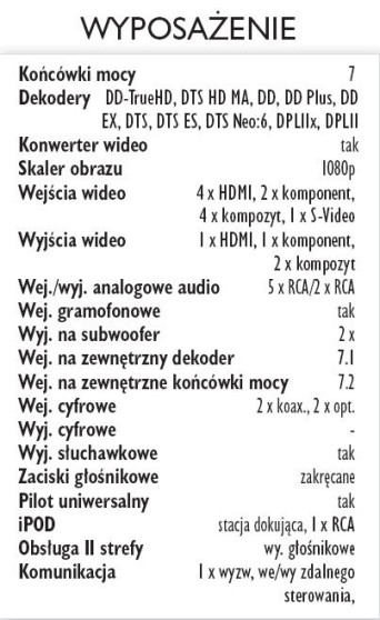

Już znacznie tańsze modele Yamahy oferują pełne wsparcie dekoderów dźwięku HD; Yamaha RX-V1065 nie mógł być w tym względzie słabszy. Jest więc Dolby TrueHD, DTS HD Master Audio, a także obsługa strumieni DSD i obowiązkowy w sprzęcie Yamahy, niezwykle rozbudowany pakiet procesorów Cinema DSP z układami poprawiającymi brzmienie z formatów skompresowanych.
Aranżacja końcówek mocy jest dość wyjątkowa; patrząc na tylny panel można mylnie założyć, widząc aż dziewięć par terminali głośnikowych, że sekcja wzmacniaczy rozrosła się tu do takich rozmiarów. Tak naprawdę mamy jednak "tylko" siedem wzmacniaczy, które możemy wykorzystać w różnych konfiguracjach.
Podstawowe 7.1 zastąpimy 5.1, zyskując bi-amping kanałów przednich lub zasilanie dodatkowych przednich głośników Presence albo sy- gnał dla drugiej strefy - do wyboru. Część z tych możliwości mamy w innych amplitunerach, ale dziewięć par zacisków umożliwia wykonanie niezależnych podłączeń.
4 Ohmy z przodu
Warto podkreślić, że Yamaha jako jedyna dopuszcza oficjalnie podłączenie kolumn 4-omowych (choć tylko z przodu), co wiąże się z ustawieniem specjalnego trybu selektora impedancji. Cztery wejścia HDMI uzupełniono gniazdami komponent i kompozyt. Jest także jedno S-Video.
Wśród wejść analogowych napotkałem na gniazdo do gramofonu analogowego, jest też komplet wejść i wyjść wielokanałowych, w tym dwa dla subwooferów. Za pomocą wyjść niskopoziomowych można też uruchomić drugą strefę.
Wszystkie opcje konfiguracyjne najłatwiej przeprowadzić z poziomu ekranowego menu, zwłaszcza że GUI przygotowane przez Yamahę jest rzeczywiście najwyższej próby. Nie dość, że efektowne, to przejrzyste, co sprawia, że wraz z firmowym systemem autokalibracji YPAO uruchomienie systemu nie powinno być zbyt trudnym zadaniem.
Wyposażenie w zakresie obróbki sygnałów wideo jest kompletne, skaler pracuje w trybie 1080p, można niemal dowolnie (tylko z HDMI nie uzyskamy sygnału analogowego) przechodzić pomiędzy formatami, włącznie z konwersją sygnałów analogowych na cyfrowe.
Konwersję sygnałów audio powierzono układom Burr Brown 24 bit/192 kHz w każdym z kanałów, dekodery pochodzą z firmy Texas Instruments, układ wizyjny, realizujący funkcję skalera, to Anchor Bay Technology ABT1012. Z kolei na etapie analogowym do obróbki wizji skorzystano z procesora Analog Devices ADV780

Rodzaj Amplitunery
Ilość końcówek 0
Moc 8 [Ω] (1% THD+N, 1 kHz) [W] 2K 146
Moc 4 [Ω] (1% THD+N, 1 kHz) [W] 2K 82

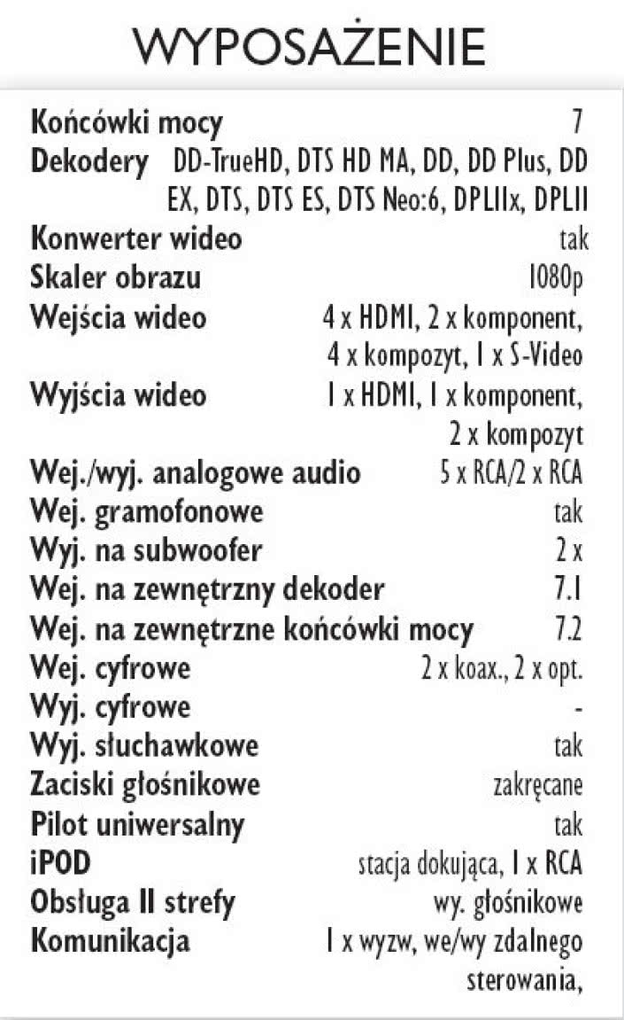

Wejścia / wyjścia video HDMI/komp ., S-Video
Skaler 1080p
Dekodery surround DD-TrueHD, DTS HD MA, DD, DD Plus, DD,EX, DTS, DTS ES, DTS Neo:6, DPLI

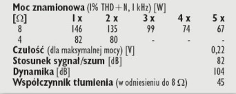

Zwykle na niższej impedancji mamy wzrost mocy, ale nie tym razem. Urządzenie lepiej spisuje się w towarzystwie 8 omów, gdzie generuje wysokie 146 W w jednym kanale, 2 x 135 W w stereo i 5 x 67 W. Przy 4 omach mamy 82 W w jednym kanale i 2 x 80 W w stereo.

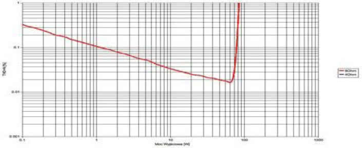

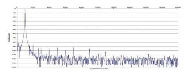

Szerokości i liniowości pasma przenoszenia (rys.1) mógłby pozazdrościć amplitunerowi niejeden rasowy wzmacniacz, charakterystyka Yamahy swobodnie mieści się w polu 0, -1 dB dla całego badanego zakresu. Zniekształcenia (rys.2) utrzymywane są również na umiarkowanym poziomie, widać jedynie drugą i trzecią harmoniczną. Poziom szumów (-82 dB) - znów standardowy dla amplitunerów, dynamika sięga 104 dB. Przedziały THD+N poniżej 0,1 % obejmują zakresy 2-129 W dla 8 omów oraz 5-80 W dla 4 omów (rys. 3).
