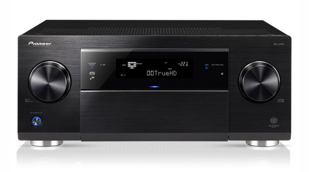

Pioneer SC-LX75 jest wysoki, potężny i poważny. Przedni panel eksponuje dwa duże metalowe pokrętła. Oprócz głównego włącznika sieciowego wszystkie przyciski i gniazdka trafiły pod dużą klapkę, która dzieli z wyświetlaczem centralną część frontu. Wejście podręczne to nie tyle ilość, co nowoczesność.

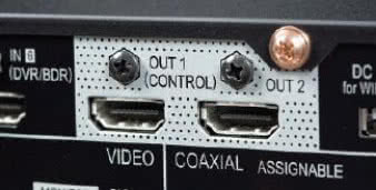

Sześć wejść HDMI, każde w standardzie v1.4, a więc z pełnym wsparciem dla 3D (trójwymiarowe sygnały amplituner potrafi oczywiście "tylko" przełączać) ma towarzystwo dwóch wyjść. Liczba wejść i wyjść analogowych wideo typowa: trzy komponentowe i cztery kompozytowe, każdemu towarzyszy jedno wyjście, a w ramach kompozytu przygotowano jeszcze pętlę dla rejestratora.

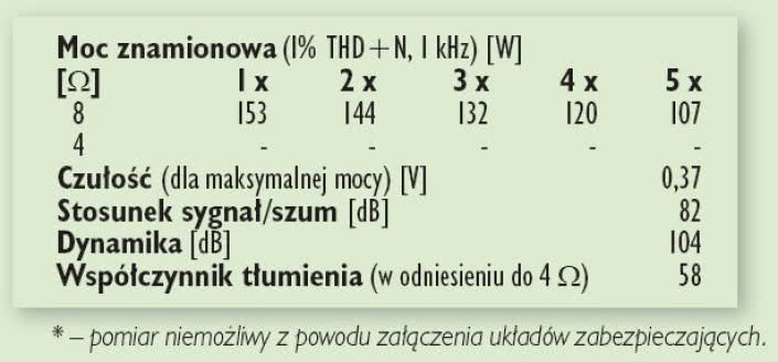

Deklarowane 140 W przy 8 omach Pioneer osiąga i przekracza z łatwością, dysponując 153 W w każdym z kanałów, a w stereo 2 x 144 W. W trybie wielokanałowym klasa D pokazuje swoją wydajność, Pioneer osiąga aż 5 x 107 W. Producent "gwarantuje" poprawną pracę z obciążeniami 8 oraz 6 omów, kolumn 4-omowych do urządzenia teoretycznie nie podłączajmy. Gdybyśmy chcieli podłączać do amplitunera także źródła analogowe, nieco niższa niż standardowa czułość (0,37 V) nie powinna stanowić problemu. Poziom szumów (-82 dB) nie jest wielkim osiągnięciem, choć w tej grupie nie było w tej dziedzinie mistrza.

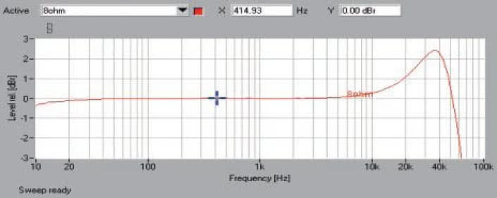

W pasmie przenoszenia (rys.1.) widać wyraźny wpływ fi ltrów wyjściowych, które nie zostały optymalnie dobrane dla 8-omowego obciążenia, efektem czego jest podbicie o 2,3 dB przy ok. 36 kHz. Powyżej tej częstotliwości poziom gwałtownie opada, natomiast na drugim skraju, przy 10 Hz, amplituner zachowuje się już bez zarzutu (spadek -0,4 dB).

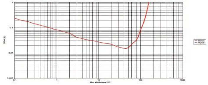

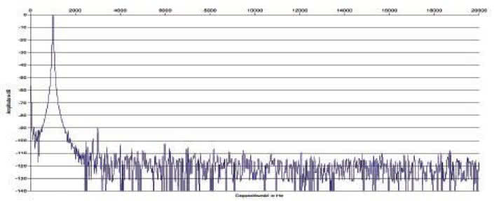

W spektrum zniekształceń (rys. 2.) nie widać najmniejszych problemów, poziom najsilniejszej - trzeciej harmonicznej - to niskie, bezpieczne -90 dB. Charakterystyka na rys. 3. obrazuje dość delikatne wejście w obszar przesterowania, z łagodnym wzrostem zniekształceń.
