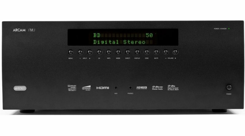

Amplitunery Arcama są do siebie podobne. Przednia ścianka prowadzona delikatną krzywizną sprawia wrażenie bardzo dużej (właściwie wysokiej, bo szerokość urządzenia jest standardowa). Rząd niewielkich przycisków tuż pod nietypowym, stylowym wyświetlaczem o zielonej barwie - to właściwie wszystko, co dzieje się w górnej części frontu.
Na dole nadrukowano duże loga obsługiwanych przez amplituner systemów. Są tam też niemal niewidoczne dwa gniazdka mini-jack, będące skromną wersją podręcznego wejścia. Jedno z nich pozwoli podłączyć słuchawki, drugie jest przeznaczone dla źródła, np. konsoli do gier czy przenośnego odtwarzacza.

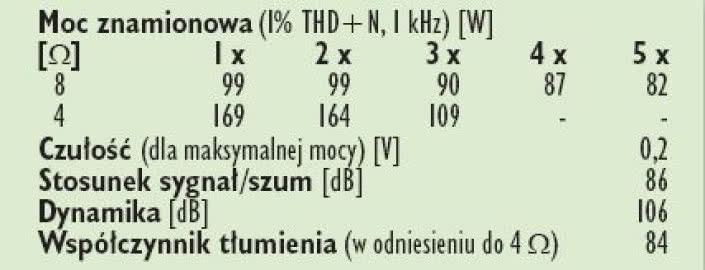

W rekomendowanej, 8-omowej konfi guracji Arcam ma moc 99 W przy jednym lub dwóch jednocześnie wysterowanych kanałach, w trybie pięciokanałowym uzyskuje 5 x 82 W, a więc w każdym wariancie przekracza zadeklarowane przez producenta wartości. Arcam świetnie sobie poradził na początku prób z obciążeniem 4-omowym, generując aż 1 x 169 W i 2 x 164 W. Dzielnie pracował jeszcze w trybie trzykanałowym, natomiast próba pomiaru mocy przy czterech jednocześnie obciążonych kanałach kończy się aktywacją układów zabezpieczających, oczywiście podobnie jest z pięcioma kanałami.

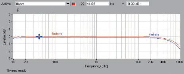

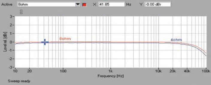

W praktyce, z sygnałem muzycznym, wcale nie musi tak być, przynajmniej dopóki nie będziemy grać bardzo głośno. Poziom szumów jest dość niski, wynik -86 dB nie przynosi wstydu żadnemu amplitunerowi, podobnie jak 106 dB dynamiki. Pasmo przenoszenia (rys.1.) jest stosunkowo prostym testem dla Arcama, poziom przy 10 Hz - bliski referencyjnych 0 dB, a przy 100 kHz spadek wynosi tylko -1,2 dB dla 8 omów i -1,7 dB dla 4 omów.

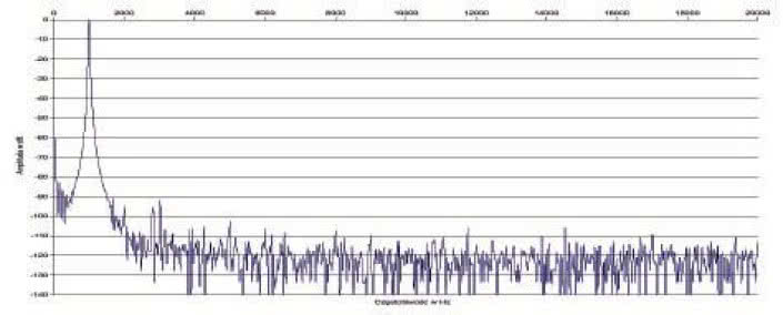

W spektrum zniekształceń harmonicznych (rys. 2.) widać tylko trzecią harmoniczną przy bardzo niskich -92 dB.

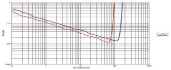

Wcześniejsze pomiary znajdują pozytywne odbicie na charakterystyce z rys. 3. Dla THD+N poniżej 0,1 % wystarczy moc nieznacznie przekraczająca 1 W dla 8 omów oraz 2 W dla 4 omów. Widać też, że mimo rekomendacji producenta dla 8 omów, obciążenie 4-omowe nie zagraża wysokimi zniekształceniami.
