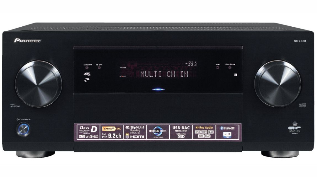

Niegdyś LX-y wyróżniały się błyszczącym frontem (piano-black), ale ponieważ takie wykończenie spowszedniało, więc Pioneer z niego zrezygnował i wrócił do klasycznego szczotkowanego metalu. Specjalną elegancję podkreślają natomiast srebrne pierścienie zainstalowane wokół pokręteł. Jak zwykle, na przednim panelu są dwie gałki - regulator wzmocnienia oraz selektor źródeł.
Pioneera można pochwalić też za obszerną matrycę uzupełnioną diodowymi wskaźnikami dla najważniejszych systemów. Front przestaje być minimalistyczny dopiero po odchyleniu klapki, a ta - wbrew trendom - została nałożona na powierzchnię przedniej ścianki, a nie w nią "wtopiona"; wszystkie przyciski oraz gniazda nie są umieszczone we wgłębieniu.

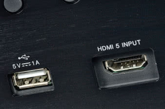

Pioneer SC-LX88 nie ma nadzwyczajnie rozbudowanej sekcji wejść podręcznych; ograniczono się tylko do najważniejszych standardów cyfrowych - pojedynczego HDMI oraz USB (dla sprzętu przenośnego), z dodatkiem wyjścia słuchawkowego.

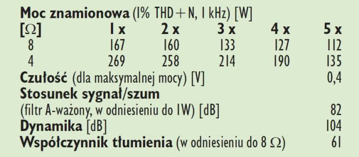

SC-LX88 może pochwalić się nie tylko bardzo wysoką mocą wzmacniaczy, ale także pracą z obciążeniami 4-omowymi. Moc wynosi 167 W przy 8 omach i 269 W przy 4 omach, amplituner radzi sobie świetnie przy jednoczesnej pracy większej liczby kanałów, dostarczając 2 x 160 W i 2 x 258, a nawet 5 x 112 W i 5 x 135 W (odpowiednio przy 8 i 4 omach). Czułość jest niższa od standardowej, wynosi 0,4 V. To jednak żaden problem.
Poziom szumów (-82 dB), jak na konstrukcję impulsową, wcale nie jest wysoki, dynamika sięga 104 dB.

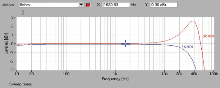

"Zwyczajowe" dla konstrukcji impulsowych problemy widać na charakterystyce przenoszenia (rys.1), przy obciążeniu 8-omowym wzbudza się przy ok. 38 kHz (2,3 dB), natomiast przy 4 omach mocno opada już powyżej 10 kHz. To efekt działania filtrów dolnoprzepustowych.

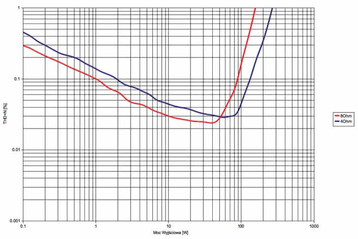

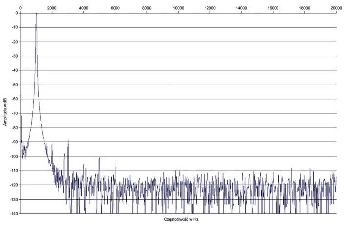

Spektrum zniekształceń (rys. 2) jest znakomite, powyżej -90 dB widać tylko trzecią harmoniczną, której poziom to jednak bardzo niskie -89 dB. Wykres z rys. 3. także nie przynosi niespodzianek, Pioneer radzi sobie wyśmienicie, zniekształcenia THD+N spadają poniżej 0,1 % już przy 1 W dla 8 omów i 2 W dla 4 omów, a w obszar przesterowania amplituner wchodzi bardzo delikatnie.
