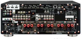

Tylny panel też jest skromniejszy niż u konkurencji, choć cięcia dotknęły przede wszystkim ponownie strefy analogowej. W najważniejszych obszarach SC-LX jednak nie zawodzi.
Tak jak konkurenci, ma aż jedenaście par wyjść głośnikowych, które można skonfigurować na wiele różnych sposobów. Warto w tym miejscu wspomnieć, że Pioneer SC-LX78 trafił do sprzedaży jako urządzenie, które nie obsługiwało najnowszego systemu Dolby Atmos, ale obiecana aktualizacja uzupełniająca "braki" w zakresie dekodowania faktycznie została udostępniona pod koniec września.
Producent oferuje również własne tryby przestrzenne, pozwalające wykorzystać dodatkowe głośniki, jest wśród nich nawet "ciekawostka" z trzema parami głośników sufitowych (dwa przed, dwa dokładnie nad i dwa za słuchaczem).
Parę wyjść można także skierować do dodatkowych kanałów przednich, efektowych (szerokość) lub w ogóle pozostać w bazowym trybie 5.1 (lub 7.1), zasilić kolumny główne w bi-ampingu czy wyprowadzić sygnał do zdalnych stref. Strefę drugą i trzecią możemy obsługiwać niezależnymi wyjściami niskopoziomowymi, a nawet oddzielnym gniazdem dla subwoofera.
Pioneer SC-LX78: wejścia i wyjścia
Zdalne strefy nie muszą jednak wcale bazować na sygnałach analogowych, stosowne wyjście trafiło również do panelu gniazd HDMI. Pioneer SC-LX78 ma siedem wejść (nie licząc tego z przedniej ścianki) i trzy wyjścia.

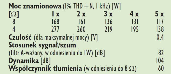

Zalety impulsowych końcówek, na bazie których Pioneer zbudował swój amplituner, ujawniają się w pomiarze mocy wyjściowej. Potencjał każdego wzmacniacza nie jest rekordowy, ale i tak Pioneer dostarcza imponujące 168 W przy 8 omach oraz 277 W przy 4 omach.
Tryb dwukanałowy wygląda spektakularnie, odpowiednio: 2 x 161 W i 2 x 260 W, dalej zaznaczają się już ograniczenia zasilacza, choć wynik 5 x 117 W przy 8 omach oraz 5 x 138 W przy 4 omach jest świetny.
Czułość LX78 jest z kolei najniższa spośród tych parametrów całej trójki i wynosi 0,4 V, co jednak wciąż nie przysporzy praktycznych problemów. Układ impulsowy ma na ogół dość dokuczliwe szumy, lecz Pioneer radzi sobie, jak na taką konstrukcję, bardzo dobrze. S/N wynosi 82 dB, a dynamika 104 dB.

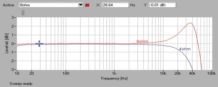

Problemy klasy D pojawiają się już w pasmie przenoszenia (rys.1), powyżej 10 kHz dają o sobie znać filtry dolnoprzepustowe na wyjściu; charakterystyka dla 8 omów wzbudza się w okolicach 35 kHz (ok. 2,2 dB), z kolei dla 4 omów zaczyna opadać już od 10 kHz.

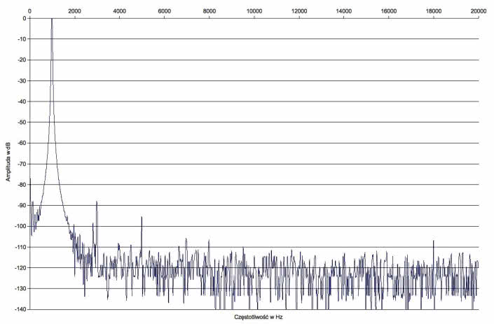

Rozkład zniekształceń (rys. 2) jest tak korzystny, że nie powstydziłby się go bardzo dobry wzmacniacz zintegrowany. Najsilniejsza trzecia harmoniczna ma poziom -88 dB, a piąta leży przy -95 dB, dalej widmo jest już niemal idealnie czyste.

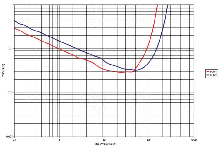

Zniekształcenia THD+N poniżej 0,1 % można osiągnąć dla mocy wyjściowej przekraczającej 1 W dla 8 omów oraz 2,3 W dla 4 omów.
