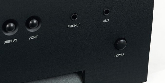

Wyjście słuchawkowe oraz gniazdo analogowe audio do przenośnego urządzenia wykonano na gniazdach mini-jack.
