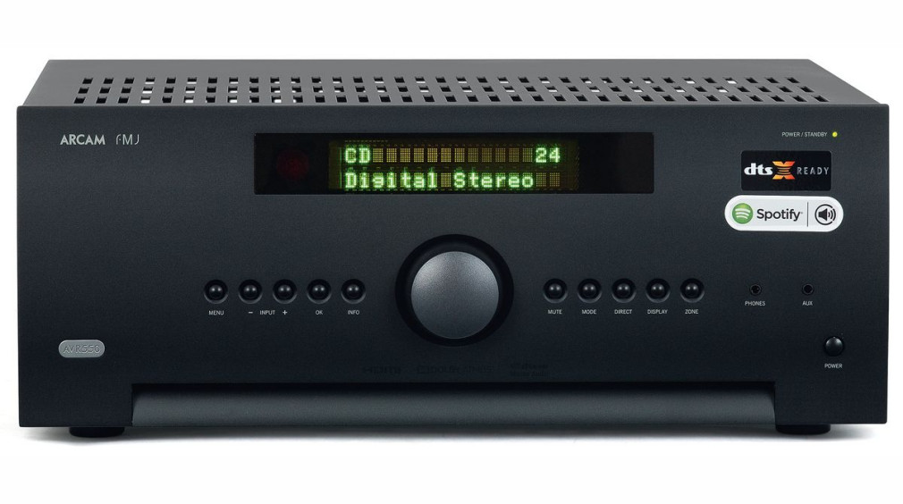

O AVR850 i AVR550 czytamy w materiałach producenta, że "są to najlepsze amplitunery AV, jakie Arcam kiedykolwiek zbudował". Testowany model ma potężne gabaryty i bardzo słuszną masę - pod tym względem dominuje nad konkurentem. Wygląda przy tym bardzo szlachetnie. Całe chassis jest grafitowe.
Delikatne wygięcie przedniego panelu nie psuje dominującej prostoty, a dodaje trochę subtelności. Arcam AVR8550 jest po prostu bardzo ładny - dlaczego japońskie amplitunery nie mogą wyglądać podobnie? Na środku króluje gałka kryjąca regulator głośności oraz niewielki, zielony wyświetlacz o wysokim kontraście. Przycisków jest tu niewiele, obejmują najważniejsze funkcje.
Wśród nich dwa są odpowiedzialne za zmianę źródeł. Jedynymi podręcznymi przyłączami są wyjście słuchawkowe oraz zwyczajne analogowe wejście dla urządzenia przenośnego, obydwa przygotowane na gniazdach mini-jack. Próbowałem znaleźć na przednim panelu klapkę, za którą ukryłoby się więcej pożytecznych gniazdek, tym bardziej, że zachęca do tego podłużna szczelina w dolnej części przedniego panelu... Ale nic z tego.

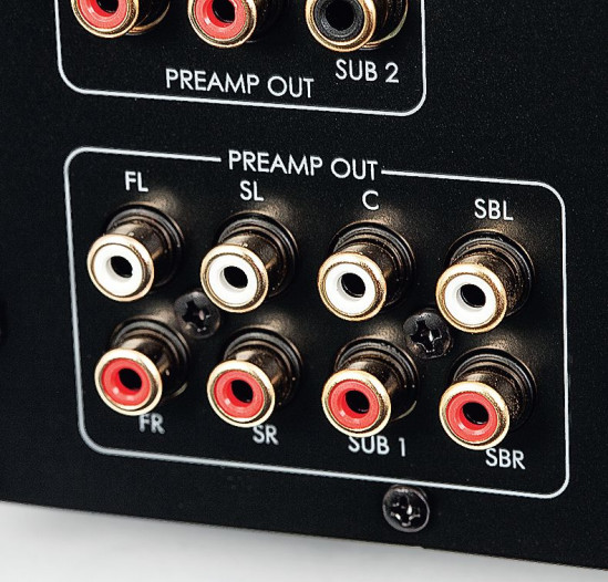

Arcam AVR550 ma wiele wejść audio: sześć analogowych i sześć cyfrowych, ale nie zdecydowano się na żadne wyjście (wyjątkiem jest para RCA wysyłająca sygnał do drugiej strefy). Podobnie jak w Anthemie, nie ma wejścia bezpośrednio na końcówki mocy (na zewnętrzny procesor), ale to raczej logiczne ze względu na szerokie możliwości procesora AVR550. Szkoda jednak, że nie ma wejścia z korekcją dla gramofonu.
Amplituner dekoduje dźwięk w systemie 11.2 i takiej formule odpowiada zestaw gniazd RCA pozwalających na podłączenie zewnętrznych wzmacniaczy (własnych końcówek, których jest siedem, przecież nie wystarczy, ale można też wykorzystać AVR550 wyłącznie w roli procesora/przedwzmacniacza). Wyjścia te podzielono na dwie sekcje: pierwsza to klasyczne 7.1, w drugiej są wyjścia na dwie pary kolumn efektowych (sufitowych) oraz dodatkowy subwoofer.

Wyjście na zewnętrzne końcówki mocy zostało podzielone na dwie sekcje, które w rezultacie składają się na komplet 11.2.

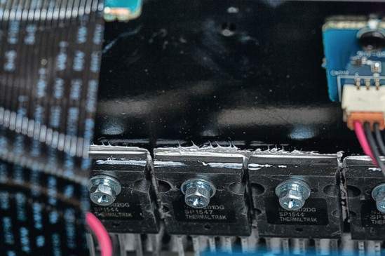

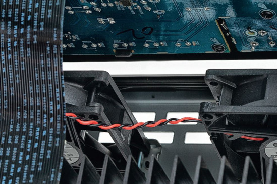

Amplituner ma siedem końcówek mocy, a obudowa jest dość duża, w dolnej płycie - zarówno pod radiatorem, jak i przed nim, a także w górnej ściance - widać otwory wentylacyjne, chłodzenie wspomagają również dwa wentylatory ustawione przodem do piór radiatora, “zasysające" powietrze od spodu. Ich działanie trudno jednak wychwycić w praktyce, ponieważ AVR550 pozostaje niemal bezgłośny.
Końcówki mocy wykonano na bazie układów firmy ON Semiconductor, tworząc (dla każdego z kanałów) komplementarną, bipolarną parę NJL3281D/NJL1302D. Są to elementy z gamy ThermalTrak ze zintegrowaną diodą termiczną, stosowane przez Arcama nie po raz pierwszy.

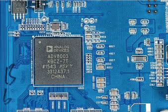

Obsługę sygnałów z gniazd HDMI powierzono procesorom Panasonica; dalej zajmuje się nimi znany procesor Analog Devices ADV8003, chociaż w najskromniejszej odmianie, która nie potrafiskalować obrazu do formatu 4K (funkcję tę przekazano właśnie procesorom Panasonica). Procesor surround jest już bardzo nowoczesny - to Cirrus Logic CS49844, taki sam jak w Anthemie.

W każdym kanale pracują dwa elementy z rodziny ThermalTrak - Arcam wykorzystuje je od dawna

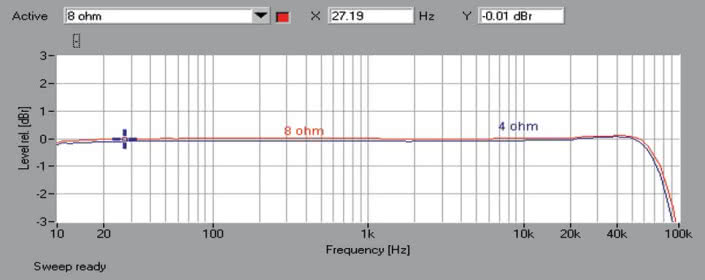

Pasmo przenoszenia (rys.1) wygląda dobrze, ze spadkiem -3 dB przy ok. 90 kHz.

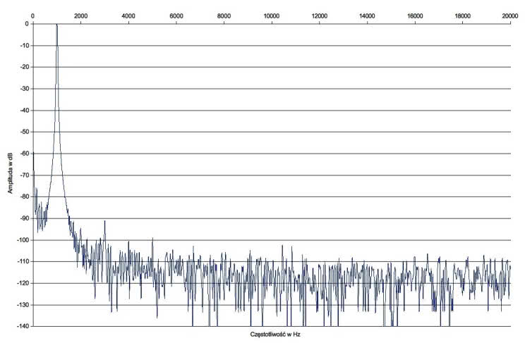

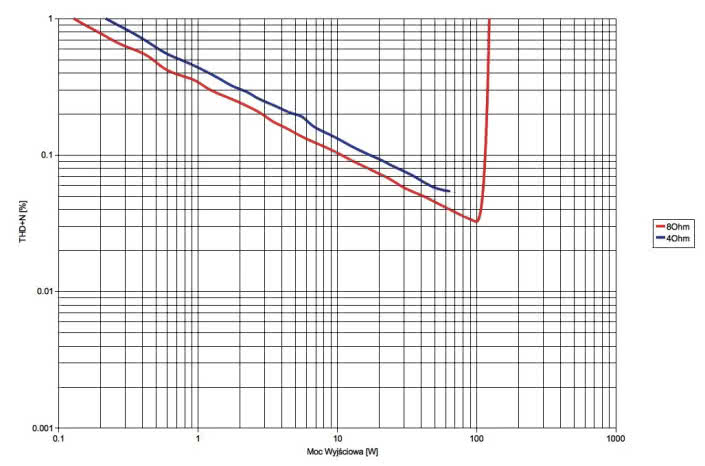

Spektrum zniekształceń (rys. 2) nie budzi zastrzeżeń, najsilniejszą harmoniczną jest trzecia, a jej poziom to niskie -94 dB. Zniekształcenia THD+N (rys. 3) poniżej 0,1 % osiągniemy powyżej mocy 10 W przy 8 omach i 16 W przy 4 omach.
