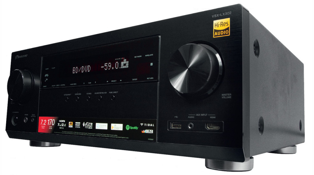

W najnowszym LX odnajduję styl zeszłorocznych zwykłych VSX-ów. Pioneer ma chyba jednak najbardziej gładką, spokojną linię, nie próbuje łączyć różnych materiałów, faktur i zaokrągleń. Jest przez to mniej efektownie, ale elegancko, a do wyboru pozostają dwie wersje - czarna i srebrna.

Jedno z pokręteł służy do regulacji głośności, drugie - do wyboru źródeł, a pięć podstawowych przycisków daje dostęp do trybów przestrzennych i ścieżki Pure Direct. Logicznie podzielono gniazdka w panelu podręcznym; po jednej stronie zgrupowano wejścia, HDMI, USB i analogowe mini-jack, po drugiej - wyjście słuchawkowe oraz złącze mikrofonu kalibracyjnego.

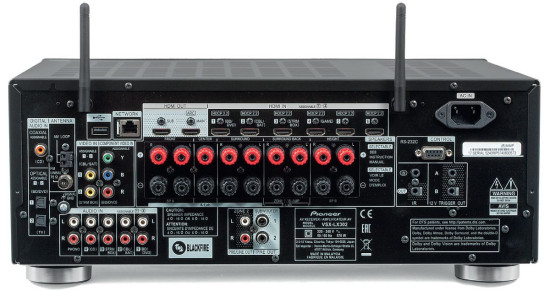

Pioneer VSX-LX302 - złącza

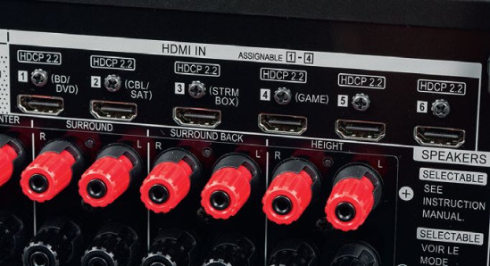

Nie licząc wejścia podręcznego, Pioneer VSX-LX302 ma sześć wejść HDMI oraz dwa wyjścia (jedno z ARC), wszystkie są zgodne ze standardem zabezpieczeń HDCD 2.2; konkurenci deklarują nadchodzącą aktualizację do formatu Dolby Vision, a VSX-LX302 jest już do tego fabrycznie przygotowany. Jest też skaler 4K.
Wśród aż pięciu analogowych wejść RCA jedno przeznaczono dla gramofonu (MM). Z tyłu jest jeszcze drugie USB, które pracuje równolegle z gniazdem z przodu, pozwala także podłączyć nośniki pamięci. Przewodową sieć LAN uzupełnia Wi-Fi (2,4 GHz oraz 5 GHz), a do komunikacji bezprzewodowej przeznaczono Bluetooth (v4.1).

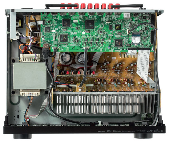

Wewnątrz obudowy jest dość luźno, płytka cyfrowa jest kompaktowa, pozostało sporo miejsca na klasyczny zasilacz i obszerny radiator, końcówki mocy pracują w klasie AB. Sygnały wideo w obrębie gniazd HDMI obsługuje znany duet procesorów Panasonica.
Wejść HDMI nie ma tutaj rekordowo dużo, ale każde potrafi przyjąć sygnał 4K wraz z Dolby Vision.
Specjalnej rewolucji nie widać w sekcji dekoderów surround (układ Cirrus Logic), natomiast warto pochwalić sekcję przetworników C/A - pracuje tam 8-kanałowy układ AKM AK4458, który przyjmuje nawet sygnały PCM o rozdzielczości 32 bitów i częstotliwości próbkowania 768 kHz, a także DSD256!
Oczywiście jest to standard samego DAC-a, takich sygnałów nie możemy do Pioneera VSX-LX302 podać z zewnątrz, jednak wciąż jest się z czego cieszyć, bo dostarczane sygnały są upskalowane.

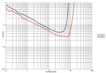

Dość wysoki poziom szumów nie pozwala VSX-LX302 na uzyskanie niskich wartości współczynnika THD+N (rys. 3). Widać, że korzystniejsze jest obciążenie 8-omowe.
