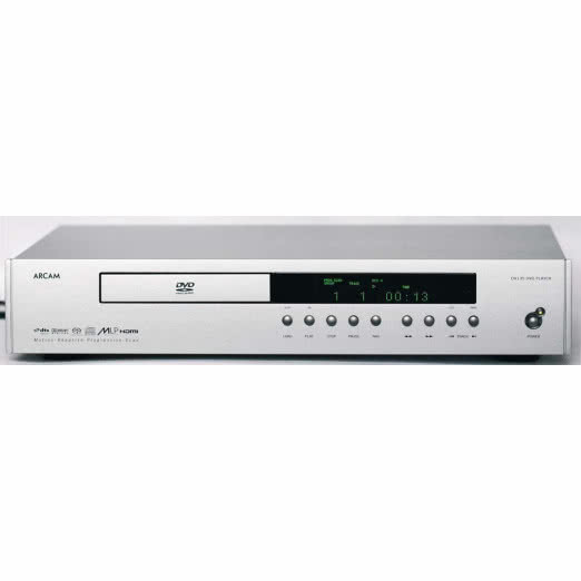

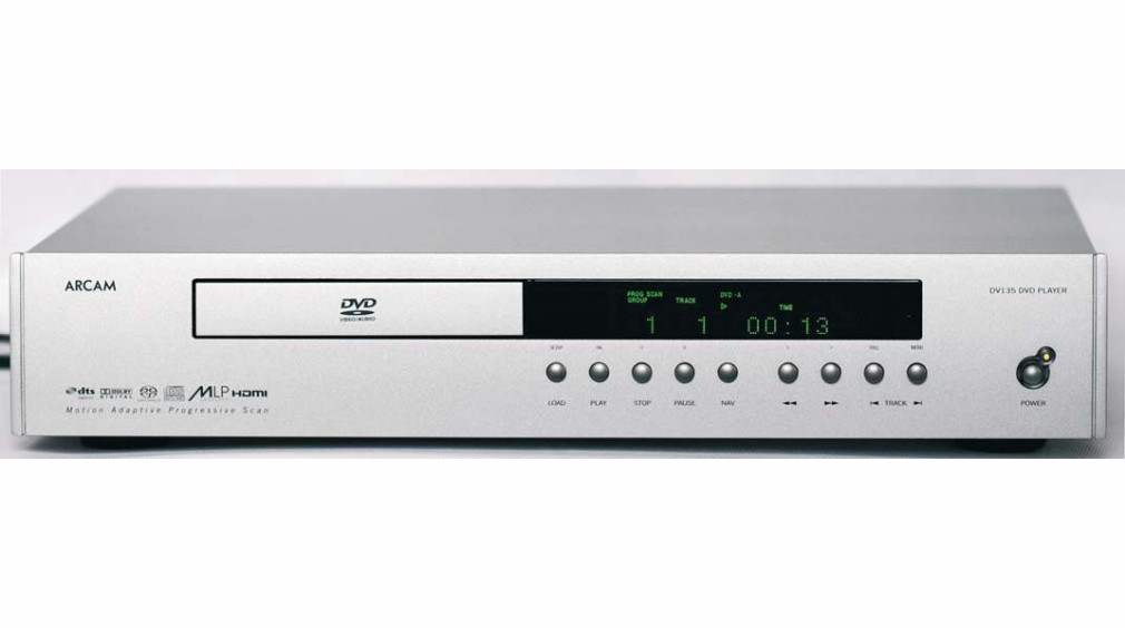

Arcam zainwestował w obudowę. Front jest aluminiowy, taki jak niegdyś stosowany tylko w topowej serii FMJ, aluminiowa jest też górna ścianka, a dolna okazuje się jeszcze solidniejsza - stalową i aluminiową płytę połą czono specjalną pianką tłumiącą. Wyświetlacz jest arcamowy - zielony.

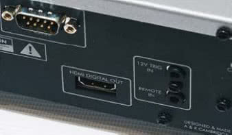

Tył Arcama ma prawie wszystko, o czym zwykle przy okazji odtwarzaczy DVD piszemy. Nie ma jednak wielokanałowego wyjścia analogowego. To następstwo innego ograniczenia - Arcam DiVA DV135 w ogóle nie odtwarza płyt wielokanałowych SACD ani DVD-Audio, a jedynie ich ścieżki stereo. Nie ma też na pokładzie dekodera DTS, choć odpowiedni sygnał może wypuścić przez złącze cyfrowe do zewnętrznego procesora (amplitunera).
Przez HDMI v1.0 wypuścimy jedynie skompresowane sygnały audio (Dolby Digital i DTS) oraz sygnał PCM 24/96. HDMI to generalnie gorszy sposób transportu cyfrowego sygnału audio niż S/PDIF i ma sens wtedy, kiedy chcemy obsługiwać "gęste" formaty (Blu-ray).
Ponieważ tych tutaj nie mamy, więc HDMI v1.0 nie jest problemem. Oznacza to jednak, że połączenie należy wykonać dwoma kablami - S/PDIF (dla sygnału audio) oraz HDMI (dla wideo). W takim razie lepiej wysłać obraz bezpośrednio do wyświetlacza.
