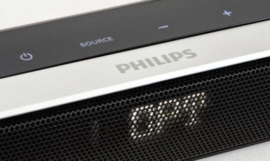

Najważniejsze funkcje obsługujemy "przyciskami" znajdującymi się na górnym panelu obudowy. Dane na wyświetlaczu pojawiają się w postaci dużych i jasnych znaków, dobrze widocznych nawet z dużej odległości.

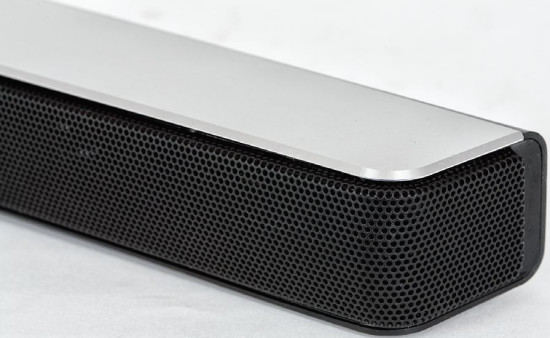

Ktoś soundbar buchnął, pomyślałem, bawiąc się patykiem... który oczywiście okazał się soundbarem (1060 mm x 38 mm x 54,5 mm, raptem półtora kilograma). Z ulokowaniem takiego cieniasa pod lub nad telewizorem nie będzie żadnego problemu, można go postawić lub powiesić, wykorzystując do tego dołączony uchwyt; będzie odstawał od ściany nie więcej niż telewizor.
Głośniki jednostki centralnej zostały ukryte pod czarną, metalową maskownicą. Górny, srebrny panel też wykonano z metalu. Pomimo niewielkiej masy, urządzenie sprawia dobre wrażenie.
Malutkie głośniki szerokopasmowe dla kanału centralnego rozdzielono: jeden jest po lewej stronie, drugi - po prawej, każdy w towarzystwie pary podobnych głośników obsługujących kanały lewy i prawy, uzupełnionych wysokotonowymi kopułkami skierowanymi na zewnątrz pod kątem 45 stopni. Układ pracuje w systemie 5.1, zastosowano dekodery DD, DTS oraz DPLII.
W centrum urządzenia znajduje się wyświetlacz oraz panel do sterowania najważniejszymi funkcjami. Display jest niewielki, prosty i jaskrawy, pokazuje dostatecznie wyraźnie kluczowe informacje przez maskownicę. Na paneliku nad nim regulujemy głośność, włączamy soundbar i wybieramy źródło. Więcej opcji dostępnych jest z pilota.

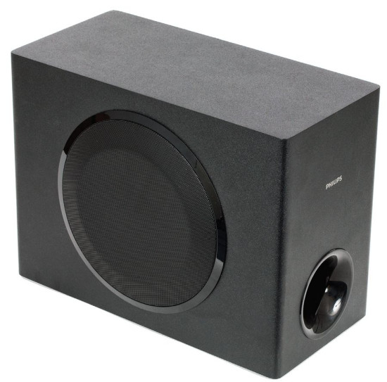

Subwoofer jest średniej wielkości, z 20-cm głośnikiem niskotonowym umieszczonym z boku, i bas-refleksem z przodu. Soundbar komunikuje się z subwooferem bezprzewodowo.
Po pierwszych taktach wydawało mi się, że subwoofer nie gra. Dla absolutnej pewności wyłączyłem go na chwilę z sieci - usłyszałem różnicę, więc jednak wcześniej działał. Nie jest to uwaga jednoznacznie krytyczna, bowiem problemem wielu popularnych systemów jest zbyt duży udział basu, wręcz jego wzbudzenie, którego się spodziewałem, a które na szczęście nie nastąpiło. Dzięki temu muzyka płynie bez mulistości, chociaż nie próbuje być potężna. O dużej dynamice też jeszcze bym nie mówił, ale pod tym względem było przyzwoicie - to nie był dźwięk "z kapcia".
