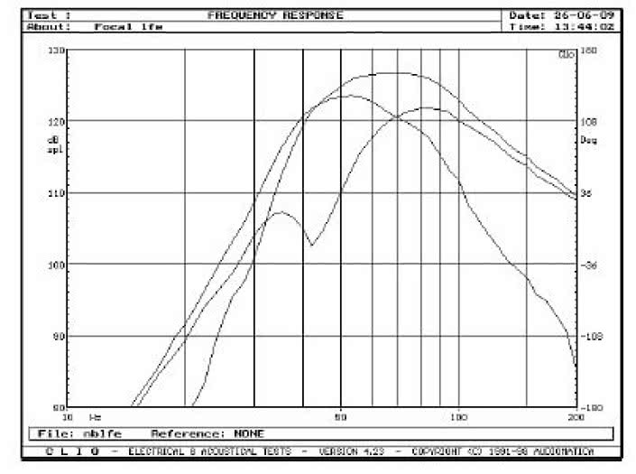

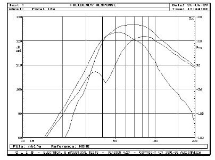

Na rys.1. obserwujemy odciążenie na charakterystyce ciśnienia z głośnika przy 42 Hz, sygnalizujące częstotliwość rezonansową układu. Ciśnienie z otworu osiąga maksimum nieco powyżej 50 Hz, a charakterystyka ciśnienia całego układu - suma ciśnień z obydwu źródeł, uwzględniająca duże przesunięcie fazowe między nimi w zakresie poniżej częstotliwości rezonansowej - zaczyna opadać już od 60 Hz, na szczęście powoli zwiększając nachylenie, przecinając charakterystykę ciśnienia z otworu przy częstotliwości rezonansowej, a już poniżej szybko dążąc do asymptoty ok. 40 dB /okt.
Ponieważ naturalny spadek dla bas-refleksu wynosi najwyżej 24 dB/okt., wskazuje to na działanie dość wysoko ustawionego filtra subsonicznego. Możemy go wyłączyć w droższym modelu 800V (ale ciekawe, czy na własne ryzyko), a w SW 700V jest uruchomiony na stałe.
Zabezpiecza on głośnik przed przeciążeniem zbyt dużymi amplitudami, co jest ważne zwłaszcza przy wysokim strojeniu basrefleksu, lecz równocześnie wpływa na jeszcze wyraźniejsze ograniczenie pasma przenoszenia od dołu.
Spadek - 6 dB względem szczytu charakterystyki (wypadkowej), pojawia się nawet powyżej 40 Hz - ale jeszcze nie wszystko stracone, bo pomiar ten dotyczy wejścia LFE, a wprowadzenie filtrowania dolnoprzepustowego, inaczej kształtującego charakterystykę, zawsze prowadzi do obniżania ustalanej tym sposobem dolnej częstotliwości granicznej.

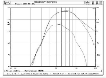

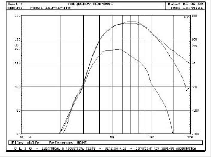

Mamy więc trzy charakterystyki wypadkowe na rys. 2. - ponownie dla wejścia LFE (łagodniejszy spadek powyżej 200 Hz), dla najwyższej częstotliwości filtrowania (spadek - 6 dB na górnym zboczu przy ok. 120 Hz, zresztą podobnie jak dla LFE) i dla najniższej częstotliwości filtrowania (spadek - 6 dB na górnym zboczu przy 80 Hz).
Widać, jak rozbieżne są to wyniki w porównaniu z deklarowanym przez producenta zakresem filtrowania, który miał rozciągać się w znacznie szerszych granicach, od 40 do 160 Hz. Tak wysoka wartość, jak 160 Hz, nie jest użyteczna w systemach wysokiej klasy, ale możliwość "odcięcia" niżej niż przy 80 Hz czasami byłaby mile widziana. Nie ma jednak wielkiego problemu, bo 80 Hz to najczęściej ustalany punkt, a przecież ograniczanie zakresu za pomocą zewnętrznego procesora też wchodzi w rachubę.

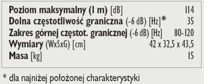

Korzystając z regulatora subwoofera, powinniśmy zacząć strojenie od jego najniższej pozycji, wówczas też dolna częstotliwość graniczna (- 6 dB), dzięki obniżeniu poziomu powyżej, zostanie uznana przy ok. 35 Hz - do rekordów wciąż daleko, ale da się już odczuć przewagę nad większością kolumn.
Zwłaszcza że SW 700V dobrze daje do pieca, jeśli chodzi o ciśnienie maksymalne - ustalone sygnałem 50 Hz, ale przy charakterystyce z wejścia LFE wyniosło 114 dB. Wysokie strojenie bas-refleksu z wysokim filtrowanien górnoprzepustowym nie pozwoliło na efektowne rozciągnięcie przetwarzania w dół, lecz dało przynajmniej wysoki poziom w zakresie "średniego" basu.
