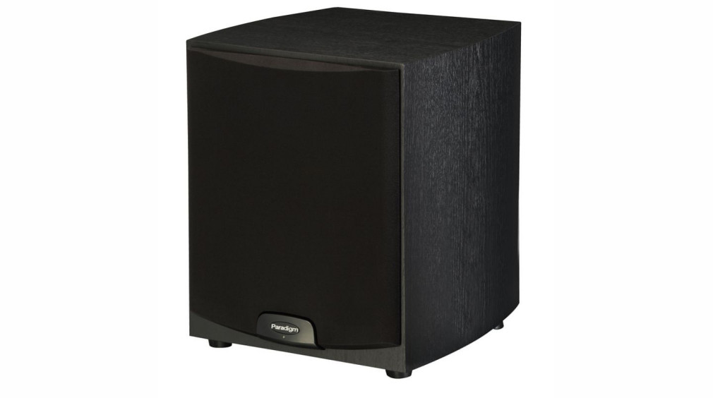

Wykonanie Atrakcyjnie wyprofilowana obudowa (lekko wygięte ścianki boczne i górna), od strony akustycznej zdrowy bas-refleks – 10-calowy głośnik z przodu i dwie duże rury z tyłu.

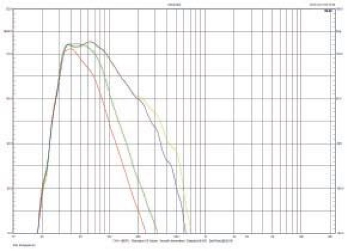

Laboratorium Przyzwoite zejście (-6 dB przy 30 Hz), raczej wąski, lecz dobrze „wycelowany” zakres regulacji górnej częstotliwości granicznej. Wysoki poziom maksymalny – 114 dB.

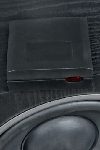

Transmisja bezprzewodowa prowadzona jest w domenie cyfrowej, w pasmie 2,4 GHz, z rozdzielczością 16 bit/48 kHz; nie są to parametry rekordowe, ale do przesyłu niskich częstotliwości zupełnie wystarczą. Zasięg ma wynosić 15 metrów.
Nawet bez transmisji bezprzewodowej Paradigm PDR-W100 wcale nie odstawałby od konkurentów. Został wyposażony w 10-calowy głośnik i chociaż tym razem nie bije rekordów mocy wzmacniacza (120 W RMS/360 W szczytowa), to sile basu pomoże układ bas-refleks - dwie duże rury dmuchają do tyłu, więc nie można go przystawić bezpośrednio do ściany.
Jego skrzynia też jest nie byle jaka, ścianki boczne i górna są lekko wygięte, szerokość przedniej ścianki dyktuje średnica głośnika (jest więc relatywnie wąska) - Paradigm PDR-W100 prezentuje się tak miło i elegancko, jak tylko może subwoofer tej wielkości.

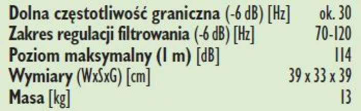

Poziom max. (dB) 0
Dolna częstotliwość graniczna 30
Wymiary 39 x 33 x 39

Konstruktorzy Paradigma wiedzą, że chociaż subwoofer z defi nicji służy do przetwarzania najniższych częstotliwości, to lepiej zapewnić efektywne i bezpieczne przetwarzanie najbardziej użytecznego zakresu, a odpuścić już okolice granicy pasma akustycznego, którego forsowanie bardzo eksploatuje głośnik i wzmacniacz. Wybór okolic 30 Hz jako granicy przetwarzanego pasma (przy spadku -6 dB) uważam za bardzo rozsądny, docenić też można rzetelność producenta w katalogu podaje wartość 29 Hz.
Trzymamy się blisko 30 Hz przy każdej charakterystyce, niezależnie od górnej częstotliwości granicznej. Regulacja fi ltrowania odbywa się w zakresie 70 -120 Hz (znowu spadek -6 dB, tym razem odczytywany na prawym zboczu).
Oznaczenia przy pokrętle obiecują 50 -150 Hz, a dane w katalogu nawet 35-150 Hz, ale i to, co uzyskaliśmy, powinno wystarczyć w większości systemów. Jest też opcja nazwana bypass, którą można by podejrzewać o działanie podobne do LFE.
Może i takie były intencje, ale charakterystyka ta bardzo niewiele się różni od uzyskanej przy filtrowaniu w najdalszej pozycji regulatora tak więc żadnym sposobem nie przedłużymy pasma poza owe 120 Hz, co na szczęście byłoby potrzebne tylko przy współpracy z bardzo małymi satelitami. Ale skąd nazwa bypass?
