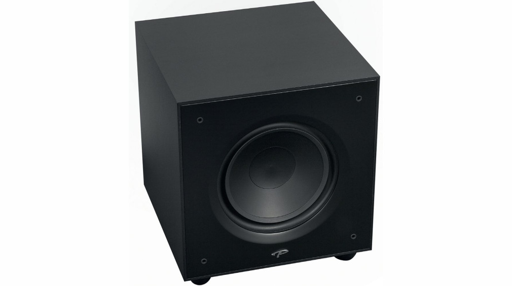

Wykonanie Wygląd dość surowy, konstrukcja akustyczna rzetelna, bez fajerwerków.
Funkcjonalność Wydajny, wszechstronny, ultranowoczesny. Możliwość ustalenia bardzo niskiego fi ltrowania pozwala dodać ten subwoofer nawet do dużych kolumn w systemach stereofonicznych, tym bardziej że dostępne są wejścia głośnikowe. Dużo dodatkowych opcji, sterowanie przez aplikację, opcjonalnie instalowany moduł komunikacji bezprzewodowej i autokalibracja.
Laboratorium Bardzo niska dolna częstotliwość graniczna (16 Hz), wysoki poziom maksymalny (113 dB). Bardzo szeroki zakres regulacji górnej częstotliwości granicznej (30–120 Hz).
Tylko osiągi. Bez głupich sztuczek - tak Paradigm przedstawia subwoofery serii Defiance V i, jak okaże się na przykładzie V12, parametry są rzeczywiście bardzo dobre.
Bzdur też nie ma, ale trzeba zastrzec, że wcale nie są to konstrukcje najprostsze, z tylko podstawowym wyposażeniem. Wręcz przeciwnie – to jedne najbardziej zaawansowanych subwooferów w tej klasie cenowej. Na czym zaoszczędzono?
Na tym, na czym oszczędza większość producentów szykując duży subwoofer w takiej cenie – na wykończeniu obudowy. Tutaj nie ma luksusów, skrzynia jest utylitarna, bez dekoracji i imitacji, bez "wynalazków", które miałyby w cudowny sposób poprawiać działanie, w całości oklejona czarną folią, bez wersji kolorystycznych.
Jest schludnie i nowocześnie, kosz (i mocowanie) głośnika zasłonięto pierścieniem, a na cały front możemy założyć maskownicę. Nóżki są dość wysokie, bowiem z dolnej ścianki praży bas-refl eks, do którego jeszcze wrócimy.

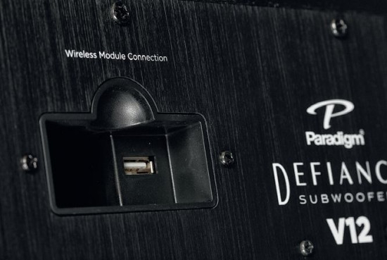

Wyposażenie, a nawet aranżacja panelu Defi ance V12 jest nam już znana z subwoofera Martin Logan Dynamo 600X. Charakterystyczne jest tylko jedno pokrętło (poziomu, pozostałe regulacje przeniesiono do aplikacji) i wejścia głośnikowe przyjmujące wtyki bananowe.

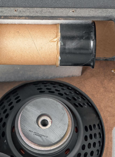

To układ bas-refleks, z typowym okrągłym tunelem wyprowadzonym przez dolną ściankę, w pobliżu jednej z tylnych nóżek. Wspominaliśmy o trudności niskiego zestrojenia bas-refleksu przy dużej powierzchni otworu, właściwej dla dużego wychylenia objętościowego dużego głośnika niskotonowego, ale w tym przypadku udało się - średnica tunelu jest co prawda umiarkowana (jak na głośnik 12-calowy), ma 7 cm, i wraz z długim tunelem (30 cm) a także dużą objętością obudowy (ok. 45 litrów netto) udało się ją dostroić do 20 Hz; niżej niż komukolwiek.

Tutaj tunel jest tak długi, jak na to pozwoliły wymiary obudowy; wewnętrzne zakończenie też jest wyprofilowane.
Przy pewnym ograniczeniu powierzchni długich tuneli, dzięki dużym objętościom obudów, możliwe jest uzyskiwanie dostatecznie niskich częstotliwości rezonansowych bez "wspomagania" membraną bierną.

Jeżeli dodamy do tego opcjonalną transmisję bezprzewodową i korekcję ARC, wyposażenie będzie luksusowe.

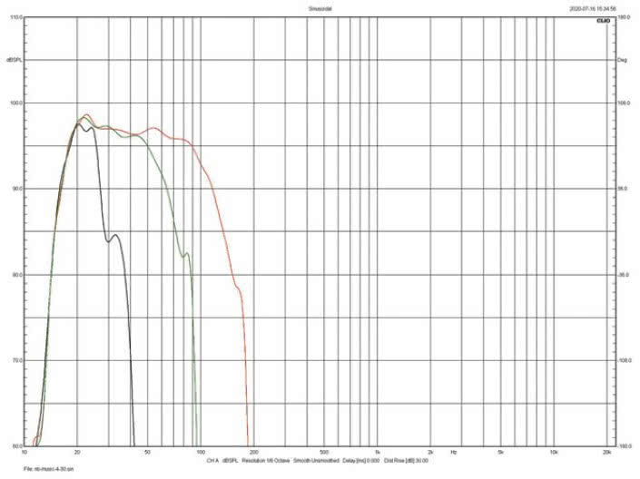

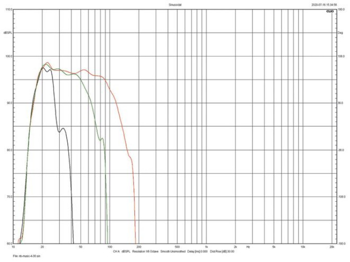

Zaczynamy od podstawowych, czyli od regulacji górnej częstotliwości granicznej; ten pomiar wykonaliśmy dla fi ltra 4. rzędu i w trybie Music. Charakterystyki wyglądają doskonale, Defiance V12 jest mistrzem najniższego basu, pokazuje wyrównane charakterystyki w szerokim zakresie (o ile ustawimy wysoką częstotliwość filtrowania) i bardzo szeroki zakres regulacji.
Zwłaszcza możliwość ustalenia bardzo niskiego filtrowania wyróżnia Defiance V12 wśród wszystkich konkurentów, co pozwoli mu współpracować z dużymi zespołami głośnikowymi (którym "brakuje" tylko najniższego basu) w poważnych systemach stereo, gdzie nie ma możliwości filtrowania ani subwoofera, ani kanałów głównych w procesorze, i rozdzielnie ról możliwe jest wyłącznie za pomocą regulacji w subwooferze.
Z tym wiąże się wyposażenie w wejścia głośnikowe, pozwalające podłączyć Defi ance V12 do każdego wzmacniacza. Do takich sytuacji Defi ance V12 jest kompleksowo przygotowany. W skrajnie niskim ustawieniu (aplikacji), oznaczonym 30 Hz (krzywa czarna), spadek -6 dB na prawym zboczu pojawia się nawet nieco niżej.
W ustawieniu oznaczonym 60 Hz (krzywa zielona) spadek -6 dB na prawym zboczu leży właśnie przy tej częstotliwości, analogicznie jest w ustawieniu 120 Hz (krzywa czerwona). Niespotykana zbieżność oznaczeń z faktami. A dolna częstotliwość graniczna, bez względu na górną, niewzruszenie trzyma się dosłownie subsonicznych 16 Hz. Rewelacja.
Osiągi Defiance V12 przekraczają oczekiwania (?) samego producenta, który podaje pasmo 23 –120 Hz (+/-3 dB) i zakres regulacji 35–120 Hz. Już takie parametry byłyby w pełni satysfakcjonujące, a są jeszcze lepsze.

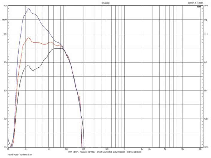

Pozostając przy filtrowaniu 120 Hz i w trybie Music, zbadaliśmy działanie regulacji "deep bass level" dla skrajnych pozycji +/-10 dB (rys. 2). Zgodnie z zapowiedziami, w przedziale 20–30 Hz poziom może być zmniejszony lub zwiększony właśnie w takim zakresie, a wtedy cała charakterystyka poważnie zmienia kształt. Można też wywoływać dowolnie (z dokładnością do 1 dB) mniejsze zmiany.

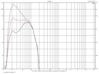

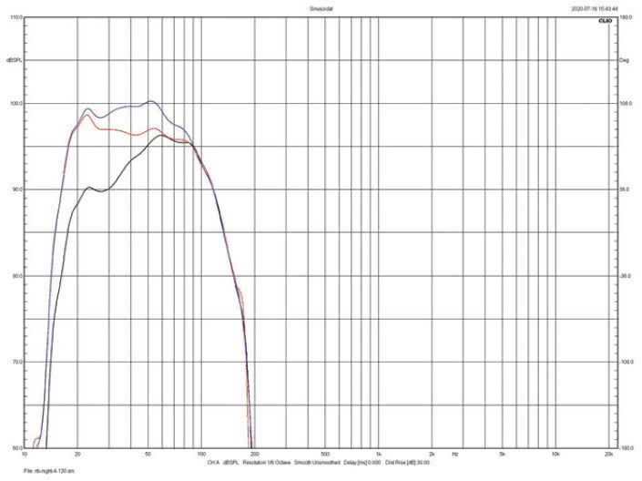

Oprócz trybu Music są też Movie i Night, które zmierzyliśmy przy filtrowaniu 120 Hz (rys. 3). Night (krzywa czarna) wycisza najniższe częstotliwości, charakterystyka jest podobna do pokazanej na rys. 2. przy ustawieniu "deep bass level – 10 dB". Movie (krzywa niebieska) działa mniej radykalnie, ale wyraźnie, wzmacnia szeroki zakres 30–60 Hz.
