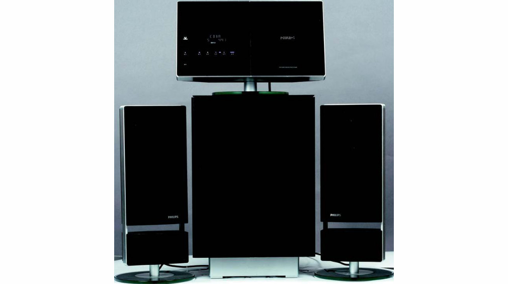

Wykonanie Atrakcyjna i subtelna jednostka centralna, spore głośniki i subwoofer, do którego przeniesiono większość układów audio.
Laboratorium Mimo nietypowej konfiguracji komponentów, system jest bardzo łatwy w podłączeniu i użytkowaniu. Wyjście HDMI ze skalowaniem do 1080i, port USB, obsługa stacji dokującej.
Brzmienie Ambisound poczyna sobie śmiało, zarówno w kreacji przestrzeni, jak i ożywieniu dźwięku. Swoboda, ale i uprzywilejowanie pierwszego planu.
Katalog Philipsa nie jest zapełniony wielką liczbą systemów 5.1, lecz coraz częściej pojawiają się w nim alternatywne propozycje. Philips świetnie radzi sobie w temacie projektorów dźwiękowych (test jednego z nich opublikowaliśmy w numerze 10/2007), inną propozycją wykorzystującą wirtualny dźwięk przestrzenny jest zestaw 2.1 Philips HTS6600.
Hasłem przewodnim jest tutaj Ambisound, który powstał jako analogia do innego wynalazku Philipsa, związanego z obrazem - mowa o Ambilight, efektownym podświetleniu za telewizorem. Technologia Ambisound dba o wytworzenie realistycznych efektów przestrzennych.
Wszystkie elementy systemu Philips HTS6600 wykonano według charakterystycznej linii wzorniczej - czarne obudowy otaczają srebrne ramki, a lekkości dodają okrągłe podstawki.
W jednostce centralnej umieszczono odtwarzacz DVD (obsługuje wszystkie pokrewne formaty wraz z DivX-em, MP3 i oczywiście CD), system dekoduje standardy Dolby Digital, DTS i Dolby ProLogic II.
Mechanizm pozbawiony typowej szuflady czy szczeliny chroniony jest częścią przedniego panelu, odsuwanego na bok po naciśnięciu odpowiedniego klawisza.
Jednostka centralna wydaje się odtwarzaczem, gdyż z tyłu znajdują się przede wszystkim wyjścia wideo (standardy komponent, Scart, ale także HDMI z sygnałami 1080i); można by podejrzewać, że  Philips HTS6600 nie potrafi przyjąć żadnych zewnętrznych sygnałów audio.
To jednak nie prawda, gdyż audio niemal w całości przeniesiono do subwoofera. Tam więc znajdziemy parę analogowych RCA, wejście cyfrowe elektryczne, a nawet gniazda antenowe - w obudowie subwoofera mieści się w zasadzie podstawowy amplituner.
Dwa interesujące dodatki jednostki głównej to port USB do współpracy np. z przenośnymi odtwarzaczami MP3 (analogowo empetrójkę można podłączyć także przez wejście mini-jack), oraz złącza dla stacji dokującej do iPoda oraz firmowych odtwarzaczy serii GoGear.
Kolumny głośnikowe - Testy mają interesującą, dwukomorową obudowę. W sekcji górnej umieszczono sześć przetworników, w sekcji dolnej kolejne dwa - wszystkie to jednostki szerokopasmowe o średnicy 5 cm.
Nie jest obojętne, którą kolumnę ustawimy z prawej, a którą z lewej strony, są one zresztą wyraźnie oznaczone, cztery przetworniki powinny promieniować w kierunku ścian bocznych pomieszczenia.
Podział funkcji wszystkich elementów wygląda w sposób dość złożony i nietypowy, ale podłączenie systemu jest banalnie proste, sprowadza się do wpięcia trzech przewodów, kable głośników są kodowane kolorami, wielożyłowy przewód łączy jednostkę centralną z subwooferem, który jest jedynym elementem wymagającym zasilania.
Przed rozpoczęciem pierwszego kinowego seansu trzeba uruchomić menu, na szczęście mamy czytelne OSD, a zestaw opcji nie jest zbyt złożony. Tuż po włączeniu zasilania (przy pierwszym uruchamieniu systemu), na ekranie pojawia się stosowna plansza informująca o konieczności przeprowadzenia wstępnej konfiguracji.
