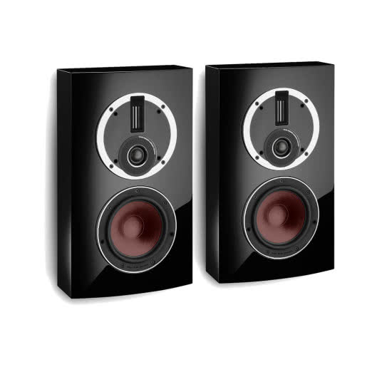

Rubicon LCR
Zgrabny i luksusowy głośnik naścienny z najlepszymi przetwornikami Dali. Kompletnie przygotowany do instalacji.

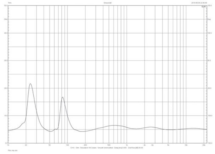

Laboratorium Dali Rubicon LCR

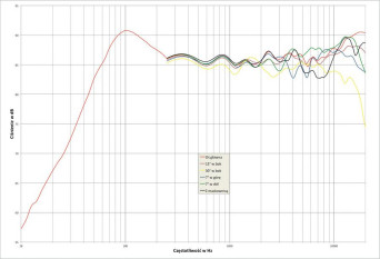

Pomiar LCR-ów wiązał się z pewną zagadką. Jeszcze zanim przystąpiliśmy do ich badania, obstawiałem, że to konstrukcja zamknięta (nie sprawdzając niczego w materiałach fi rmowych). Po pierwsze dlatego, że w tak małej, kilkulitrowej objętości, normalny 18-cm głośnik z trudem zniesie działanie bas-refl eksu (wysoki rezonans + wysoka dobroć=podbicie na charakterystyce = słaba odpowiedź impulsowa...).
Po drugie, konstrukcja jest przeznaczona do powieszenia na ścianie (co wzmocni bas). Po trzecie dlatego, że i tak przeznaczona jest do współpracy z subwooferem. I po czwarte, nigdzie nie widziałem otworu bas-refl eks. Kiedy jednak na charakterystyce impedancji pojawił się typowy dla bas-refl eksu tandem wierzchołków, zacząłem go szukać.
Nie znalazłem. Działanie układu basrefleksu potwierdziły jednak pomiary głośnika w polu bliskim - pojawiło się typowe odciążenie przy częstotliwości rezonansowej... Co za licho?! Wreszcie znaleźliśmy - dwie ukryte szczeliny, na dolnym skosie tylnego wybrzuszenia... Swoją drogą, bardzo rozsądnie, jeżeli już bas-refl eks miał być - estetycznie i praktycznie, tak umieszczone nie będą zasłaniane przez ścianę, na której LCR zostanie powieszony.
Charakterystyka przetwarzania pokazuje, zgodnie z oczekiwaniami, wzmocnienie "średniego basu, ze szczytem dokładnie przy 100 Hz, ale nachylenie zbocza poniżej jest dość łagodne i spadek -6 dB (względem poziomu średniego) notujemy przy 45 Hz; producent podaje pasmo 59 Hz - 34 kHz z tolerancją +/-3 dB.
Przynajmniej do 20 kHz (granica naszego pomiaru) zgadza się co do herca i co do decybela, o ile weźmiemy pod uwagę charakterystyki z osi głównej i z osi 15 st. w płaszczyźnie poziomej; również przebiegi na pozostałych osiach niewiele się rozchodzą, częstotliwości podziału nie odznaczają się poważnymi perturbacjami, dopiero pod kątem 30 st. widać (spodziewany) spadek w zakresie wysokich tonów (wstążka jednak nie jest taka mocna...), a po założeniu maskownicy - obniżenie między 5 a 10 kHz.
Wysokie tony na osi głównej są - tradycyjnie dla Dali - lekko wyeksponowane, co zwłaszcza w przypadku głośników LCR należy uznać za zaletę. Ich naścienny sposób instalacji spowoduje przecież, że osie główne będą względem siebie równoległe, a słuchacz znajdzie się pod kątem ok. 30O. Wciąż mam tylko wątpliwości, czy w instalacji naściennej sprawdzi się bas-refleks i wywoływane nim podbicie okolic 100 Hz.
Charakterystyka impedancji jest typowo duńska (biorąc pod uwagę konstrukcje Dali i Dynaudio), nie ma krytycznych minimów (przy 180 Hz nieco powyżej 4 omów) i wykazuje bardzo niewielką zmienność w zakresie średnio-wysokotonowym - to nie będzie trudne obciążenie, więc nie należy się bać deklarowanej przez producenta, bardzo rzetelnie, 4-omowej impedancji znamionowej; wiele "oficjalnie" 8-omowych kolumn będzie ciągnęło ze wzmacniacza znacznie więcej prądu.

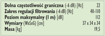

Laboratorium Dali Rubicon SUB P-10 DSS

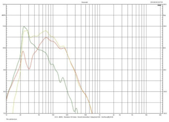

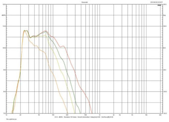

Charakterystyki subwoofera zmierzyliśmy dla trzech pozycji regulatora częstotliwości filtrowania i dla wejścia LFE; zgodnie z praktyką, na wejściu LFE fi ltrowanie też jest aktywne, ale ustawione najwyżej, aby nie zakłócało (nie zwiększało) tłumienia wprowadzanego przez zewnętrzny procesor (w standardowych ustawieniach przy ok. 80 Hz).
Zgodnie z oznaczeniami na regulatorze, w lewej skrajnej pozycji powinniśmy mieć filtrowanie przy 40 Hz, w prawej - przy 120 Hz; to się mniej więcej zgadza, przy tych częstotliwościach mamy spadki -6 dB, podobnie jak przy jeszcze jednej, pośredniej, przez nas wybranej pozycji - oznaczonej 80 Hz.
Z takim zakresem regulacji i dobrą korelacją między wskazaniami wyświetlacza a faktycznym fi ltrowaniem subwoofer można uznać za uniwersalny i łatwy do zestrojenia w każdym systemie, nawet bez żadnych dodatkowych equalizacji. O "zasadniczych" możliwościach świadczy dolna częstotliwość graniczna. Charakterystyka utrzymuje poziom do 23 Hz, poniżej następuje bardzo ostry "zjazd", na który składa się zarówno naturalne duże nachylenie charakterystyki systemu z membraną bierną, jak też filtrowanie górnoprzepustowe, chroniące głośnik przed przeciążeniem częstotliwościami leżącymi poniżej rezonansu układu. Przy 20 Hz mamy więc już spadek ponad 15 dB, ale nie sądzę, abyśmy przez to wiele tracili z efektów, które w ogóle są dla nas słyszalne... A te, które tylko telepią membraną, naprawdę nie są nam potrzebne.
Na dodatkowym rysunku pokazujemy, wraz z charakterystyką wypadkową (dla filtrowania 140 Hz), jakie ciśnienie produkuje sam głośnik (krzywa czerwona), a jakie membrany bierne (krzywa zielona). Odciążenie na charakterystyce głośnika, przy 30 Hz, wskazuje na częstotliwość rezonansową systemu - analogicznie jak w bas-refleksie.
