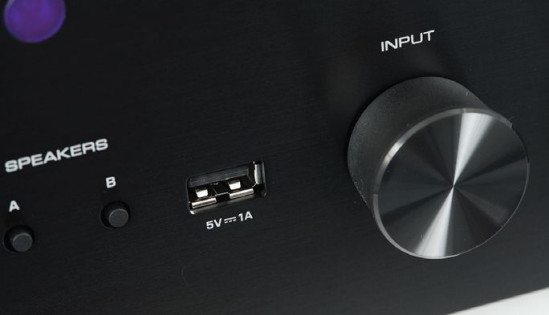

Obowiązkowym elementem nowoczesnego wzmacniacza czy amplitunera dwukanałowego są nie tylko funkcje sieciowe, ale także wyjście słuchawkowe, którego i tutaj nie zabrakło; na froncie jest też port USB (typ A) dla urządzeń przenośnych (w tym źródeł Apple) i "pendrajwów" z plikami audio.

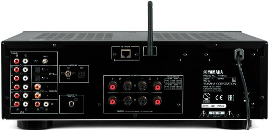

Z tyłu nie ma tłoku, ale niczego nie brakuje. W obszarze analogowym mamy dwa wejścia liniowe RCA, wejście dla gramofonu z wkładką MM, dwie pętle dla rejestratorów i wyjście subwooferowe - jak się okazuje, już stały element w amplitunerach stereofonicznych. Klasyczne wejścia cyfrowe są aż cztery - dwa współosiowe i dwa optyczne.
Gniazdo LAN uzupełniono jedną anteną służącą zarówno komunikacji Wi-Fi, jak i Bluetooth; to rozwiązanie wprowadzone przez Yamahę wraz z urządzeniami systemu MusicCast, moduł bezprzewodowy inteligentnie przełącza sygnały i w zależności od wybranego trybu wykorzystuje jedną antenę do dwóch typów transmisji.

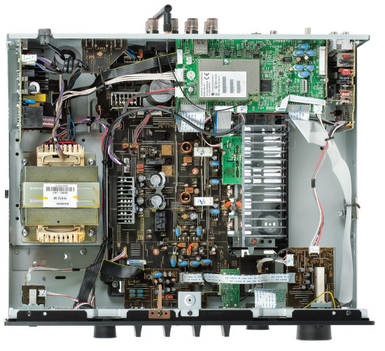

Niewielki radiator nie zapowiada takiej mocy, jaką może dostarczyć R-N602, chociaż transformator zasilający wygląda obiecująco, tranzystory Sankena znowu się sprawdziły.
Budowa Yamahy przypomina w dużym stopniu wzmacniacz stereo, radiator jest niewielki i ulokowany w centrum, chłodzi tranzystory Sankena (para na kanał). Na oddzielnej płytce znajdują się regulatory powiązane z filtrami (barwy, kontur) o przeciętnej jakości, ale w sukurs przychodzi przecież układ Direct. Zasilacz bazuje na dużym transformatorze rdzeniowym.
Wszystkie układy cyfrowe zgrupowano na płytce z tyłu, wyróżnia się na niej ekranowany moduł komunikacji bezprzewodowej (znamy go już z testowanych jesienią zeszłego roku amplitunerów wielokanałowych firmy), przetwornik C/A to bardzo dobry Burr Brown DSD1791, między innymi dzięki niemu amplituner może dekodować pliki DSD.

Wejście USB staje się nieodzownym elementem wyposażenia; chociaż R-N602 nie może pracować jako USB-DAC, to obsługuje nośniki pamięci oraz sprzęt przenośny - w tym Apple.

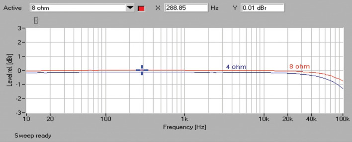

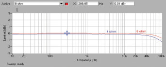

Wyśmienicie wygląda pasmo przenoszenia (rys.1), przy 10 Hz nie widać żadnego spadku, a przy 100 kHz wynosi on tylko -0,8 dB dla 8 omów i -1,2 dB dla 4 omów.

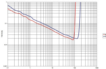

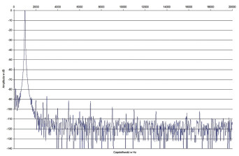

W spektrum zniekształceń (rys. 2) widać wyraźną przewagę zniekształceń nieparzystych, ale ich poziom jest bezpiecznie niski, najsilniejsza trzecia leży przy -88 dB, a kolejne - piąta, siódma i jedenasta - już wyraźnie poniżej -90 dB.
Rys. 3. jest dowodem na to, że pod względem zniekształceń THD+N (tak jak i pasma przenoszenia) amplituner radzi sobie bardzo dobrze - i to przy obydwu badanych typach obciążeń charakterystyki 8 i 4 omowe leżą blisko siebie. Poziom THD+N poniżej 0,1 % jest dostępny dla mocy wyjściowe przekraczającej 2 W przy 8  oraz niespełna 4 W przy 4 omach.
