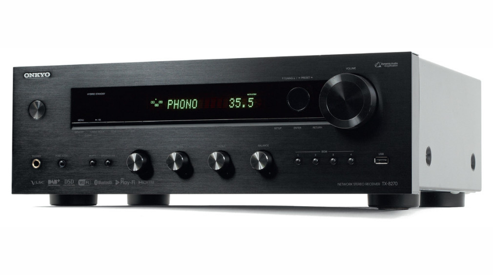

Zadbano nie tylko o nowoczesne wyposażenie, ale i o "wizerunek" - przednia ścianka jest metalowa, metalowe jest nawet pokrętło; niby to szczegół, ale ważny, w amplitunerach wielokanałowych tego zakresu cenowego to już wykonanie niespotykane. Stereo ma mniej kanałów, ale ma nie tylko lepiej brzmieć, lecz również godnie się prezentować.

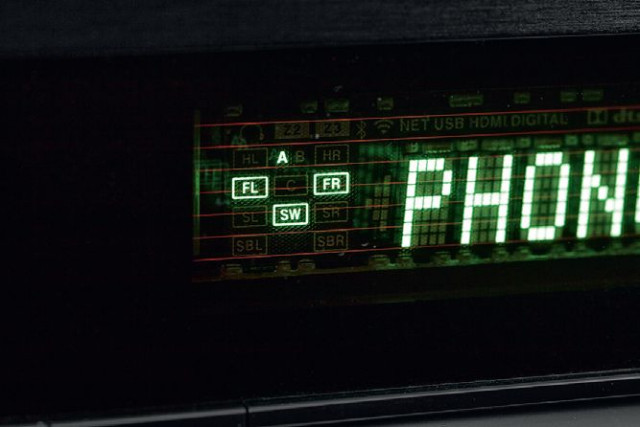

Górną część frontu zajmuje spory wyświetlacz, zestaw przekazywanych informacji jest podobny jak w modelach A/V (są na niej również nieaktywne pola z panelu konfiguracji głośników w systemie 7.1).
Zredukowano liczbę przycisków pod wyświetlaczem, znajdują się tutaj głównie funkcje ustawień oraz obsługi radia oraz drugiej strefy. Są pokrętła regulacji barwy, zrównoważenia kanałów, tryb Pure Direct, a wejścia przełączamy pokrętłem.
Cztery przyciski szybkiego wyboru pozwolą na zaprogramowanie ulubionych stacji radiowych. Ważnymi elementami wyposażenia są dzisiaj wyjście słuchawkowe oraz wejście USB, które przyjmuje muzykę z nośników pamięci.
Wyświetlacz została zapożyczony od modeli A/V, o czym świadczą niewykorzystane pola matrycy kanałów w układzie 7.1.

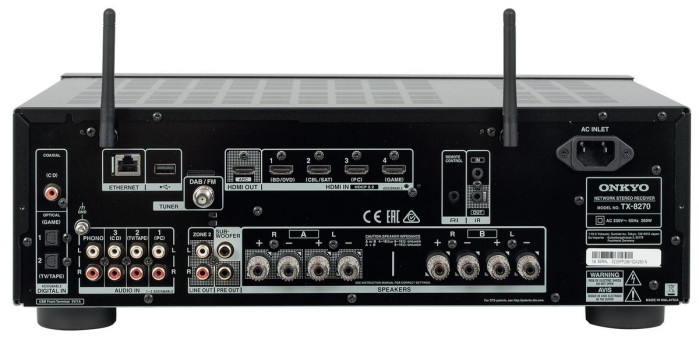

Na tylnej ściance Onkyo TX-8270 znowu raczej znajomy widok - górny panel zarezerwowano dla palety czterech wejść HDMI i jednego wyjścia (wszystkie zgodne z 4K), drugiego USB i gniazda sieciowego LAN. Jego obowiązki przejmie często komunikacja bezprzewodowa Wi-Fi, a anteny obsługują także Bluetooth.
Czytaj również: Czy wejścia XLR oznaczają, że urządzenie jest zbalansowane?
TX-8270 ma dużo wejść cyfrowych i analogowych, audio i wideo (HDMI), a także rozbudowane funkcje strumieniowe i komunikację bezprzewodową.
W sekcji cyfrowej są jeszcze standardowe wejścia optyczne (dwa) i elektryczne współosiowe (jedno), nie zabrakło też konwencjonalnych analogowych - są trzy liniowe i jedno gramofonowe (wkładki MM). Wyjścia subwooferowe są dwa, jest też dedykowane wyjście dla drugiej strefy.

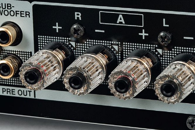

W miejscu, gdzie w konstrukcjach A/V rozciąga się szeroki rząd zacisków głośnikowych dla wszystkich kanałów, są ich tylko (i aż) cztery pary – zdublowane dla kanałów stereofonicznych, co pozwala podłączyć dwie pary kolumn, zgodnie z formułą A i B.
Mało kto dzisiaj to robi, kiedyś czasami ciągnęło się kable głośnikowe do drugiego pomieszczenia, a dzisiaj raczej wykorzystuje się komunikację bezprzewodową (chociaż wymaga ona zastosowania specjalnych głośników bezprzewodowych, a nie klasycznych kolumn), lecz podwójne komplety zacisków głośnikowych to nie wymysł dla amplitunerów stereofonicznych ani ich "grzech", lecz "zwyczaj" spotykany również we wzmacniaczach.

Tak jak w Denonie i Marantzu, praca z kolumnami 4 omowymi powinna być poprzedzona ustawieniem odpowiedniego trybu (podobnie jak w większości amplitunerów wielokanałowych).
Onkyo TX-8270 obsługuje kolumny 8- i 4-omowe, należy jednak wybrać odpowiedni tryb w menu. Pierwszemu włączeniu urządzenia towarzyszy asystent konfi guracji (choć można sobie poradzić i bez tego).

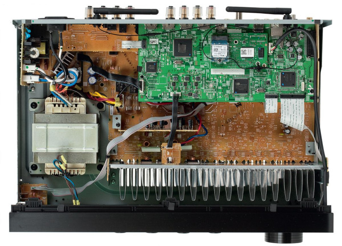

Wnętrze TX-8270 to znowu widok znajomy, jeśli chodzi o rozplanowanie, a nawet dobór niektórych podzespołów. Na radiatorze zostało sporo wolnego miejsca, co może przełożyć się na skuteczniejsze chłodzenie, prawdopodobnie podobny moduł stosowany jest w konstrukcjach wielokanałowych.

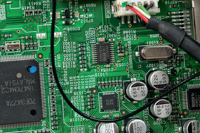

Płytka cyfrowa ma wiele elementów wspólnych z amplitunerem A/V, ponownie widzimy ośmiokanałowy przetwornik C/A AKM AK4438 (32 bit / 384 kHz).

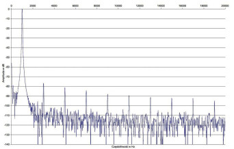

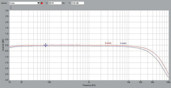

Żadnych negatywnych uwag nie można mieć do charakterystyk przenoszenia (rys.1). Spadki przy 10 Hz to dziesiąte części decybela, a przy 100 Hz są mniejsze od 3 dB dla obydwu impedancji. W spektrum harmonicznych (rys. 2) widać mocną reprezentację nieparzystych, najsilniejsza jest trzecia (-77 dB), przy -81 dB leży piąta, o 3 dB niżej siódma.... dziewiąta i jedenasta zbliżają się do granicy -90 dB, a poniżej widać jeszcze kolejne, aż do dziewiętnastej włącznie.

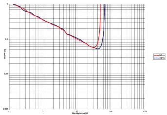

Dlatego, aby zejść z THD+N poniżej 0,1%, trzeba będzie grać dość głośno, z mocą powyżej ok. 10 W (rys. 3). Układ Pure Direct nie tylko zmniejsza zniekształcenia (0,36% vs 0,7% w trybie standardowym), a ponadto zwiększa napięcie na wyjściu o 1 dB.
