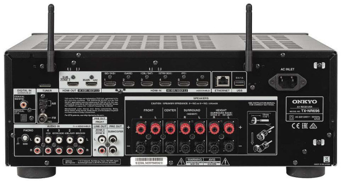

Onkyo TX-NR696 - złącza
Onkyo TX-NR696 ma sześć wejść HDMI oraz dwa wyjścia, w tym jedno z kanałem zwrotnym. Podobnie jak urządzeniach Pioneera, w Onkyo radykalnie pozbyto się analogowych wejść wideo, oczywiście nie można tak postąpić z wejściami audio, a obok czterech liniowych jest też phono - na gramofon.

Nie ma żadnych gniazd dla analogowych sygnałów wideo, ale w nowoczesnych systemach wystarczy HDMI (z obsługą 4K).

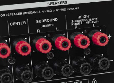

Stereofoniczne wyjście (liniowe) możemy wykorzystać w drugiej strefie albo do podłączenia końcówki mocy dla kanałów frontowych. Końcówek i zacisków głośnikowych jest siedem, z różnymi opcjami ich wykorzystania. 5.1, 7.1, 5.2, z drugą strefą lub bez niej, a może z bi-ampingiem kanałów przednich.

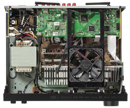

Onkyo TX-NR696 - układ elektroniczny
Przetwornik C/A to AKM AK4458, który Onkyo zachwala jako układ o rozdzielczości 32 bit/384 kHz, a faktycznie maksymalna częstotliwość to aż 768 kHz. Takich plików nie da się odtworzyć (nie pozwalają na to bowiem układy dekodujące, ograniczone do 24/192), co jednak nie psuje nam nastroju.
Identyczny układ jest obecny także w prezentowanych obok amplitunerach Denona i Pioneera. Ośmiokanałowemu AK4458 towarzyszy dodatkowy, stereofoniczny Burr Brown PCM5101 - prawdopodobnie dla zdalnej strefy.
Końcówki mocy są w Onkyo TX-N696 liniowe, na typowym radiatorze znajduje się siedem par tranzystorów Toshiba 2SA1962/2SC5242. Na plastikowej ramie zainstalowano duży wentylator, którego pracą steruje czujnik temperatury umieszczony na radiatorze.
Czytaj również: Jakie funkcje pełni końcówka mocy?

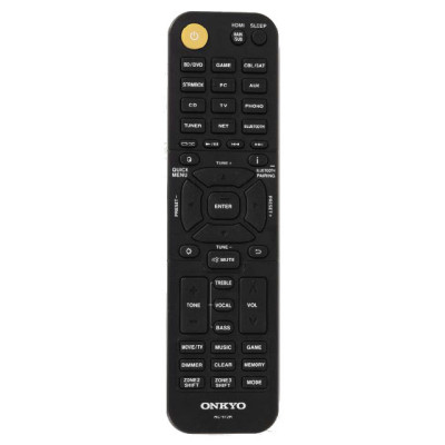

Nie licząc oznaczeń niektórych przycisków, piloty Onkyo i Pioneera są właściwie identyczne, a najważniejsze, że praktyczne.

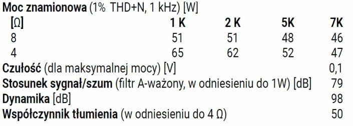

Laboratorium Onkyo TX-NR696
Na froncie TX-NR696 znajduje się obietnica mocy wyjściowej 175 W z... gwiazdką, której znaczenia można się tutaj tylko domyślać. W dokumentacji producent dodaje, na tak wysoką moc można liczyć przy bardzo wysokim, sięgającym aż 10% poziomie THD+N i obciążeniu 6 Ω.

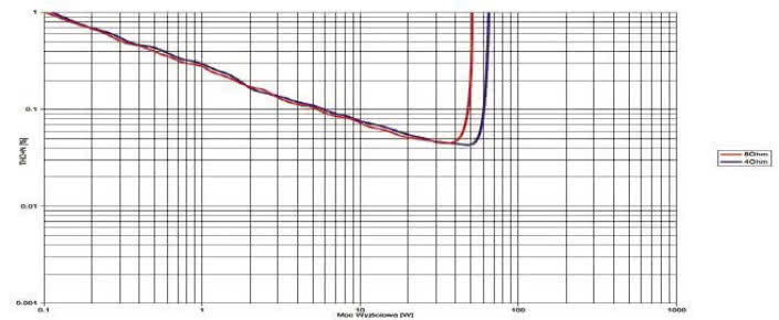

Nas interesuje 8 Ω, a przede wszystkim – granica zniekształceń leżąca o rząd wielkości niżej. W takich warunkach (zgodnych z normą) moc wyjściowa jest znacznie niższa, sięga 51 W przy jednym kanale wysterowanym o 7 x 46 W (przy siedmiu jednocześnie).
Podłączenie kolumn 4-omowych wymaga wybrania specjalnego trybu. Wtedy możemy wycisnąć odpowiednio 65 W oraz 7 x 47 W. Odstęp od szumów jest poprawny (79 dB), ale dynamice nie pozwala „rozpędzić się” umiarkowana moc wyjściowa.

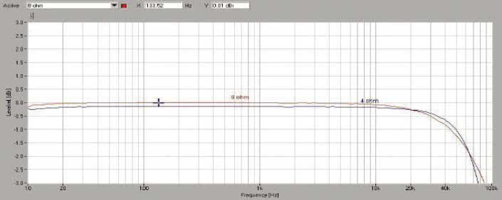

Charakterystyka częstotliwościowa (rys.1) wygląda inaczej (i lepiej) niż w VSX-934. Liniowość od 10 Hz jest znakomita, a spadek -3 dB pojawia się dopiero dla 88 kHz przy 8 Ω i 78 kHz przy 4 Ω.

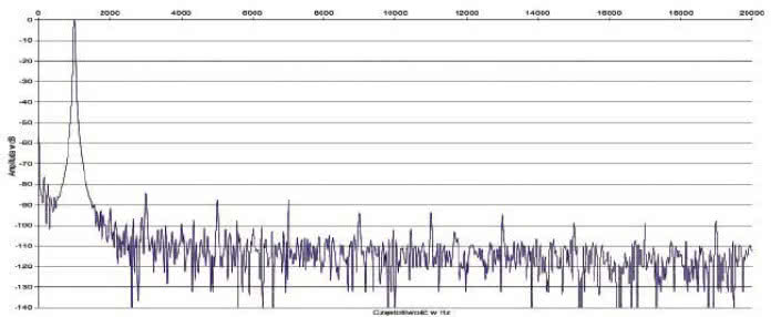

Inny jest też rozkład harmonicznych (rys. 2), w TX-NR696 dominują nieparzyste, ale ich poziom nie jest kłopotliwie wysoki (trzecia -84 dB, piąta i siódma -88 dB, kolejne poniżej -90 dB). Zniekształcenia THD+N w funkcji mocy (rys. 3) nie należą do absolutnie najniższych, ale do poziomu 0,1% schodzimy od mocy wyjściowych ok. 5 W (w przypadku obydwu obciążeń). Charakterystyki dla obydwu obciążeń są podobne, możemy spokojnie podłączać każde kolumny.
