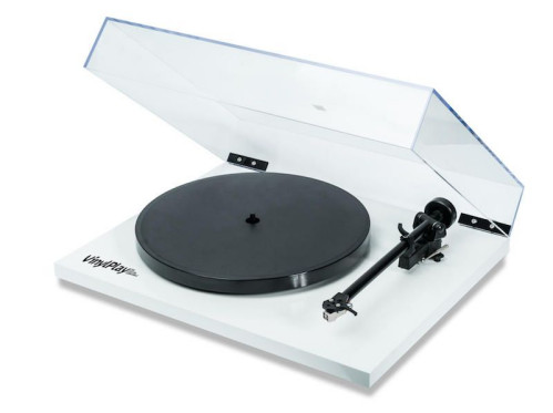

Flexon VinylPlay - konstrukcja

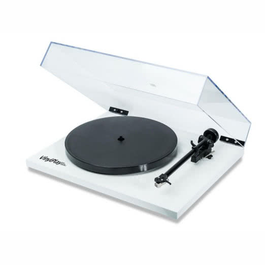

Gramofon Flexon VinylPlay wygląda elegancko, przygotowano dwie wersje – białą i czarną – dobierając oczywiście odcień i styl do sprzętu Sonosa. Na szczęście, efektem tych starań jest w sumie uniwersalne wzornictwo, dlatego na każdej szafce VinylPlay będzie wyglądał dobrze.
Konstrukcja gramofonu jest prosta, opiera się na prostokątnej "desce", do której (bez odsprzęgania napędu) zainstalowano wszystkie elementy. Silnik elektryczny pracuje ze stałymi obrotami przekazując moment obrotowy na wewnętrzny, plastikowy subtalerz. Chcąc zmienić obroty, trzeba przełożyć pasek na stosowną rolkę. Główny talerz nie jest zbyt ciężki, uzupełniono go filcową matą.

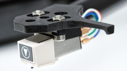

Ramię składa się z prostej rurki, do której przymocowano na stałe główkę. Standard mocowania wkładki wynosi typowe ½ cala – pozwoli to na jej wymianę na inny model. W komplecie dostajemy jedną z najtańszych wkładek Audio-Technica – CN5625AL.
Flexson też wybrał wkładkę Audio-Technica, niedrogi model MM współpracuje z wbudowanym przedwzmacniaczem.
Mimo nieskomplikowanej konstrukcji, ramię umożliwia wygodne, magnetyczne ustalenie antiskatingu. Suwak jest umieszczony w korpusie, w jednej linii z tubą ramienia, ale po jego przesunięciu nad powierzchnię płyty mamy już łatwy dostęp.
Na regulacji przeciwwagi nie ma żadnych oznaczeń, lecz pierścień można przesuwać w typowy sposób – do przodu i do tyłu. Optymalna kalibracja fabrycznej wkładki wymaga przesunięcia przeciwwagi do skrajnego punktu oporowego. Zatem jeśli wymienimy wkładkę na inną, nie obejdzie się bez wagi. Wszystko to wygląda podobnie jak w modelu Rega RP1.
Całą elektronikę zmontowano w małej skrzynce doczepionej od spodu chassis. Obok wyjścia USB znajduje się regulator poziomu (tylko dla USB) i włącznik obrotów. Wydaje się, że jest to niefortunne miejsce, ale kilka prób i będziemy tam trafiać bezbłędnie.
