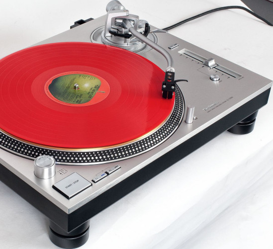

Technics SL-1200G jest ciężki, waży niemal 20 kg, ma też ściśle określoną "aparycję". Srebrny, duży "blat" wykonano z grubej płyty aluminium, umieszczonej na pokaźnej, choć nie przesadnie grubej dolnej platformie.

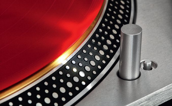

Talerz jest odlewem ciśnieniowym o konstrukcji kanapkowej (skręcono warstwy z aluminium i mosiądzu), waży 3,6 kg (wraz z gumową matą), każdy egzemplarz jest indywidualnie wyważany w fabryce. Talerz przykręca się (w trzech punktach) do dolnego subtalerza zespolonego z wałkiem silnika.
Stożkowy kształt talerza oraz naniesione na jego zewnętrznej krawędzi punkty kontrolne wyglądają efektownie i klasycznie; są oczywiście częścią stroboskopowego układu obrazującego odchyłki prędkości obrotowej. W latach 80. takie układy były bardzo popularne.
Czytaj również: Jakie rodzaje napędów występują w gramofonach?
Lampa kontrolująca obroty jest bardziej dekoracją, nad prawidłową prędkością i stabilnością czuwa elektronika.

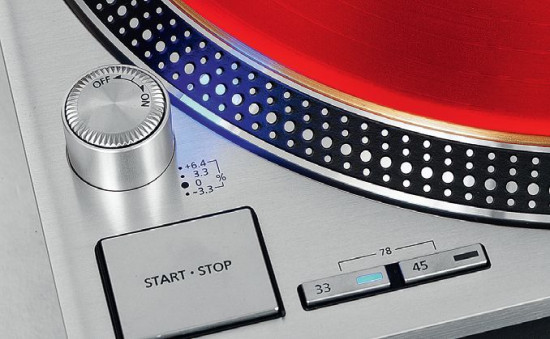

W SL-1200G nad stabilnością obrotów czuwa mikroprocesor, niczego nie trzeba na bieżąco sprawdzać ani korygować, chyba że celowo odejdziemy od standardu, chcąc uzyskać inną prędkość za pomocą znanego z poprzednich wersji regulatora - suwaka działającego w zakresie +/- 8% lub +/-16%.
Zmiany bazowej prędkości obrotów (między 33 i 45 obr./min) dokonujemy dwoma klawiszami; wciskając je jednocześnie, wybieramy tryb trzeci - dzisiaj już egzotyczną prędkość 78 obr./min.
Nieopodal znajduje się klawisz uruchamiający i zatrzymujący silnik oraz - umieszczony na szczycie lampy stroboskopowej - obrotowy, główny włącznik zasilania.

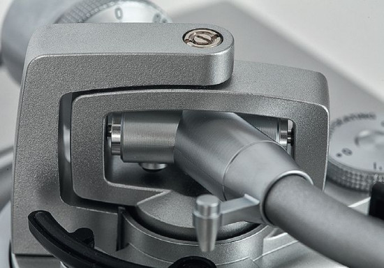

Ramię zainstalowano w charakterystycznej dla Technicsa SL-1200G niecce - to znowu klasyczna konstrukcja z zawieszeniem kardanowym, efektywna długość ramienia wynosi 230 mm. W komplecie jest czarna, aluminiowa główka; o wkładkę musimy już zatroszczyć się sami, ponieważ Technics żadnej nie dostarcza (ani sam nie produkuje).

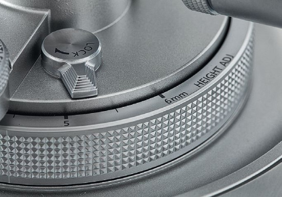

Konstrukcja ramienia w SL-1200G umożliwia także wygodną regulację VTA.

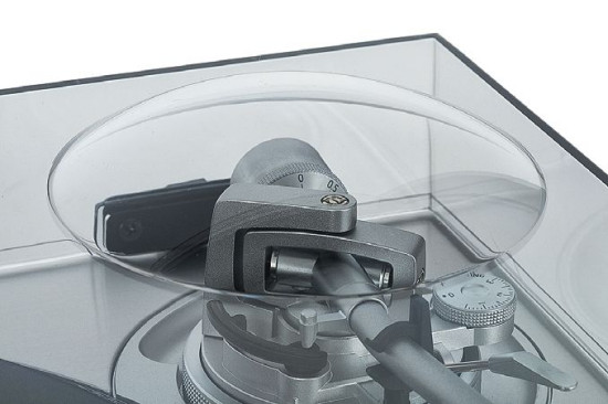

Technics SL-1200G prezentuje się atrakcyjnie z przeźroczystą pokrywą, wyprofilowano w niej efektowną "kopułę" w miejscu, gdzie poniżej znajdują się elementy ramienia.

Podobnie jak w poprzednich edycjach, Technics zastosował kardanowe zawieszenie ramienia.

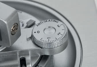

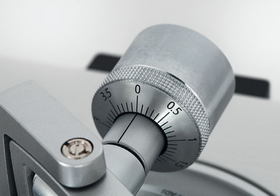

Technics SL-1200G może przyjąć różne wkładki, standardową przeciwwagę można w razie potrzeby dodatkowo dociążyć, wkręcając dwa opcjonalne ciężarki. Siła nacisku igły może osiągać wartość aż 4 G, konstrukcja ramienia umożliwia regulację wszystkich niezbędnych parametrów, włącznie z azymutem oraz VTA.
Na pochwały zasługuje bardzo wygodna regulacja tego ostatniego, z czytelną podziałką i pierścieniem blokującym; Technics przygotował nawet wygodny arkusz podpowiadający stosowne ustawienie dla wkładek o określonych wymiarach. Ustawianie wartości antiskatingu przebiega również bardzo sprawnie, a służy do tego pokrętło sprzężone z układem magnetycznym.
Czytaj również: Jaki jest optymalny nacisk igły na płytę?
Do regulacji siły nacisku służy klasyczna, obrotowa przeciwwaga.

Pokrywa przeciwkurzowa ma niski profil, a w obszarze nad najwyższymi elementami ramienia efektownie ją wyprofi lowano.
