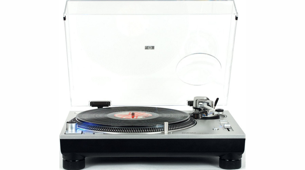

Ogólne wrażenie jest bardzo dobre, po rozpakowaniu (i uruchomieniu) SL-1200GR nie było żadnego rozczarowania i spostrzeżeń potwierdzających, że to ten "tańszy i gorszy". Zbudowany jest z taką samą dbałością o koncepcję i szczegóły - to kolejny hołd oddany klasycznej konstrukcji sprzed lat i precyzyjna robota.
Styl SL-1200 jest tak charakterystyczny, że można go pomylić co najwyżej z innym klonem projektu Technicsa. W wersji SL-1200GR uchwycono wszystkie jego istotne cechy.
Rdzeniem podstawy jest aluminiowy odlew, górna płyta jest również metalowa; Technics SL-1200GR jest adresowany nie tylko do audiofilów, ale i do DJ-ów, będzie więc często przewożony i użytkowany w trudniejszych warunkach, do których musi być wytrzymałościowo przygotowany.

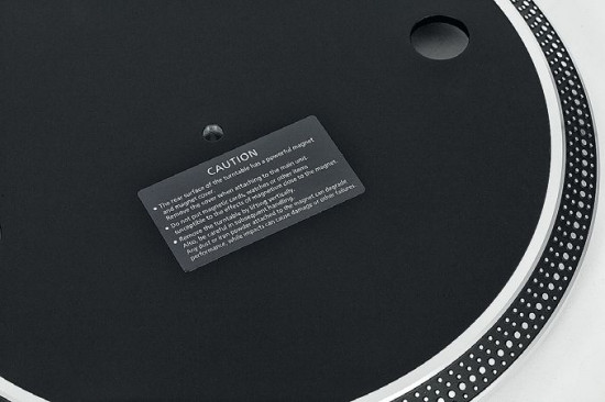

Talerz jest gruby, waży 2,5 kg, choć to nieco mniej niż w droższym SL-1200G (3,6 kg) - to wciąż zacnie. Czas startu (rozkręcania talerza do ustabilizowanych obrotów) jest w przypadku obydwu gramofonów dokładnie taki sam (0,7 sekundy). Sam silnik gramofonu Technics SL-1200GR ma proporcjonalnie niższy moment obrotowy.
Czytaj również: Technics SL-1000R i Technics SL-1200G
Konstrukcja talerza jest specyficzna dla modeli SL-1200, z typowymi znacznikami prędkości obrotowej dla efektu stroboskopowego.
W stylu SL-1200 bardzo charakterystyczna jest boczna powierzchnia talerza - lekko stożkowa, upstrzona "podziałkami" systemu stroboskopowego, pozwalającego "naocznie" kontrolować prędkość obrotową; to rozwiązanie było bardzo popularne wiele lat temu, dzisiaj występuje rzadko, ale jest obowiązkowym punktem programu Technicsa. SL-1200GR ma również wysuwaną kolumnę podświetlającą igłę.

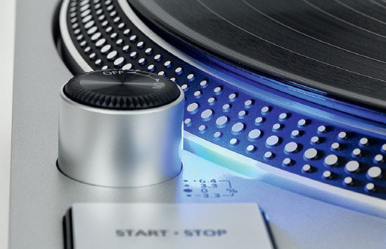

Obok zasilania mamy znany zestaw przełączników, selektor prędkości obrotowej (dostępne są ustawienia 33,3; 45 oraz 78 obr./ min) oraz włącznik i wyłącznik napędu. Suwak pozwala na płynną regulację prędkości obrotowej (procentową odchyłkę od ustalonego standardu).
Regulacja pracuje w zakresie +/-16%, (wyjściowo +/8% z przyciskiem x 2), w każdej chwili możemy szybko wrócić do ustawienia wyjściowego za pomocą przycisku Reset.

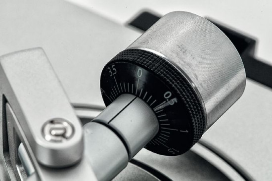

 Regulacji VTF dokonujemy wygodnym pokrętłem okrągłej przeciwwagi.

Typowy krążek z wygodną skalą nakręcamy na tylny trzpień ramienia, jednak przewidziano również zamocowanie dodatkowego obciążenia w postaci ciężarka wkręcanego w rurkę - ten element też jest w zestawie.
Podobnie jak w każdym tego typu ramieniu, tak i tutaj możemy zwiększyć masę poprzez zastosowanie cięższej główki; ta dostarczana w komplecie należy do najlżejszych. Jej konstrukcja nie umożliwia regulacji azymutu, w instrukcji obsługi nie wspomniano również o innych metodach na zmianę tego parametru, więc bardziej zaawansowani użytkownicy dokupią inną główkę.

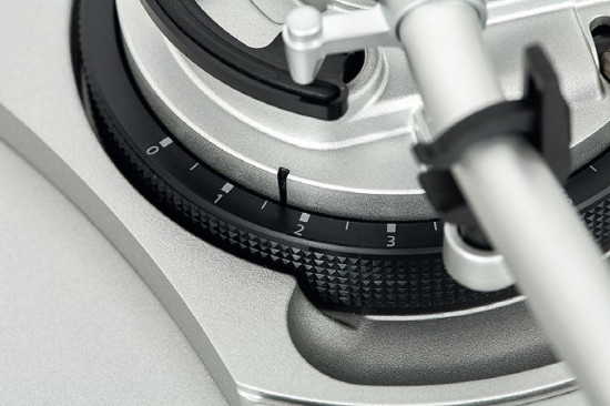

W podstawie ramienia mieści się unikalny mechanizm VTA; jedna z najbardziej kłopotliwych (i w związku z tym często pomijanych) regulacji jest tutaj przyjemnością.
Ramię opuszcza się ręcznie, za pomocą dźwigni. Jej działanie to słabszy punkt urządzenia: przydałyby się bardziej sztywne, pewniej działające elementy. Podobnie jak w wielu japońskich gramofonach, regulacja antiskatingu jest wygodna - za pomocą pokrętła.
Znakomitą, oryginalną formę ma regulacja VTA - służy do tego duży pierścień w podstawie kolumny (najpierw należy odblokować mechanizm specjalną dźwignią).
Układ jest bardzo wygodny, właściwie nie ma pod tym względem sobie równych, ramię zachowuje sztywność, co niektórzy wykorzystują przeprowadzając zmiany nawet... w trakcie odtwarzania (czego jednak nie polecam).
Jeśli przyjmiemy najczęstsze i najbardziej neutralne ustawienie VTA (zachowanie równoległości powierzchni płyty do poziomej linii montażowej obudowy wkładki), okaże się, że w przypadku większości popularnych wkładek (z segmentu Hi-Fi) operujemy w okolicach minimum wysokości kolumny (Technics przygotował wygodny szablon wiążący ustawienie wysokości kolumny z geometrią wkładki).
W niektórych przypadkach (niższych wkładek) może nawet nieco brakować zakresu regulacji, wówczas należy znaleźć grubszą matę (lub główkę o innej konstrukcji).

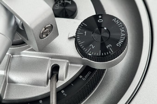

Regulacja anti-skatingu za pomocą pokrętła jest wygodna i precyzyjna.

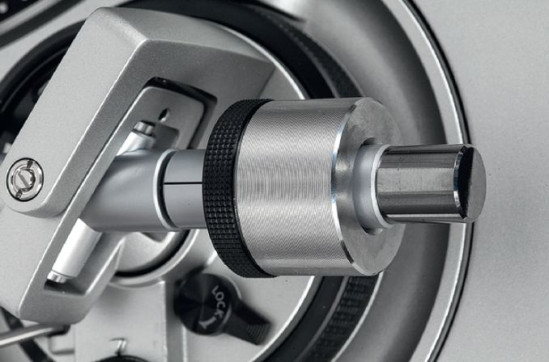

W systemie przeciwwag jest coś wyjątkowego - dodatkowy ciężarek, który można wkręcić w tylną część ramienia, dociążając układ.

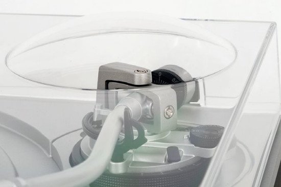

Pokrywa przeciwkurzowa ma charakterystyczną (również dla dawnych wersji SL-1200) kopułę nad kolumną zawieszenia ramienia.

Lampa stroboskopowa jest wbudowana w kolumnę z włącznikiem zasilania.

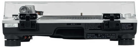

Gniazda (sieciowe oraz sygnałowe) umieszczono w zagłębieniach pod dolną płytą; wtyczki będą osłonięte, ale samo podłączanie nie należy do najłatwiejszych.
