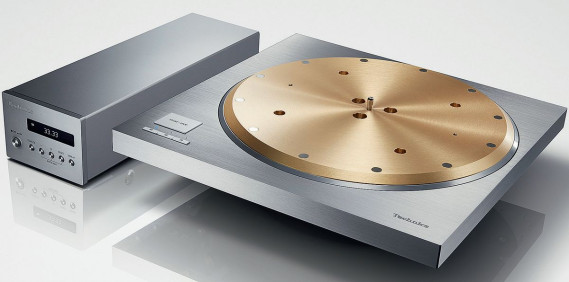

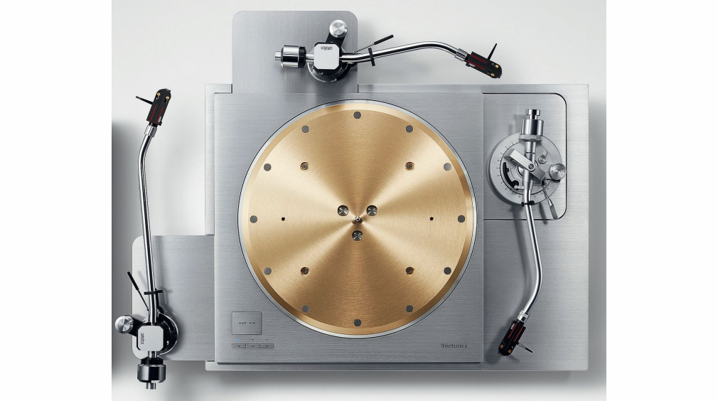

Technics SL-1000R to modułowy, ale kompletny gramofon z napędem, sterowaniem, obudową i ramieniem. Bazę przygotowano w taki sposób, aby można ją było rozbudować o dwie dodatkowe platformy - dla drugiego i trzeciego ramienia. Dostępne są gotowe podzespoły w postaci wkręcanych w chassis bloków, pozwalających na montaż ramion firm SME oraz Ortofon.
Formalnie rzecz biorąc, SP-10 (także w najnowszej odmianie R) to nazwa samego modułu napędowego, a SL-1000 (R) jest oznaczeniem kompletnego gramofonu, którego napęd ten jest częścią.
W latach 70. (jak i później) popularnym zabiegiem było wykorzystywanie platformy SP-10 do budowy różnych mniej lub bardziej oficjalnych modeli gramofonów, które z Technicsem miały wspólną zaledwie część podzespołów. Był też jednak produkowany przez Technicsa kompletny gramofon SL-1000 (z firmowym ramieniem EPA-99).

Przedmiotem naszego testu jest kompletny, podstawowy Technics SL-1000R. W jego skład wchodzi napęd SP-10R, plinta z pojedynczą bazą montażową, do której w fabryce zainstalowano ramię Technicsa.
SL-1000R przypomina trochę modele SL-1200, ale to tylko pozory. W rzeczywistości mamy do czynienia ze zupełnie inną konstrukcją w każdym niemal elemencie - od silnika poprzez podstawę, a na ramieniu skończywszy.

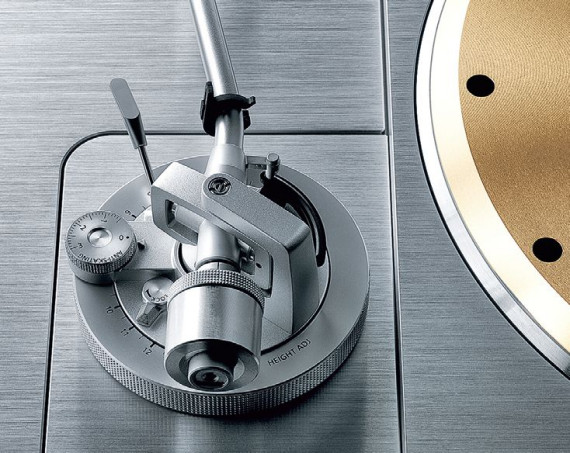

W dolnej części kolumny zawieszenia wyprowadzono gniazdko typu DIN, spotykane w niektórych ramionach wysokiej klasy.

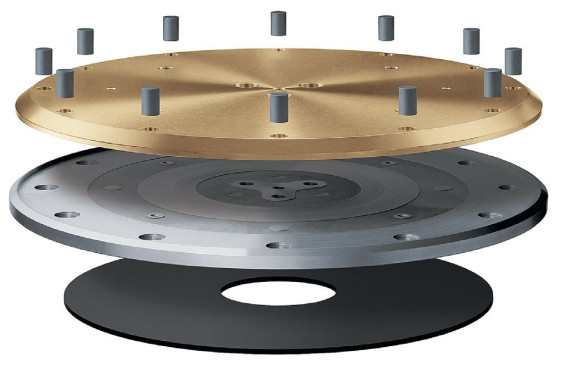

Talerz waży niemal 8 kg, jest złożony z kilku warstw - aluminium, mosiądzu i wolframu.

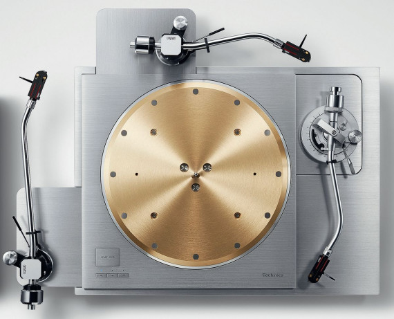

W najbardziej rozbudowanej formie taki gramofon może mieć (równocześnie) aż trzy ramiona.

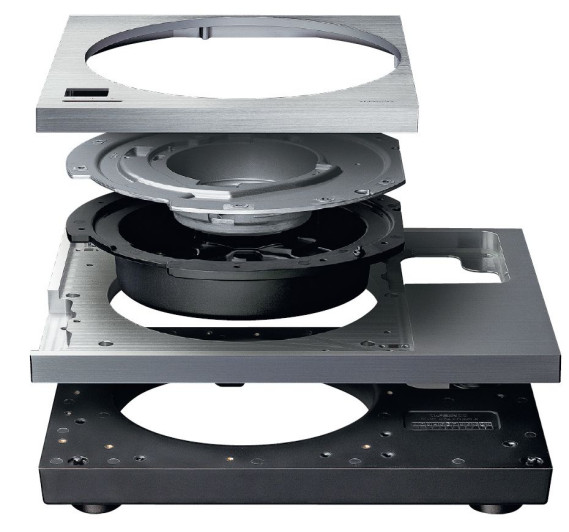

Sterownik jest zamknięty w oddzielnej, niewielkiej obudowie wraz z rozbudowanym, impulsowym zasilaczem, który dostarcza napięcie do logiki sterującej, a także do głównego silnika.

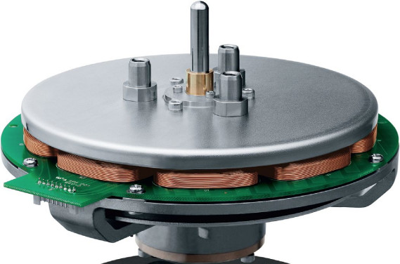

W 2016 roku wprowadzono w modelu SL-1200G silnik bezrdzeniowy. W gramofonie Technics SL-1000R mamy jego najbardziej rozwiniętą wersję - z aż osiemnastoma cewkami, ułożonymi w taki sposób, aby redukować wibracje i wzajemne wzbudzanie się podzespołów. Wspomagany elektroniką system sprowadza zniekształcenia typu wow & flutter do poziomu 0,015 %.
Czytaj również: Jakie urządzenia są potrzebne do kalibracji gramofonu?
Chassis składa się z kilku warstw różnych materiałów, a w tłumieniu drgań dodatkowo pomagają potężne nóżki.

W SP-10 mechanika jest ważnym elementem, ale ma wsparcie ze strony zaawansowanej elektroniki. Jak dowiodło niemal pół wieku historii napędu bezpośredniego, to urządzenia niezawodne i długowieczne, niewymagające właściwie żadnej uwagi ze strony użytkownika.
Talerz ma specjalną konstrukcję, służącą zarówno stabilizacji obrotów (masa), jak i tłumieniu wibracji, które jednak mogą przenosić się przez oś napędu. Warstwę mosiężno-wolframową umieszczono na aluminiowym pierścieniu i dodano gumową powłokę.
Ramię jest własną konstrukcją Technicsa i znowu - widząc zawieszenie kardanowe z potężnymi klamrami - może się wydawać, że znamy ją już z modelu SL-1200G. Ale łożyska są wyższej jakości, elementy są wykonane z węższą tolerancją i tak też składane.
W gramofonie Technics SL-1000R, tak jak i w wielu innych japońskich gramofonach, ramię to rurka typu S. Wykonano ją z magnezu (podobnie jak w tańszym SL-1200G, chociaż już SL-1200GR ma rurkę aluminiową). Najważniejszym wyróżnikiem gramofonu jest tym razem efektywna długość ramienia, która wynosi tutaj 10" (we wszystkich SL-1200 - 9").
Dłuższe ramię to niższe zniekształcenia wynikające z geometrii (większy promień łuku, po jakim wędruje wkładka). Warunkiem jest bardzo precyzyjna kalibracja, każdy błąd mści się wzrostem zniekształceń nawet większym niż przy ramionach krótszych. Ramiona 10-calowe były niegdyś bardzo popularne w gramofonach japońskich, stosowała je np. Yamaha.

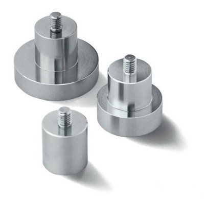

Ramię wyposażono w klasyczną, okrągłą przeciwwagę, ale jeśli jej masa okaże się zbyt niska (np. zainstalujemy cięższą główkę), możemy sięgnąć po zestaw dodatkowych obciążeń, wkręcanych w tylną część rurki. Producent przygotował trzy różne obciążenia w taki sposób, by ciężarki można było łączyć, wkręcając jeden w drugi.
