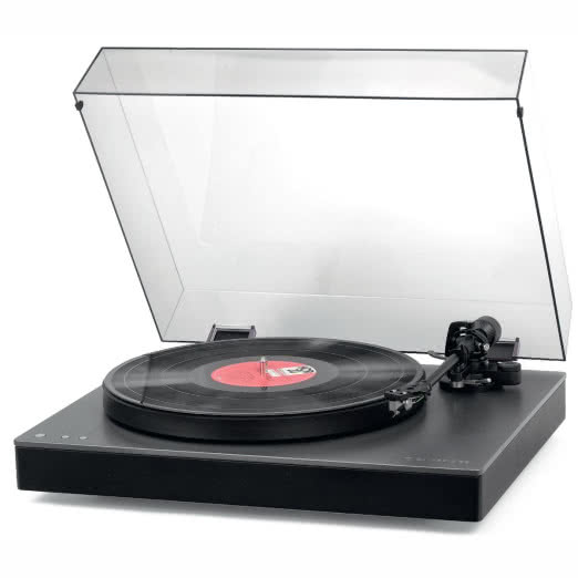

W modelu Cambridge Audio Alva TT V2 utrzymano wiele zasadniczych cech oryginału, ale zmiany też są poważne – to przede wszystkim nowe ramię własnego projektu (wcześniej dostarczała je Rega). Większą część plinty wykonano z grubego MDF-u, polakierowanego na czarno.
W dolnej części widać ścięcia charakterystyczne dla prestiżowej serii Edge, ale najwięcej szlachetności (i sztywności) dodaje jej grafitowo-szary, aluminiowy górny blat.

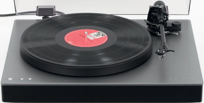

Cambridge Audio Alva TT V2 - talerz i napęd
Talerz (znowu tak jak w poprzedniku) wykonano z materiału POM (polioksymetylen), trwałego i sztywnego, szeroko wykorzystywanego do różnych celów, a jeżeli chodzi o skojarzenia muzyczne, to właśnie z niego są wykonane kostki gitarowe.
Cambridge Audio Alva TT V2, tak jak poprzednio, ma napęd bezpośredni, cichy i niewidoczny, bo cały moduł znajduje się pod talerzem. Silnik (według producenta "medium torque", czyli o średniej wartości momentu obrotowego, coś pomiędzy potężnymi napędami w gramofonach dla DJ a konstrukcjami domowymi) jest zasilany napięciem stałym. Zmiana prędkości obrotowej jest wygodna, służą do niej dwa przyciski na górnym blacie (33,3 oraz 45 obr./min).

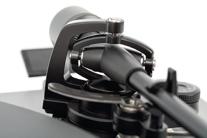

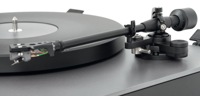

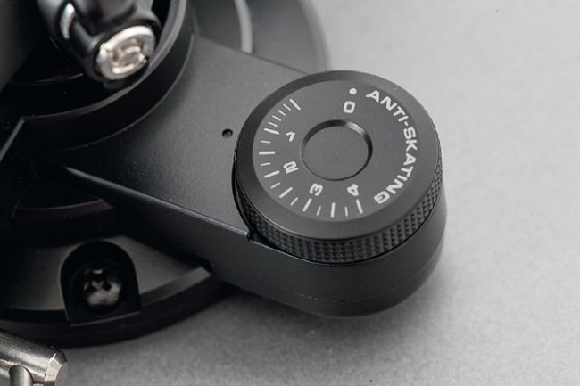

Efektywna długość ramienia wynosi 221,5 mm, rurka jest prosta, zakończona gniazdem, w które wkręcamy kątową główkę. System zawieszenia w tylnej kolumnie to typowy zestaw wspornika oraz klamry.

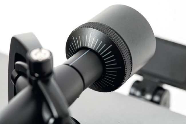

Elementy są grube i masywne, współpracują w układzie precyzyjnych łożysk. O nowoczesności ramienia świadczy wygodne pokrętło do regulacji anti-skatingu.
Czytaj również: Jakie wyróżniamy kształty ramion gramofonowych?
Ramię jest wyposażone w dość klasyczne rozwiązania, znany układ zawieszenia i łożysk.

Oprócz anti-skatingu ustawiamy więc właściwie tylko siłę nacisku igły; wkładka jest zainstalowana w fabryce, nie ma natomiast korekcji azymutu ani kąta VTA. Alva TT V2 jest konsekwentnie prosta w obsłudze.

Ramię zostało wyposażone w wygodny system regulacji anti-skatingu.

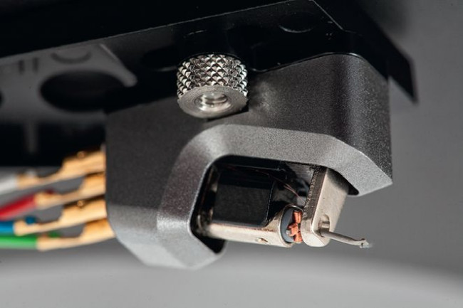

Cambridge Audio Alva TT V2 jest wyposażony fabrycznie w firmową wkładkę typu MC (można ją także kupić oddzielnie). Producent podkreśla konieczność podłączania gramofonu do wzmacniacza (lub przedwzmacniacza) z odpowiednim wejściem, czyli MC (o ile oczywiście zrezygnujemy z wewnętrznego układu). Jednak napięcie wyjściowe wkładki wynosi 2 mV, więc będzie zbyt wysokie dla typowego wejścia MC. Rekomendowane przez Cambridge Audio parametry obciążenia też pasują bardziej do standardu… MM (47 kΩ, 330 pF).

Do ustalenia siły nacisku igły służy klasyczny pierścień przeciwwagi i na tym właściwie możliwości regulacyjne się kończą.

Wszystko to da się jednak pogodzić wnioskiem, że zastosowana wkładka jest faktycznie konstrukcją z ruchomą cewką, ale tzw. wysokonapięciową, dlatego gramofon należy podłączać do wejścia MM we wzmacniaczu (lub przedwzmacniaczu).
I taki jest też układ zainstalowany w Alva TT V2 (MC byłby znacznie droższy), więc proszę nie wymieniać wkładki na inny model MC, jeżeli wykorzystujemy ten układ – trzeba wówczas wysłać sygnał do zewnętrznego urządzenia z wejściem MC. Dla wkładek MM (i wysokonapięciowych MC) nie ma przeszkód, możemy sygnał z nich korygować również w gramofonie.
Wkładkę zaprojektowano w Wielkiej Brytanii, natomiast jej produkcję powierzono japońskiemu specjaliście (prawdopodobnie Excel Sound Corp, na co wskazują niektóre detale – wycięta część korpusu i wyeksponowany, nieosłonięty wspornik igły).

Własna wkładka CA to nietypowa, wysokonapięciowa konstrukcja MC.
