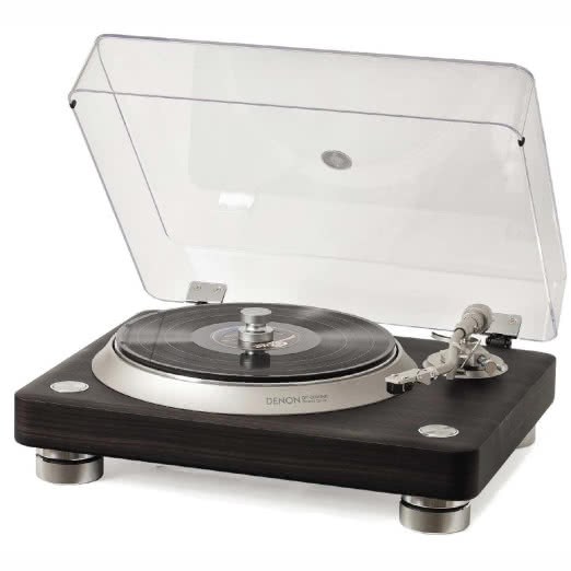

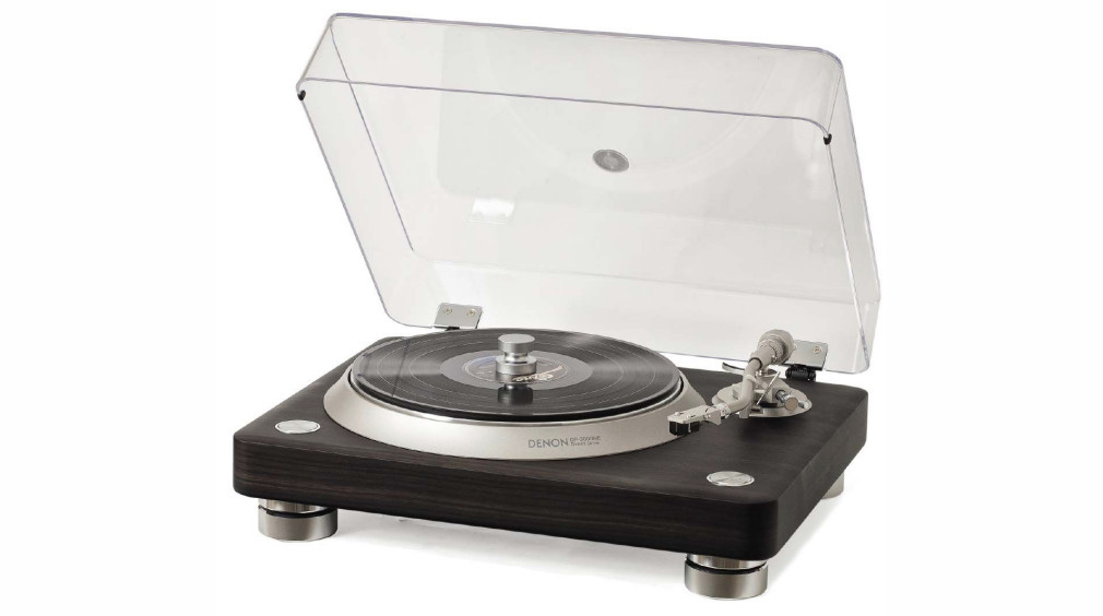

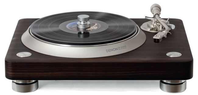

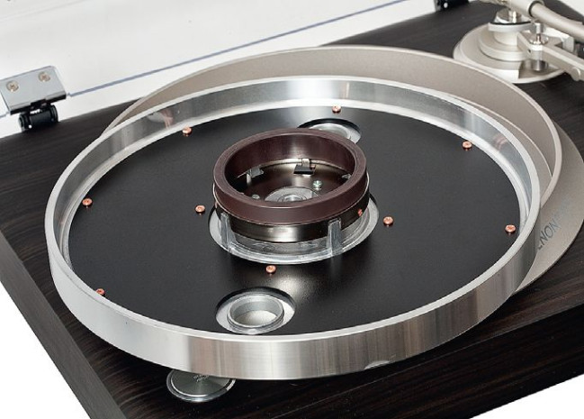

Konstrukcja Denona DP-3000NE nawiązuje do najlepszych gramofonów Denona sprzed lat. Masywną plintę wykończono naturalną okleiną, ramię typu S-Shape jest bardzo japońskie, ale chyba najbardziej efektownie i stylowo prezentuje się wysoki pierścień wokół grubego talerza. To masywna oprawa napędu bezpośredniego, z którego Denon już dawniej słynął, a dzisiaj wraca do niego w najlepszym wydaniu.

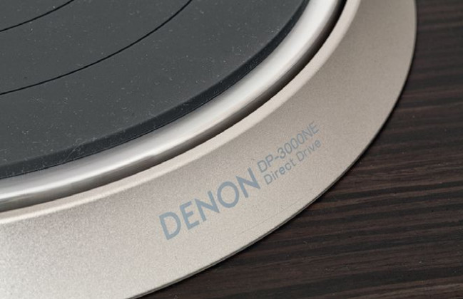

Silnik bezszczotkowy (prądu zmiennego) składa się aż z dwunastu cewek i układu magnesów, a steruje nim układ cyfrowy, pracujący w formule PWM, więc ogólny schemat działania jest taki jak w SL-1200GR2 Technicsa. "Od zawsze" firmy te rywalizują w dziedzinie napędów (bezpośrednich), chwaląc się coraz lepszymi parametrami. Do Denona DP-3000NE trafiła też (tak jak kiedyś) gruba, gumowa mata z nacięciami.

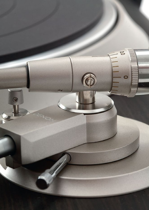

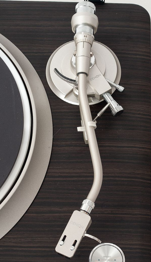

Efektywna długość ramienia wynosi 244 mm, można je zaliczyć do kategorii 9-calowych, chociaż dokładnie jest to 9,6 cala. Denon stosował już wcześniej ramię o takiej długości.
Czytaj również: Jakie urządzenia są potrzebne do kalibracji gramofonu?
Denon wreszcie przypomniał sobie, że potrafi produkować pierwszorzędne napędy bezpośrednie.

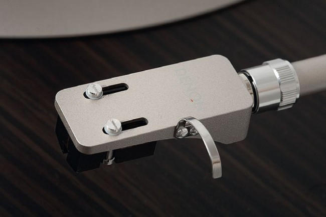

Rurka jest zakończona gniazdem, w które wkręcamy główkę, co umożliwia szybką wymianę wkładki (razem z główką), ale także łatwą dodatkową kalibrację (gdyby była potrzebna) – stosując różne główki (ale i podkładki) można zmieniać masę ramienia.
Główka nie ma mechanizmu do regulacji azymutu, ale inne ustawienia są w komplecie. Ciekawie prezentuje się dolna część kolumny z systemem regulacji wysokości, do którego łatwy dostęp daje pozioma śruba blokady (to znowu element zaczerpnięty z niektórych starych gramofonów Denona). Do regulacji anti-skatingu służy wygodne pokrętło, a do ustalenia siły nacisku igły – typowa przeciwwaga.
Denon DP-3000NE jest gramofonem bez automatyki, ramię opuszczamy i podnosimy za pomocą klasycznej windy. Do uruchomienia i zatrzymywania obrotów służy duży przycisk, kolejnym zmieniamy prędkość obrotową. Mamy do wyboru wszystkie trzy standardy – 33,3; 45 oraz 78 obr./min (ten ostatni wywołujemy specjalną kombinacją przycisków).

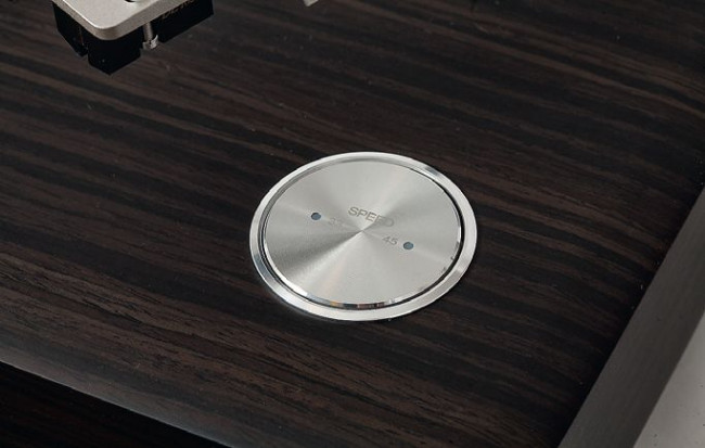

W masywną plintę wbudowano dwa przyciski; jeden z nich służy do zmiany prędkości obrotowej, a oprócz podstawowych 33,3 i 45 obr/min jest jeszcze "ukryta" (odpowiednią kombinacją przycisków) opcja 78 obr/min.

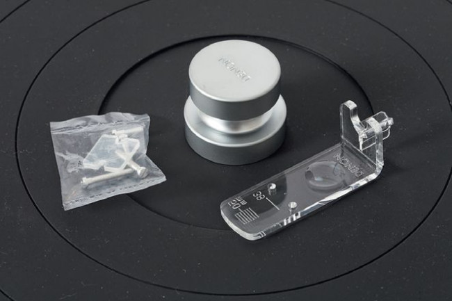

W zestawie oprócz "drobiazgów" kalibracyjnych jest jeszcze elegancki docisk płyty – co zdarza się obecnie bardzo rzadko – może się on przydać, a w gramofonie wysokiej klasy powinien być obowiązkowo. Poprawia dokładność obrotów i precyzję odczytu informacji z płyty, nie tylko ją stabilizując, ale również zwiększając masę talerza.

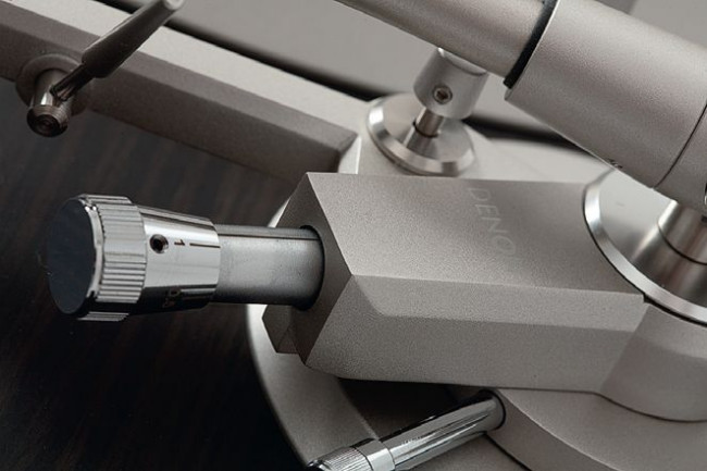

Blokada i dźwignia regulacji wysokości ramienia to ciekawe "historyczne" rozwiązanie Denona.

Aby DP-3000NE optymalnie pracował z różnymi typami wkładek, w zestawie jest dodatkowy ciężarek przeciwwagi oraz specjalne dystanse do montażu pomiędzy główką a wkładką. Spełniają one dwa zadania – pozwalają ustalić optymalny kąt VTA (gdyby zakres podstawowego mechanizmu okazał się niewystarczający) oraz zwiększają masę ramienia.
Denon musi dbać o "elastyczność" układu, bowiem sam produkuje wkładki, które wymykają się standardowym parametrom, a jego gramofon powinien pracować też z wkładkami innych producentów. Ważne jest uzyskanie optymalnej częstotliwości rezonansowej (układu ramię-wkładka); temu problemowi poświęcamy dalej specjalny komentarz. Nad specyfiką i klasą Denona DP-3000NE można się długo rozpływać.

Ramię typu "S" świetnie się prezentuje i pasuje do japońskiego rodowodu gramofonu.

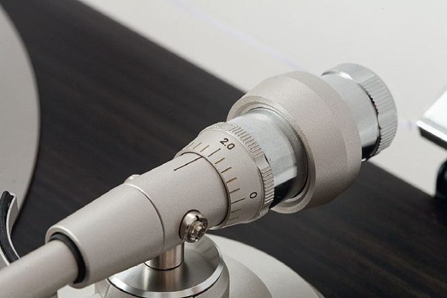

Firmowa główka (bez dodatkowych dystansów) oraz podstawowa przeciwwaga (bez dodatkowego obciążnika) pozwalają wyregulować optymalną siłę nacisku igły, a częstotliwość rezonansowa wynosi 11 Hz, mieszcząc się w rekomendowanym zakresie 8–12 Hz. Można ją jednak obniżyć, dodatkowo dociążając ramię, np. inną główką… ku czemu jest też inny powód.

Podobnie jak w wielu japońskich gramofonach, główka jest dokręcona do rurki i można ją wymienić.
Dość nietypowa geometria ustawienia wkładki (między innymi z niewielką wartością overhang – 14 mm) wraz z pozostałymi parametrami ramienia skutkuje bardzo niskim poziomem zniekształceń na końcu płyty, ale… relatywnie wysokimi zniekształceniami średnimi.
Ma to pewne uzasadnienie w kontekście samej wkładki DL-103R i jej stożkowego szlifu igły, która gorzej radzi sobie właśnie w końcowych obszarach płyty (i wyjściowa geometria jej tam pomoże). Ale można próbować innej geometrii wg modelu Baerwalda, popularnej obecnie i zapewniającej najniższy średni poziom zniekształceń.
Wiąże się z tym jednak problem niedostatecznego zakresu regulacji w fabrycznej główce (ruch wkładki jest ograniczony kształtem dolnego kołnierza). Podobnie było w DP-A100, a rozwiązaniem jest wymiana główki (na taką, która umożliwi odpowiednie ustawienie wkładki).

Wszystkie mechanizmy ramienia wykonano perfekcyjnie, wyjątkowa jest nawet długa tuleja z przeciwwagą.

DP-3000NE demonstruje wiele ekskluzywnych rozwiązań, stosowanych przez Denona przed laty. Kołnierz wokół talerza i napędu wygląda imponująco.

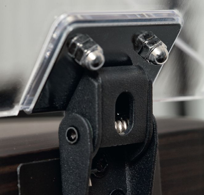

Zawiasy osłony przeciwkurzowej są wyposażone w mechanizm sprężynowy, który utrzymuje osłonę i zabezpiecza ją przed
przypadkowym upuszczeniem na plintę.
