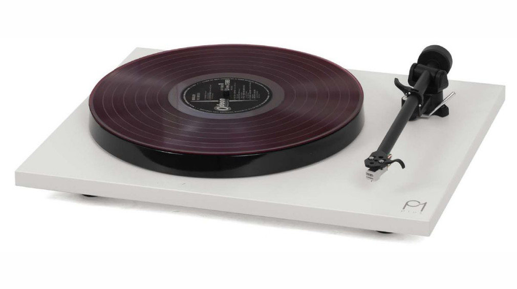

Planar 1 w wersji z "Plusem" to prawie najtańszy (poniżej jest już tylko "zwykła Jedynka"), ale wyjątkowy gramofon w całej ofercie firmy – jedyny ze zintegrowanym przedwzmacniaczem korekcyjnym. Rega długo opierała się takiemu rozwiązaniu, aż w końcu uległa. Konkurencja odbierała jej klientów, tych mniej wymagających względem jakości dźwięku, ale oczekujących wygody. Niezależnie od tego Planar 1 – tak z Plusem, jak i bez Plusa – prezentuje firmowy styl.
Klasyka Regi w najprostszym wydaniu. Lekka, sztywna plinta, dość ciężki talerz, firmowe ramię RB110 i wkładka Carbon MM. Trzy kolory do wyboru.

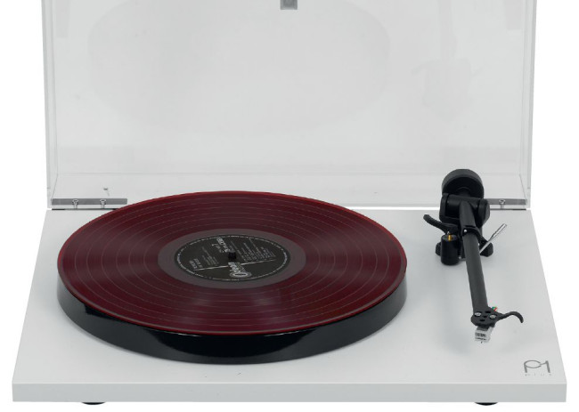

Rega konsekwentnie trzyma się koncepcji konstrukcji lekkich, ale możliwie sztywnych. W gramofonie tak niedrogim jak Planar 1 nie ma miejsca na nadzwyczajne materiały i techniki. Rega nie zdradza, z czego jest zrobiona plinta (prawdopodobnie z płyty wiórowej), została wykończona okleiną czarną, białą lub imitującą drewno (orzech).
Rega Planar 1 Plus to model manualny i minimalistyczny. Na wyposażeniu jest jednak pokrywa. Włącznik zasilania umieszczono pod plintą. Napęd jest klasycznym układem paskowym z małym, ukrytym kółkiem subtalerza.

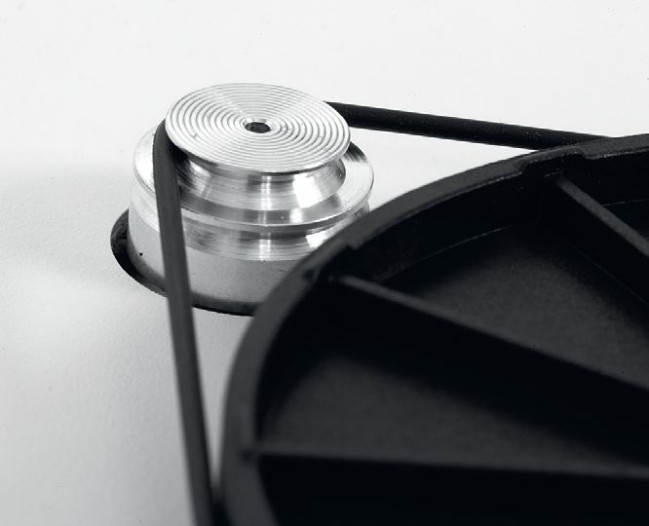

Silnik synchroniczny (24 V) umieszczono blisko głównej osi talerza, więc pasek jest krótki. Rega przywiązuje dużą wagę do tego elementu, stosując specjalną nazwę EBLT.

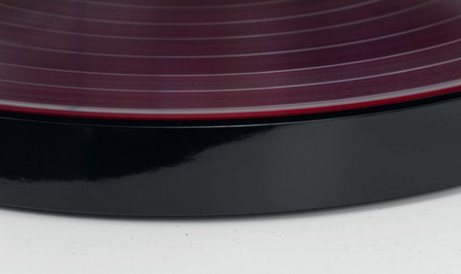

Za dokładność obrotów odpowiada także elektronika, jednak aby zmienić obroty (33,3 lub 45 obr./ min), trzeba przełożyć pasek na sąsiednie wyżłobienie rolki napędowej. Talerz jest wykonany z żywicy fenolowej i przykryty filcową matą.

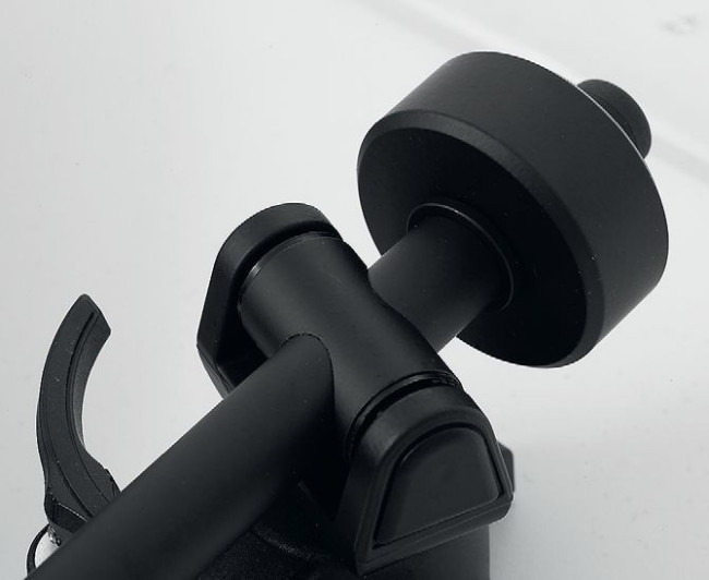

Ramię RB110 to świeża firmowa konstrukcja. Układ automatycznego anti-skatingu wbudowano w tubus, więc nie ma ani niewygodnych żyłek, ani pokrętła. Regulacja nacisku igły opiera się wprawdzie na klasycznej przeciwwadze, ale na trzpieniu oznaczono dokładnie miejsce, na które należy ją nasunąć.

Rega konsekwentnie i z określonym zamysłem wykonuje lekkie plinty, ale talerz jest dość ciężki, co sprzyja stabilności obrotów.
Zmiana prędkości obrotowej (33,3 oraz 45 obr./min) wymaga przekładania paska na sąsiednie wyżłobienie w rolce.
Wystarczy wsunąć krążek przeciwwagi na odpowiednie miejsce, aby ustalić nacisk odpowiedni dla wkładki Carbon MM.

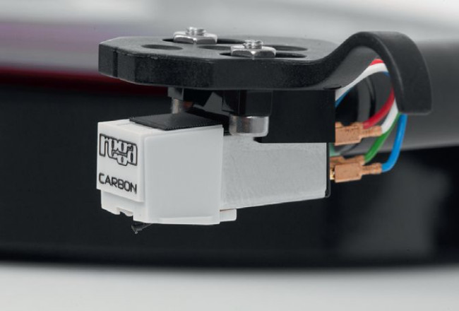

Carbon MM ma niskie (2,5 mV) napięcie wyjściowe, ale sygnał jest i tak kierowany do zintegrowanego przedwzmacniacza, więc wszystko zostało dopasowane. Parametry elektryczne odpowiadają ogólnie wkładce MM.

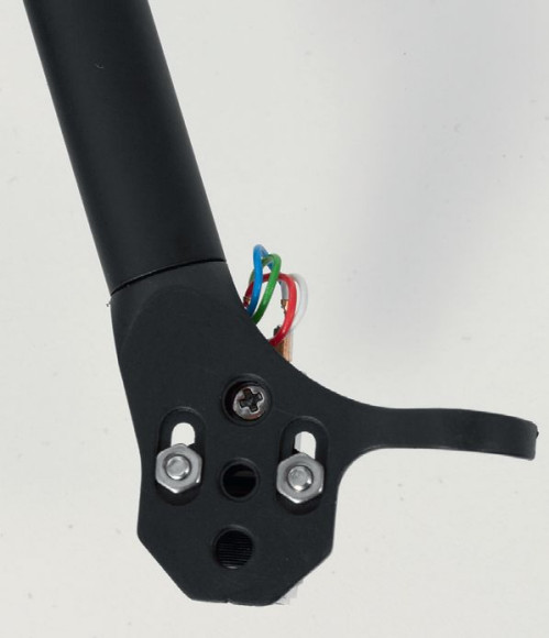

Ramię RB110 pozwala na montaż wkładki zarówno w firmowym systemie na trzy śruby, eliminującym czynność ustawiania, jak i w wariancie standardowym, czyli na dwie śruby.
Będąca w komplecie wkładka Carbon montowana jest na dwie, jeżeli więc zajdzie kiedyś konieczność jej wymiany, będzie się to wiązało z jej kalibracją… chyba, że zostawimy "stary" generator, a wymienimy tylko igłę – Rega ma ją w ofercie.
Czytaj również: Co to jest moment obrotowy gramofonu?
Wkładka Carbon MM ma firmowy znaczek Regi, chociaż przypomina modele Audio-Techniki.

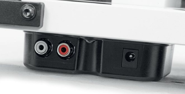

Do wyjścia RCA trafia sygnał po korekcji we wbudowanym przedwzmacniaczu i nie ma możliwości (tak jak w większości gramofonów), aby go pominąć.
Rega Planar 1 Plus podłączamy więc zawsze do wejścia liniowego we wzmacniaczu, a chcąc stosować własny, zewnętrzny preamp (lub wejście phono we wzmacniaczu), należy kupić… inny gramofon.

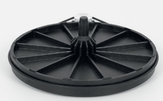

Napęd jest paskowy, z pośredniczącym subtalerzem.

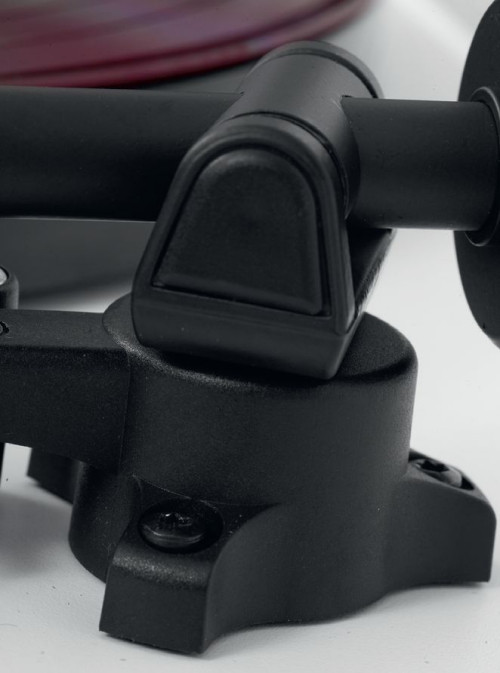

Wewnątrz tylnego tubusu ramienia schowano system automatycznej regulacji anti-skatingu.
Główka jest zintegrowana z rurką ramienia, sposób montażu wkładki jest tym razem standardowy, a więc na dwie, a nie jak zwykle u Regi, trzy śruby.
