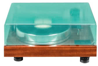

Pro-Ject Xtension 10 Evolution - podstawa
Pro-Ject Xtension 10 Evolution ma klasyczny wygląd, przypominający bardzo gramofony - już nieistniejącej - japońskiej firmy Micro Seiki. Zresztą nazwa serii, do której należy (Classic), mówi sama za siebie.
Jego podstawa to gruby, prostokątny płat MDF-u dociążony metalowymi elementami. Jaki to metal - nie wiadomo, choć (prawie) na pewno nie jest to ołów, bo tego zabraniają unijne przepisy.
Kilka lat temu Pro-Ject przygotował platformę antyrezonansową o nazwie Ground It - była to wtedy płyta z MDF-u wypełniona ołowianym granulatem. Ten szybko zmieniono na inny, platformę pokryto ładniejszym lakierem, dodano nóżki i tak powstała dostępna do dzisiaj platforma Ground It Deluxe. I to ona jest "podstawą podstaw" gramofonów Xtension.
Łożysko główne też jest unikalnym rozwiązaniem Pro-Jecta. Składa się z dwóch głównych elementów: ceramicznej kulki, na której wspiera się łoże, oraz magnesu odpychającego ciężki talerz (5,7 kg) o średnicy 300 mm na tyle, żeby nacisk na kulkę nie był zbyt duży. Można by sobie oczywiście wyobrazić łożysko magnetyczne, które w ogóle odprzęga talerz, jednak wcale nie byłoby to o wiele lepsze.
Pro-Ject Xtension 10 Evolution - talerz

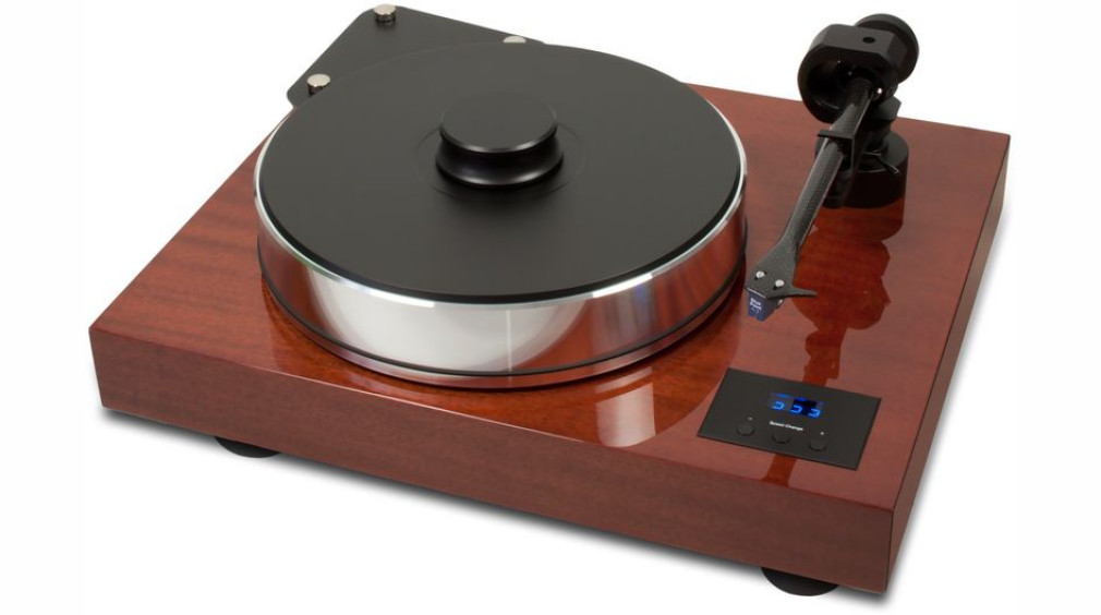

Talerz gramofonu Pro-Ject Xtension 10 Evolution wykonano niemal w całości ze stopu, którego głównym składnikiem jest aluminium. Wyjątkiem są dwa dodatki - sorbotanowe wypełnienie znajdujące się pod spodem, na obwodzie, oraz winylowa góra ze sprasowanych płyt. Talerz ma wysokość 60 mm i jego łoże jest wstępnie smarowane, dlatego otrzymujemy je z zatyczką chroniącą otwór. Zatyczkę trzeba usunąć.
Moment obrotowy jest przenoszony na obwód talerza za pomocą gumowego paska o kwadratowym przekroju. Trzeba go założyć po wstawieniu talerza. Z drugiej strony nakładamy go na bardzo szeroki, aluminiowy talerzyk, przykręcony na osi silnika napędowego.
Ten został zamontowany w lewym tylnym rogu, pod metalowym wzmocnieniem. Taka sama kształtka jest przykręcana od góry - całkowicie zakrywa silnik, jego oś i część paska napędowego. Talerzyk ma dwie średnice - przewidziane dla ręcznej zmiany prędkości obrotowej; tutaj jednak nakładamy pasek na górną, mniejszą część, ponieważ zmiana pomiędzy 33 1/3 oraz 45 rpm odbywa się elektronicznie.
Służy do tego zintegrowany z gramofonem generator sinusoidy o nazwie Speed Box DS, dostępny też jako osobne urządzenie. Umieszczono go w prawym przednim rogu, został zlicowany z górną ścianką. Mamy tam trzy przyciski i trzysegmentowy wyświetlacz LED, na którym odczytamy prędkość obrotową.
Możliwe jest też odtworzenie płyt 78 rpm, jednak do tego trzeba przenieść ręcznie pasek na część talerzyka o większej średnicy i wybrać na Speed Boxie wskazanie 45 rpm.
Przyciskiem do zmiany prędkości włączamy też silnik, a także wyłączamy, przyciskając go na kilka sekund, dopóki nie zgaśnie wyświetlacz. Dwoma przyciskami +/- umieszczonymi na skraju możemy zmieniać w granicach 20 kroków prędkość obrotową - co 0,1 rpm.
Speed Box DS zasila silnik synchroniczny małej mocy - pobiera jedynie 15 W. Oznacza to, że rozpędzenie talerza do nominalnej prędkości zabiera trochę czasu.
Gramofon Pro-Ject Xtension 10 Evolution jest mniejszy niż model Xtension 12 głównie dlatego, że zastosowano krótsze ramię - tam miało długość 12 cali, tutaj 10 cali. Ta nietypowa długość (standardowe to 9 i 12 cali) jest znana głównie dzięki japońskiemu rynkowi, dla którego to idealny kompromis.
Pro-Ject Xtension 10 Evolution - ramię
Ramię 10cc Evolution zostało zaprojektowane i wyprodukowane przez Pro-Jecta i jest to, jak na razie, ostatnie ogniwo długiego łańcucha ewolucyjnego. Jego rurkę wykonano z plecionki włókna węglowego (pierwsze "c"’ w nazwie). Na końcu rurka jest spłaszczona i uformowana w kształt główki (drugie "c"). Jego długość efektywna to 254 mm, a overhang 16 mm.
Ramię gramofonu Pro-Ject Xtension 10 Evolution ma mechanizm kardanowy. Rurkę zamocowano w bardzo solidnej, stabilnej mechanicznie obejmie aluminiowej. Antyskating jest klasyczny - ciężarek na żyłce.
Trzpień, po którym przesuwa się przeciwwagę, wykonano z aluminium i umieszczono na osi ramienia. Sama przeciwwaga ma postać dwóch zespolonych ze sobą krążków. Większy z nich został wypełniony Sorbotanem, mającym tłumić wibracje.
Ramię parkuje na swoim miejscu w znany już z wcześniejszych Pro-Jectów sposób. W uchwycie, który zwykle trzyma ramię "na wcisk", umieszczono tu malutki magnesik. W ramieniu z kolei przyklejono mały element stalowy. Dzięki temu ramię utrzymuje się w miejscu, bez potrzeby jego siłowego wciskania gdziekolwiek.
Kabel połączeniowy (na stałe) to Connect It, znany z innych gramofonów tej firmy. Pro-Ject Xtension 10 Evolution nie jest wyposażony we wkładkę - tę należy dobrać samodzielnie, ale dla miłośnika analogu nie ma nic przyjemniejszego...
