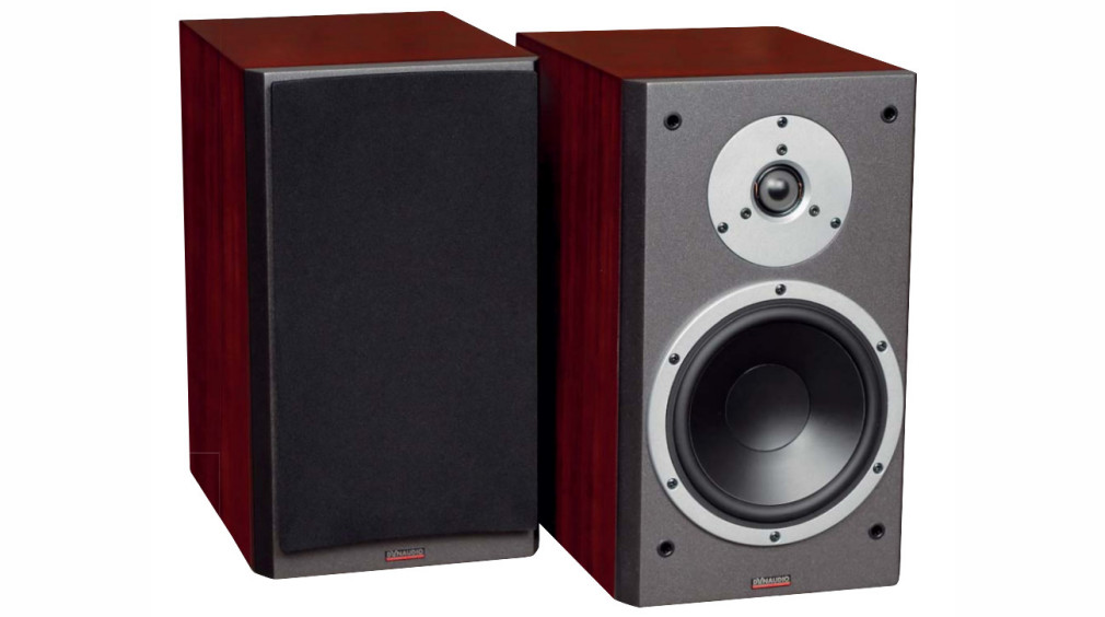

W karierze Dynaudio było wiele udanych kolumn wolnostojących i to wśród nich, jak zwykle, znajdziemy najlepsze, flagowe konstrukcje. Jednak chyba największą sławę i sympatię wśród audiofilów zdobyły monitory. W nowej serii Excite zajdziemy dwa - X12 i X16. Testujemy większy z nich.
Kolejny tradycyjny, solidny monitor Dynaudio z doskonale znaną 28-mm jedwabną kopułką i 18-cm nisko-średniotonowym - ale nowego typu. Obudowa w naturalnym fornirze.
Dobre zrównoważenie z lekko wzmocnionym zakresem niskich częstotliwości. Efektywność 85 dB przy impedancji 6 omów.

Głośniki z zewnątrz wyglądają znajomo, kształt obudów jest tradycyjny - prostopadłościenny, ale w kwestii estetyki, oprócz innego wykonania detali, wprowadzono ważną zmianę - skrzyneczki Excite, z wyjątkiem przedniej ścianki, wykończone są naturalnym fornirem (w Audience stosowano tańszą winylową imitację).

Moje utyskiwania na to, że Dynaudio w niewielkim stopniu modyfikuje swoją technikę, też znalazły choć częściową i dość niespodziewaną odpowiedź w serii Excite. Konstrukcje wykorzystujące 18-cm głośnik, czy to w roli niskośredniotonowego (jak nasz X16), czy niskotonowego (jak X36) mogą pochwalić się zupełnie nowym typem tego przetwornika.
Już z zewnątrz widać coś podejrzanego - centralna część membrany jest wklęsła, a nie wypukła, mniejsza niż wcześniej, a przede wszystkim nie ma na obwodzie charakterystycznych szczelin, właściwych dla specjalnej technologii, opracowanej niegdyś przez Dynaudio.
Polegała ona na wytłaczaniu całej membrany "z jednego kawałka" i jej połączeniu z bardzo dużą cewką - dotąd w głośnikach Dynaudio 18-cm miała ona średnicę aż trzech cali (76 mm). Teraz jest zupełnie inaczej, czyli... zupełnie normalnie: nakładka przeciwpyłowa o średnicy ok. 6 cm jest przyklejona, a cewka ma jeszcze mniejszą średnicę - ok. 4 cm (pewnie standard 38 mm, półtoracalowy).
Konwencja Dynaudio z innowacjami Excite
Taka cewka w konwencjonalnie skonstruowanym głośniku 18 cm to żaden wstyd, wręcz przeciwnie, a kolejnym dowodem solidności nowego przetwornika Dynaudio jest też duży układ magnetyczny, o średnicy 10,5 cm, z pięknie polerowaną dolną płytą i dużym otworem wentylacyjnym.
W tej sytuacji kosz jest też nowego typu, oczywiście odlewany i "aerodynamiczny". Membrana ma nowy profil, lecz to wciąż polimer MSP.
Szczerze mówiąc, myślałem że to głównie technologia formowania membrany powstrzymuje Dynaudio przed eksperymentami z innymi materiałami. Tymczasem Dynaudio przeszło właśnie na profil, w ramach którego spotyka się najróżniejsze membrany, a wciąż trwa przy swoim "pierwotnym" MSP.
Pozostaje tylko przyjąć do wiadomości, że wedle rozeznania firmy, nic lepszego nie da się wymyślić - przynajmniej dla takiego sposobu aplikacji, jaki Dynaudio też stosuje od lat, czyli łagodnego filtrowania.

Głośnik wysokotonowy w Dynaudio Excite X16 jest jeszcze bardziej tradycyjny, to ponownie 28-mm jedwabna kopułka, nie zdradzająca z zewnątrz żadnych poważnych modyfikacji w stosunku do legendarnego Esoteca.
Nie neguję pojawienia się niewidocznych, a ważnych dla brzmienia udoskonaleń, jednak umówmy się... i bez nich Esotec jest wciąż wyśmienitym tweeterem, jakiego może pozazdrościć niejedna firma. Są takie, które nie dysponują równie dobrym, nawet na użytek swoich najlepszych i znacznie droższych od X16 konstrukcji.
To jest właśnie przypadek "stary, ale jary", mimo że firma jest zmuszana przez marketingową praktykę do deklarowania nieustannego postępu. Dynaudio nie twierdzi wprost, że stosuje filtry 1. rzędu, ale zwrotnice o "wyrównanej fazie", które z takimi filtrami się kojarzą, choć może to oznaczać wiele różnych rzeczy.
Pobieżna analiza rzeczywiście dość prostego układu wskazuje, że głośnik nisko-średniotonowy podłączono przez filtr 1. rzędu z równoległą korekcją RC, a głośnik wysokotonowy przez filtr 2. rzędu i tłumik dopasowujący efektywność. Czyli dość prosto, ale nie ideologicznie.
Podobnie obudowa Dynaudio Excite X16 - ma z zewnątrz prostą formę, ale jest zbudowana solidnie i starannie przygotowana akustycznie, zgodnie z firmowym zwyczajem. Front ma grubość 25 mm, ścianki boczne wyklejono najpierw matą bitumiczną, a potem gąbką, wytłumienie uzupełnia trochę waty poliestrowej.
Dużo tego nie trzeba, jednak użyto trzech różnych materiałów, podczas gdy większość producentów ogranicza się do jednego. Wyprowadzony na tylnej ściance otwór bas-refleks można zamknąć zatyczką z gąbki, gdy ustawia się X16 blisko ściany - a byłoby szkoda, bo jak ujawniły próby odsłuchowe, te monitorki nie tylko lubią, ale i potrafią grać basem, lecz do tego trzeba im jednak zrobić trochę miejsca.
