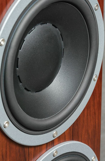

Dynaudio Focus 340 - głośniki niskotonowe
Zastosowanie małych niskotonowych w układach trójdrożnych samo w sobie nie jest dzisiaj sensacją, ale Dynaudio miało inne zwyczaje - firmowe "18-tki" w najważniejszych elementach wciąż takie same, były przecież specjalnie przygotowane do roli nisko-średniotonowych, i to w dodatku do podłączenia przez łagodne filtry 1. rzędu - ich charakterystyki zostały "wyczyszczone" z rezonansów w zakresie kilku kHz nie po to, aby filtrować je w zakresie kilkuset herców...
Znane od dawna, 18-cm nisko-średniotonowe Dynaudio, z cewką 75-mm, po raz pierwszy zastosowano jako niskotonowe w układzie trójdrożnym chyba właśnie w Focusie 340.
Jednak z poparciem dla takiego wykorzystania 18-cm nisko-średniotonowych przychodzi nawet konkurent, Rubicon 8, w którym w nieco innej konfiguracji, ale generalnie jako niskotonowych, użyto również 18-cm nisko-średniotonowych. Czy "18-tkom" Dynaudio można zarzucić brak specjalizacji i predyspozycji do pełnienia roli niskotonowych? Czasami wspominamy o tym, że membrany polipropylenowe nie są tak sztywne, jak życzymy sobie tego w niskotonowych. Z drugiej strony, bardzo duża średnica cewki (75-mm), typowa dla Dynaudio, znakomicie usztywnia membranę, więc w sumie z tą sztywnością nie jest źle...
Co więcej, duża powierzchnia cewki wiąże się z dużą pojemnością cieplną i pozwala utrzymywać jej niską temperaturę. Ponadto, jeśli stosuje się łagodne filtry, to wyrównana charakterystyka nisko-średniotonowego procentuje również przy zastosowaniu go w roli niskotonowego, w układach trójdrożnych. Tak rzecz analizując, można się wręcz dziwić, że dopiero niedawno Dynaudio zaprojektowało tego typu układ, swoją drogą wyglądający atrakcyjnie; jednak wcześniej wszelkie konstrukcje trójdrożne Dynaudio musiały być związane z zastosowaniem większych, co najmniej 20-cm niskotonowych (jak w Focusie 380).
W głośnikach serii Focus wprowadzono udoskonalony materiał karkasu cewki - Black Kapton - jeszcze lepszy od "normalnego" Kaptonu (opracowany przez koncern duPont, podobnie jak Kevlar), charakteryzujący się wysoką wytrzymałością cieplną, sztywnością i niską masą. Zasadniczą przewagą Kaptonu nad aluminium, też często stosowanym w karkasach, jest fakt, że to materiał nieprzewodzący, a więc nie indukują się w nim prądy wirowe zwiększające straty (parametr Rm), które pogarszają dynamikę basu.
Nie ma co narzekać, nie ma się nad czym rozpływać – pojedyncze gniazdo przyłączeniowe to też tradycja Dynaudio, firma nie dostrzega żadnych korzyści ze stosowania podwójnego okablowania. Standardowy tunel bas-refleks wyprowadzono ze wspólnej komory obydwu niskotonowych. Przy takich relacjach powierzchni otworu/długości tunelu/objętości obudowy została ustalona bardzo niska częstotliwość rezonansowa – 25 Hz.
Jednocześnie jednak Dynaudio podkreśla, że uzwojenie cewek jest aluminiowe, a nie miedziane, co pozwala zachować niską masę cewki nawet przy jej wyjątkowo dużej średnicy. Fakt, aluminium jest lżejsze, ale jednocześnie ma wyższą rezystancję, co przy założonej rezystancji cewki oznacza mniejszą liczbę zwojów, to z kolei mniejszy współczynnik Bl, a w konsekwencji mniejszą siłę całego układu napędowego (w związku z tym wyższy Qts) - coś za coś.

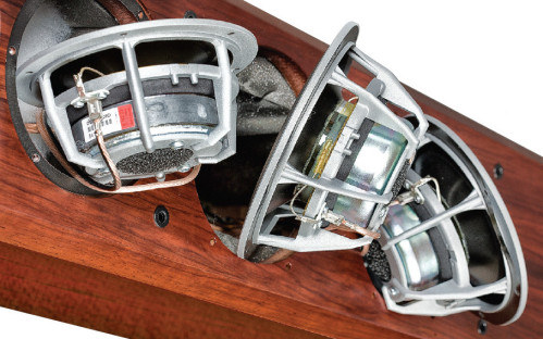

Głośnik średniotonowy jest mniejszy - chociaż to wcale nie takie oczywiste w konstrukcjach innych firm; często zdarza się, właśnie przy 18-cm niskotonowych, że głośnik ma taką samą średnicę, bazuje na takim samym koszu, ale ma wyraźnie inny układ drgający, przygotowany specjalnie do pracy w zakresie średnich częstotliwości - przede wszystkim lżejszy, z cewką o umiarkowanej średnicy.
Dynaudio nie ma takiego przetwornika i na skutek wspomnianych na wstępie technologicznych ograniczeń niełatwo byłoby taki zaprojektować, ale nie ma też zmartwienia - bardzo dobrym kandydatem do takiej roli jest "15-tka" z cewką o średnicy 38 mm, bardzo podobna albo dokładnie taka sama, jak stosowana przez Dynaudio w wielu dwudrożnych minimonitorach (wiele lat temu "15-tka" Dynaudio miała cewkę 75-mm, co wyglądało bardzo bojowo, dawało membranie doskonałą sztywność, a całemu głośnikowi wysoką moc, ale to była już przesada - zbyt duża część masy drgającej była masą cewki, a taka sytuacja zawęża pasmo przenoszenia).
Dynaudio Focus 340 - głośnik wysokotonowy
Głośnik wysokotonowy to oddzielny rozdział. Niestety, też już wielokrotnie opisywany. O ile spotkamy kilka wielkości i typów przetworników niskotonowych, nisko- -średniotonowych i średniotonowych, a także różne ich układy, to każde dzieło wieńczy konsekwentnie 28-mm jedwabna kopułka. Raczej tylko teoretycznie, Dynaudio ma do dyspozycji również 21-mm kopułkę, ale w praktyce jest tylko stosowana w największej konstrukcji Consequence. Format 28 mm, nieco większy od bardziej popularnego standardu jednocalowego (25-26 mm), został wprowadzony w latach 80. ubiegłego roku przez firmy duńskie (Dynaudio, Scan-Speak) i przez spokrewnionego z nimi wówczas Morela.
Średniotonowa "15-tka" (z lewej) i 18-cm niskotonowe na pierwszy rzut oka wyglądają bardzo podobnie, mając kosze tego samego wzoru, charakterystycznego dla Dynaudio – z ramionami obejmującymi układy magnetyczne. Można jednak dostrzec ważną różnicę – w "15-tce" ferrytowy pierścień układu magnetycznego znajduje się, w typowy sposób, na zewnątrz cewki; w "18-tkach" widać puszkę o średnicy tylko niewiele większej od 75-mm cewki – w obrębie której znajduje się magnes.
