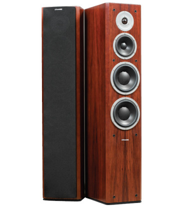

Wykonanie Klasyczne Dynaudio – skromna elegancja z bardzo dobrymi… i od lat bardzo dobrze znanymi przetwornikami. Układ trójdrożny na bazie dwóch „18-tek”, średniotonowa „15-tka” i oczywiście 28-mm jedwabna kopułka. Kilka wariantów kolorystycznych, zarówno lakierowanych, jak i fornirowanych.
Laboratorium 4-omowa impedancja znamionowa, ale charakterystyka impedancji niekłopotliwa; umiarkowana czułość 85 dB. Charakterystyka przetwarzania dobrze zrównoważona, z lekkim wzmocnieniem basu, lecz bez eksponowania wysokich tonów.
Brzmienie Oczekiwany styl i klasa Dynaudio. Zrównoważone, spójne, trochę ocieplone basem, ale też bardzo komunikatywne w zakresie średnio-wysokotonowym; dobrze zorganizowana przestrzeń, plastyczność i czytelność, świetna harmonia wszystkich elementów, bez podkreślania kontrastów i detali.

15-cm głośnik średniotonowy ma, jak na Dynaudio, umiarkowaną, ale w skali bezwzględnej wcale nie bardzo małą cewkę – o średnicy 38 mm.
Bas jest całkiem mocny, ale nie jest "piecykiem" ogrzewającym całe brzmienie. Tempo trzyma nieźle, nie obciąża brzmienia żadnymi dudnieniami, łączy się ze średnicą w idealnej zgodzie, bez eksponowania kilkuset herców, wszystko przebiega płynnie, bez wyskoków i maskowania. Wyżej podobnie - przechodzimy w górę pasma bez żadnych turbulencji, a tam mamy czystość, selektywność, sporo powietrza i żadnych problemów.
Dynaudio Focus 340 nie zdmuchną nas z fotela potężnym uderzeniem i nie zastrzelą szybkim impulsem, nie będą nas też otulać, ale w kulturalny i często piękny sposób zbliżą do muzyki.
Znam opinie, że trzeba do nich podłączać bardzo mocne wzmacniacze, chociaż powodów takiego stanu rzeczy nie sposób ustalić na podstawie parametrów (impedancja jest w gruncie rzeczy łatwa), ja się pod tym nie podpisuję nie tylko z powodów teoretycznych, ale i doświadczenia - podłączałem różne modele Dynaudio do wielu wzmacniaczy i oczywiście różnice były słyszalne - bo przecież wzmacniacze grają różnie - ale nie były one większe niż przy innych kolumnach, więc ten problem wydaje mi się rozdmuchany.
Ani nie można obiecywać, że jakakolwiek "elektrownia" uczyni ten bas bardzo dynamicznym, ani nie trzeba straszyć, że z przeciętnym wzmacniaczem będzie katastrofa. Zmiany pozostają w granicach, w których Dynaudio wciąż gra jak Dynaudio - i to w gruncie r zeczy powinno nas cieszyć. Przy Dynaudio zawsze można odpocząć po innych, wyczynowych brzmieniach.
