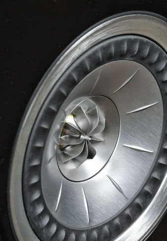

Do znudzenia przypominane właściwości układów koncentrycznych, w tym układu Uni-Q, nigdy nie mogą zostać zlekceważone, a zwłaszcza w tym przypadku – dla małego monitorka działanie punktowego źródła dźwięku jest szczególnie korzystne. Dodatkowo KEF jest jedynym producentem, który w całym teście piętnastu modeli wystąpił z układem koncentrycznym. Chociaż rozwiązanie znane jest od wielu lat, większość producentów wciąż nie potrafi, albo nie chce, pójść tym tropem.
Firmowy minimalizm w najlepszym wydaniu, wysokiej jakości, pełnozakresowy moduł Uni-Q w prostej i pięknie wykończonej skrzyneczce. Solidny podwójny terminal z wygodnymi zworami, na wyposażeniu wkładki tłumiące bas-refleks. Mały, ale pełnowartościowy KEF.

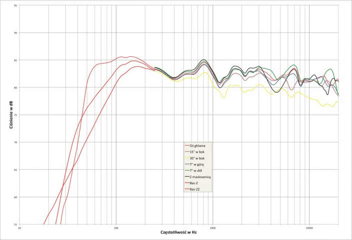

Charakterystyka utrzymana w większej części pasma w granicach +/-2 dB, niewielkie zmiany w badanym zakresie kątów, spadek -6 dB w okolicach 50 Hz. Umiarkowana czułość 83 dB przy 4-omowej impedancji.

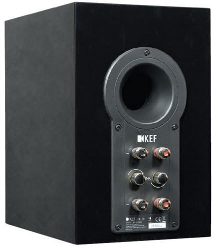

W przypadku KEF-a widok już dobrze znany, chociaż dla nowicjuszy będzie zaskakujący. Dwa pokrętła to nie regulacje, ale wygodne zwory.

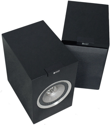

KEF R100 bardzo mi się podobają właśnie dlatego, że nie mają nic wypukłego – obudowa w idealnie czystej formie prostopadłościanu, oklejona lub lakierowana równo od krawędzi do krawędzi (żadnych skosów, dylatacji itp.), tylko mały firmowy znaczek dołożony na górze i moduł Uni-Q na środku frontu – piękny minimalizm.
Sam Uni-Q jest dostatecznie efektowny i załatwi sprawę zarówno wyłapania R100 w tłumie innych podstawkowych konstrukcji, jak też "identyfikacji" – to malutki, ale rasowy KEF. I rasowy "monitorek", który nie próbuje udawać, że można go bezkolizyjnie powiesić na ścianie (do takiego zastosowania zaprojektowano R800 DS).

W poprzednim numerze mogliśmy podziwiać niemal doskonale wyrównaną charakterystykę Reference 1. W przypadku R100 nie jest ona aż tak perfekcyjna, ale i tak należy do najlepszych w tym teście (jeżeli za kryterium przyjmiemy liniowość), chociaż widać też podobne, jak w Reference 1, delikatne opadanie w kierunku wysokich częstotliwości, a ponadto stabilne rozpraszanie.
Na żadnej charakterystyce, nawet najbardziej oddalonej (30O w płaszczyźnie poziomej), nie pojawiają się gwałtowne zmiany; w pobliżu osi głównej relatywnie największe zafalowania wprowadza maskownica, ale nawet wraz z nią utrzymujemy się w ścieżce +/-3 dB, natomiast bez niej, na osi głównej, w zakresie od 200 Hz charakterystyka mieści się w ścieżce +/-2 dB.
Producent podaje pasmo 56 Hz - 28 kHz przy tolerancji +/-3 dB, nasze pomiary pokazują nawet szersze pasmo - od 48 Hz (przy bas-refleksie swobodnie pracującym). Ze względu na ostry "zjazd" charakterystyki poniżej 50 Hz, spadek -6 dB (względem poziomu średniego) pojawia się już niedaleko, zastosowanie walca z gąbki przestraja układ w taki sposób, że charakterystyka zaczyna opadać wcześniej, ale początkowo łagodniej, zwiększając nachylenie w okolicach 40 Hz.
<>W tej opcji spadek -6 dB odnotujemy przy 55 Hz, i aż przy 75 Hz, jeżeli zamkniemy otwór. Wobec takich rezultatów może być to rekomendowane tylko w wyjątkowych sytuacjach albo przy wykorzystywaniu R100 w roli satelitów (we współpracy z subwooferem).

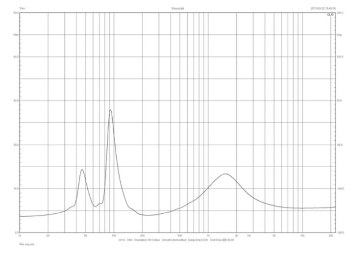

To bardzo dobrze zestrojony bas-refleks. Charakterystyka impedancji wskazuje swoim ok. 3,5-omowym minimum przy 220 Hz, że impedancja znamionowa powinna być ustalona jako 4 omy (producent "sugeruje" 8 omów, chociaż równocześnie przyznaje, że minimum ma wartość 3,2 oma). Czułość wynosi 83 dB - to mało, ale to przecież maleństwo...
