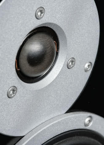

W przypadku tej "sukcesji" (od X12 do X14), poza opisanymi już modyfikacjami w wykonaniu obudowy, praktycznie nic się nie zmieniło - w obudowie o takiej samej wielkości, z bas-refleksem wyprowadzonym na tylnej ściance, działa układ dwudrożny z 15-cm nisko-średniotonowym z membraną MSP i 28-mm jedwabną kopułką.

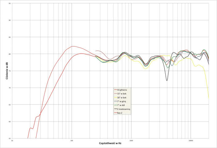

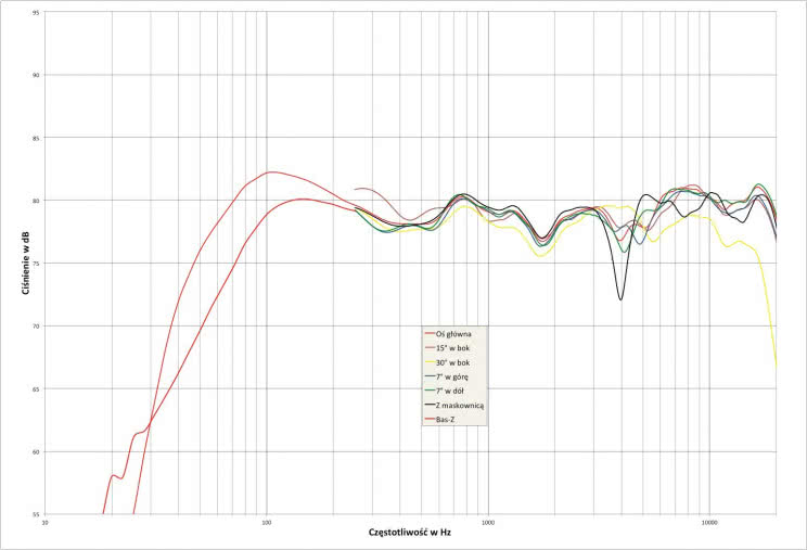

Charakterystyka jest nie tylko wyrównana (w takim stopniu, w jakim to w przypadku zespołów głośnikowych w ogóle możliwe), ale też demonstruje bardzo dobrą stabilność – nie musimy się trzymać tylko osi głównej ani jakiejkolwiek innej, aby uzyskać wyśmienity rezultat – praktycznie w całym zakresie kątów, uwzględnianych w naszych pomiarach, widzimy charakterystykę mieszczącą się w wąskiej ścieżce +/-1,5 dB (przy bas-refleksie zamkniętym).
Małe wyjątki od tej reguły dotyczą spadku w najwyższej oktawie, na osi 30O (co zupełnie naturalne dla 28-mm kopułki) i wąskopasmowego "wcięcia" przy 4 kHz, wywoływanego przez maskownicę (ale tę można zdjąć).
Byłoby czymś niezwykłym, gdyby taki porządek udało się uzyskać przy filtrach 1 rzędu, którymi kiedyś Dynaudio się chwaliło, patrząc jednak na charakterystykę impedancji i dość strome zbocza górki przy 1,8 kHz, można podejrzewać, że filtry są nieco wyższego rzędu.
Bas-refleks dostrojono do ok. 50 Hz, co jednak wystarczyło, aby uzyskać dobre rozciągnięcie, ze spadkiem -6 dB przy 45 Hz. Użycie zatyczki likwiduje wzmocnienie w szerokim sąsiedztwie 100 Hz i przesuwa spadek -6 dB do 65 Hz; różnica jest poważna, producent podaje pasmo 50 Hz – 23 kHz (+/-3 dB), co znajduje potwierdzenie na charakterystyce zmierzonej z bas-refleksem działającym, chociaż, jak już wspominaliśmy, w zakresie od 200 Hz utrzymuje się ona w ścieżce dwa razy węższej.

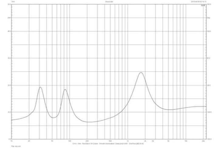

Niska czułość (80 dB) jest w dużej mierze pochodną wysokiej, 8-omowej impedancji znamionowej (minimum przy ok. 200 Hz wynosi 6,5 ). Pewnie nie zagrzmią, ale zabrzmią...
