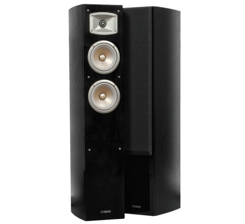

Wykonanie Zgrabna, elegancka konstrukcja, obudowa z wygiętymi ściankami bocznymi, układ dwudrożny z parą 15-tek i "utubioną" kopułką wysokotonową.
Funkcjonalność Jedyna w teście, rzetelnie 8-omowa impedancja znamionowa, wysoka efektywność 87 dB, charakterystyka przetwarzania zrównoważona, z lekkim obniżeniem w okolicach 3 kHz, niska dolna częstotliwość graniczna (-6 dB przy 33 Hz); wyraźne, niekorzystne zmiany wnosi maskownica - ale tę można przecież zdjąć.
Brzmienie Specjalna plastyczność i budowanie głębi, zarówno w wybrzmieniach, jak i w kreowaniu sceny. Ładne nasycenie niskich rejestrów połączone z dobrą kontrolą samego basu. Wysokie tony bezproblemowe.

W swojej rodzinie, którą rozpoznamy choćby po prostokątnej tubce głośnika wysokotonowego, NS-F330 jest najtańszą kolumną wolnostojącą. Wpisuje się w średnią wielkość konstrukcji tego testu, układ głośnikowy też wygląda znajomo - obowiązkowemu wysokotonowemu towarzyszy para nisko-średniotonowych.
W tym przypadku, podobnie w Bronze 5, mają one 15-cm średnicy (mierząc całą średnicę kosza), ale z kolei z Areną 180 łączy je sposób filtrowania - nie jest to układ dwuipółdrożny, lecz dwudrożny - obydwie 15-tki pracują w tym samym zakresie, podawana przez producenta częstotliwość podziału (z głośnikiem wysokotonowym) to rozsądne 3,2 kHz.

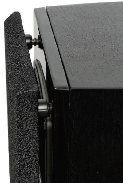

Odstająca maskownica wygląda interesująco, ale w tym przypadku wyraźnie wpływa na charakterystykę.

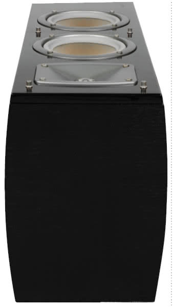

Również dzięki wprowadzeniu charakterystycznych elementów firmowej techniki, NS-F330 prezentują się zarówno porządnie, jak i oryginalnie. Skrzynka jest więc wzmocniona trzema poziomymi wieńcami, ma przednią ściankę o podwójnej grubości; jak na swoją umiarkowaną wielkość, NS-F330 są dość ciężkie - 18,2 kg. Na pewno nie przegapimy też wygiętych ścianek bocznych - sam front ma szerokość 18 cm, a w najszerszym miejscu (w połowie głębokości) obudowa ma 20,5 cm. Oprócz frontu, wszystkie ścianki oklejono folią drewnopodobną; w teście czarną, są też dostępne wersje biała i orzechowa.

To jednak, niestety, tylko tył obudowy, który nie będzie rzucał nam się w oczy, na mój gust byłoby super, gdyby w taki elegancki sposób wykonano przednią ściankę, zamiast doklejać do niej błyszczący panel. Wyjątkowo wyraźnie wyeksponowano też maskownicę, odstającą na ok. 1 cm, mocowaną na błyszczące kołeczki wychodzące z frontu. Bezpośrednio w dolną ściankę obudowy możemy wkręcić kolce.

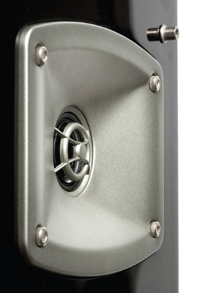

Również Yamaha zastosowała tubowy profil wokół aluminiowej wysokotonowej kopułki, którą dodatkowo zabezpieczono dyfuzorem. Tuba kojarzy się z wysoką efektywnością, ale powodem wprowadzania tego typu, dość płytkich ustrojów, do kolumn domowych, jest raczej regulowanie charakterystyk kierunkowych.
25-mm, aluminiowa kopułka wysokotonowa (producent podaje 30 mm, ale chyba bierze pod uwagę zawieszenie) zainstalowana jest we wlocie krótkiej tuby, podobnej jak w konstrukcji JBL-a; to rozwiązanie "wizerunkowo" trochę ryzykowne, bowiem tuby kojarzą się różnie (i brzmią też różnie - wcale nie muszą brzmieć źle), dla JBL-a to jednak kwestia oczywistej tradycji i konsekwentnej polityki, dla Yamahy - wolny wybór.
Oczywiście sami konstruktorzy mogli zasugerować zastosowanie tuby, która zmienia charakterystyki kierunkowe; Yamaha powołuje się przy tym na rozwiązania stosowane w studiach, służące redukcji odbić, w celu podniesienia dokładności odwzorowania sceny stereofonicznej - pod warunkiem wszakże, że słuchacz (realizator nagrania) znajduje się w ściśle określonym miejscu.

Najbardziej nabroi maskownica, która ciekawie odstaje od frontu, lecz nie okazuje się to dobrym rozwiązaniem akustycznym - widzimy szereg wprowadzanych przez nią zakłóceń, największe przy 2,8 kHz i w zakresie 7-9 kHz, a także mniejsze w najwyższej oktawie. Również dzięki wzmocnieniu basu w okolicach 100 Hz spadek -6 dB względem średniego poziomu z całego pasma pojawia się nisko, przy ok. 33 Hz.
