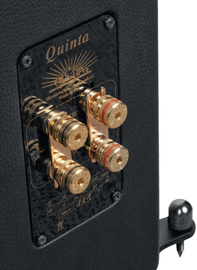

Zaciski – jak wszystko w Operze - solidne i eleganckie.
