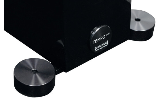

Typowe dla Audio-Physica podpory zapewniają bardzo dobrą stabilizację i techniczny sznyt.
