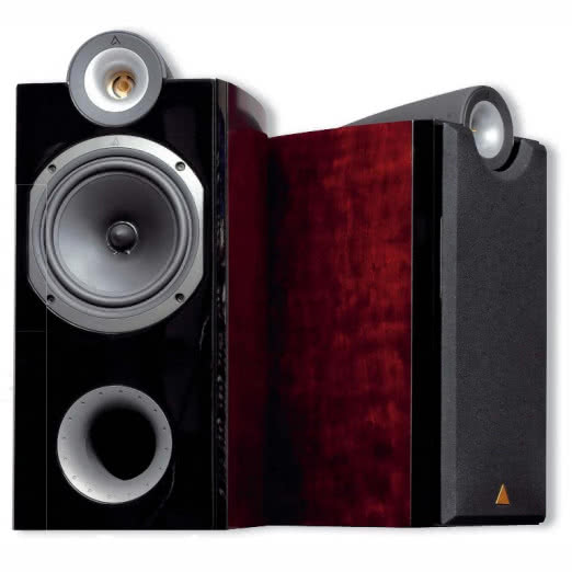

Wykonanie Duży, imponujący, ale też przystojny, niebanalny monitor z tubowym wysokotonowym w roli głównej.
Laboratorium Bardzo efektywne strojenie basu dało mu wyraźną promocję na charakterystyce, do czego jednak bez problemu nawiązuje tubowy wysokotonowy. Impedancja 6 omów, efektywność 87 dB – łatwe i wydajne.
Brzmienie Monitorowa eksplozja dynamiki. Bas i góra wyeksponowane, jednak dobra spójność i żywość wspierają naturalność. Czas na zabawę, dosyć już smutnego audiofilizowania!

Sam głośnik niskotonowy Triangle Trio jest solidny, ale nie wydaje się wszechmocny - standardowej średnicy, 18 cm jednostka z odlewanym koszem i 10 cm układem magnetycznym ma celulozową, powlekaną membranę, na całkiem normalnym, wcale nie specjalnie szerokim zawieszeniu - nic nie wskazuje na predyspozycje do przepompowywania wielkich mas powietrza, a jednak parametry głośnika i systemu bas-refleks zostały tak zoptymalizowane, że osiągnięto wysoką efektywność i niską częstotliwość graniczną.
Na pewno przysłużyła się temu większa, niż u konkurentów, objętość obudowy - około 20 litrów Trio to znacznie więcej, niż notują przeciętne monitory.
Obudowa wygląda oryginalnie dzięki sięgającemu daleko do tyłu "grzbietowi" obudowy tweetera i wygiętym ściankom bocznym głównej skrzyni, które pokryto naturalnym fornirem mahoniowym (dostępna tylko jedna wersja kolorystyczna), front polakierowano na czarno.

Obudowa Triangle Trio, jak przystało na jej wielkość, jest bardzo porządna - front ma grubość 32 mm, jest też poziome wzmocnienie. Dobre wrażenie robi też duża średnica (7 cm w świetle) i wyprofilowanie otworu bas-refleks, co zapewnia swobodny ruch powietrza bez kompresji i turbulencji. Układ ciekawie dostrojono - jak na wielkość obudowy i standardową średnicę głośnika wysoko - do 60 Hz.
Taką częstotliwość rezonansową można spotkać w minimonitorach, gdzie mały głośnik i obudowa nie pozwalają na niskie i efektywne strojenie; tutaj zdecydowany priorytet miała najwyraźniej efektywność (a nie rozciągnięcie i liniowość w zakresie niskich tonów), czemu zawsze lepiej służy wyższe strojenie, a także słabe wytłumienie obudowy (materiał tłumiący znajduje się tylko na dolnej i górnej ściance).
Dla porównania: pozostałe monitory tego testu, bez wyjątku mniejsze od Trio, strojone są niżej, w zakresie 40-50 Hz, i znacznie mocniej wytłumiane.
Triangle Trio nie mógł zostać bezpośrednio wyposażony w "patent", jaki spotykamy w wolnostojących kolumnach Triangle (nietypowy cokół i potężny, efektowny kolec podpierający przednią część bryły), ale specjalne standy TS400 są "ozdobione" charakterystycznym kolcem w centralnym miejscu.
Maskownica utrzymuje się dzięki ukrytym w niej miniaturowym magnesom, ulokowanym dokładnie naprzeciwko stalowych śrub mocujących głośniki. Dzięki temu, po zdjęciu jej, błyszczącej powierzchni frontu nie szpecą uchwyty na kołki.

W pomiarach dostrzec można ciekawy przebieg impedancji w zakresie wysokich tonów, wskazujący na specjalne tłumienie tweetera w okolicach 8 kHz - prawdopodobnie tam, gdzie jego własna charakterystyka przetwarzania, ze względu na tubową konstrukcję, ma swoje maksimum.
Dzięki temu zabiegowi zostało ono zmniejszone, a w kierunku częstotliwości jeszcze wyższych nie następuje spadek - charakterystyka wznosi się niemal do samej granicy 20 kHz, co dla tubowego tweetera jest dużym osiągnięciem. A to nie tylko jego zasługa, ale właśnie filtrowania mocno modyfikującego przebieg charakterystyki.

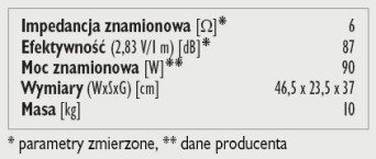

Moc wzmacniacza [W] 90
Wymiary [cm] 46,5 x 23,5 x 37
Rodzaj głośników P
Efektywność [dB] 87
Impedancja (Ω) 6

Przy dzisiejszym stanie techniki głośnikowej, nawet dla średnio rozgarniętego projektanta, dysponującego podstawowymi narzędziami, nie jest problemem uzyskanie dobrze zrównoważonej charakterystyki przetwarzania. Jednak nie zawsze jest ona, z różnych powodów, najważniejszym celem dla wielu konstruktorów. Nie ma więc żadnych wątpliwości, że wyraźnie "wykonturowana" charakterystyka Trio nie jest wynikiem przypadku i błędu, ale rezultatem zamierzonym.
Efektami ubocznymi i niepożądanymi są może drobne nierównomierności, takie jak widoczne w okolicach 1 kHz, jednak wynikają one najprawdopodobniej z cech samego przetwornika i są na tyle wąskopasmowe, że z jednej strony bardzo trudno byłoby je wyeliminować filtrami korekcyjnymi, a z drugiej -jest to bezcelowe, bo pewnie mają niewielki wpływ na brzmienie.
Oczywiście tubowy głośnik wysokotonowy pomógł uzyskać wysoką efektywność góry pasma, jednak jeszcze bardziej imponuje bas -szczyt jego charakterystyki swobodnie przebija poziom 90 dB, sięga 92 dB, jak w przypadku dużych kolumn wolnostojących. Uzyskano to również dzięki wysokiemu strojeniu bas-refleksu (60 Hz, o czym mówi minimum na charakterystyce impedancji), mimo to "odliczając" spadek -6 dB od średniego poziomu, ustalonego jako 87 dB, odnajdujemy ten punkt niedaleko 40 Hz -i tak nieźle.
Wszystko to odbywa się przy wcale nie morderczej impedancji - minimum w zakresie 150-200 Hz o wartości 4,5 oma upoważnia do przedstawiania Trio jako zespołu znamionowo 6-omowego, chociaż producent, co ciekawe, ogranicza się tylko do podawania wartości minimalnej. Ale skoro tak, to powinien podać 3 omy, bo tyle widać przy 3,8 kHz.
