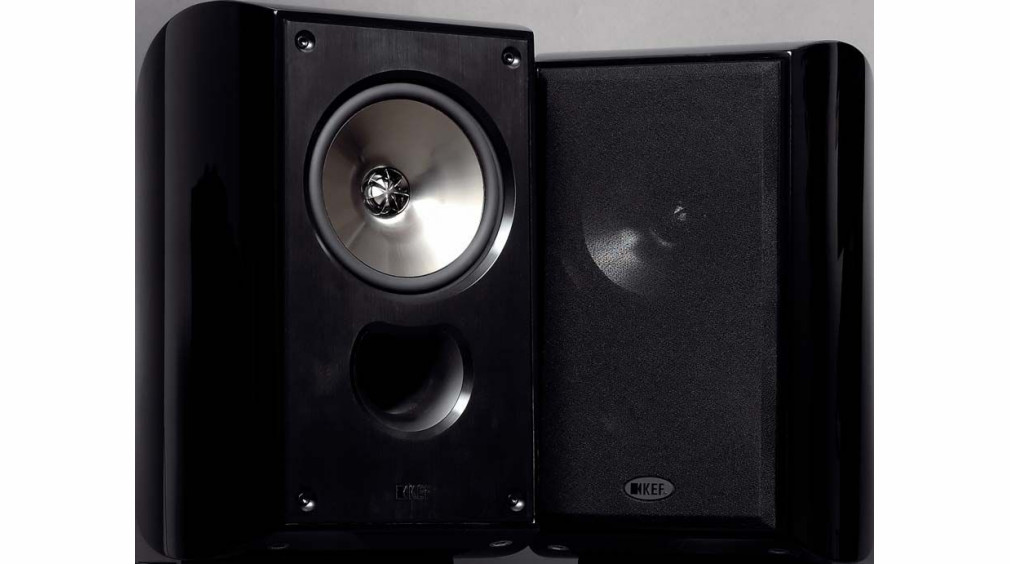

Kef QX20 - obudowa wyjątkowa
Uni-Q w historii i ofercie KEF-a nie jest żadnym zaskoczeniem, natomiast forma obudowy zaprojektowana dla serii XQ była i wciąż jest wyjątkowa na tle innych kolumn tej firmy. Zarówno najpopularniejsza seria iQ, jak też seria Reference powielają znany również u innych producentów schemat z wygiętymi bocznymi ściankami, które płynnie łączą się z tyłu. W XQ boczne ścianki też są lekko wypukłe, jednak nie tylko one.
Jeszcze bardziej zwracają uwagę silnie wyoblone ścianki górna i dolna. Tak przygotowana skorupa obudowy będzie zarówno bardzo sztywna jak też będzie dobrze opierać się generowaniu wewnątrz fal stojących. Testowana para została pokryta lakierem fortepianowym. Dostępna jest też wersja w fornirze wiśniowym, również na wysoki połysk.
Na front położono czarną "drapaną" blachę aluminiową - uwolnienie się przynajmniej tutaj od agresywnego połysku naprawdę pomaga. W sumie XQ prezentują się nowocześnie i niebanalnie, mają w sobie najwięcej awangardowego "designu".

Obudowa wewnątrz wzmocniona jest poziomym wieńcem i dlatego można jej wybaczyć, że front ma grubość tylko 18 mm. Obudowę dość stanowczo wytłumiono, mimo że to bas-refleks, a nie równoległe ścianki zmniejszają intensywność fal stojących.
Co więcej, w komplecie jest piankowa zatyczka (o przekroju dopasowanym do nietypowego kształtu tunelu), za pomocą której można zmienić tryb pracy obudowy na zamknięty.

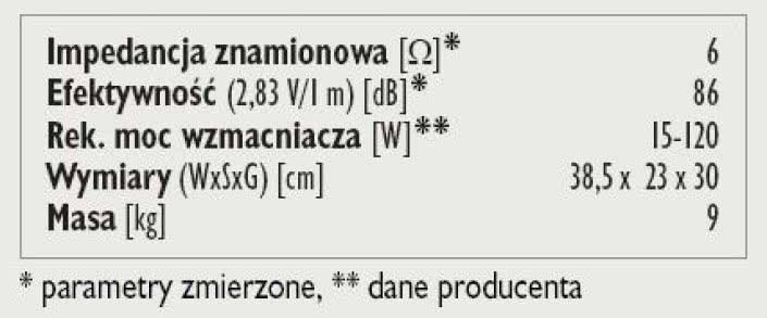

Wymiary [cm] 38,5 x 23 x 30
Rodzaj głośników P
Efektywność [dB] 86
Impedancja (Ω) 6

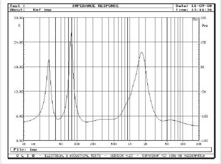

Charakterystyka impedancji ma swoje "globalne" minimum przy 20 kHz, gdzie pojawia się wartość ok. 3,5 oma. Wedle takiej wskazówki impedancja znamionowa musiała być określona jako 4 omy. Jednak bardziej praktycznie będzie wziąć pod uwagę lokalne minimum przy 150 Hz, które ma wartość powyżej 4,5 oma i na takiej podstawie uznać, że XQ20 to konstrukcja znamionowo 6-omowa, zresztą bardzo podobnie, jak mniejsze XQ10. A 86 dB to całkiem dobra efektywność przy 6 omach. Bardzo stromy szczyt impedancji przy 1,7 kHz wynika z zastosowania ostrych filtrów dzielących sygnał między przetwornik nisko-średniotonowy a wysokotonowy modułu Uni-Q.
W rodzinie charakterystyk przetwarzania zmierzonych pod różnymi kątami jak zwykle wyodrębnia się najniższym poziomem przebieg z osi 30°. Pozostałe leżą bardzo blisko siebie, co w dużym stopniu jest zasługą koncentrycznego układu przetworników, stabilizującego korelację fazową między przetwornikami w zasadzie pod dowolnym kątem. Pewną ceną, jaką zawsze trzeba zapłacić w przypadku Uni-Q, jest pofalowanie zakresu wysokich tonów, powodowane przez odbicia fal od elementów sekcji niskośredniotonowej.
Szereg drobnych nierównomierności wprowadza też maskownica, ale radykalnie nie psują one obrazu. Ogólniejsza tendencja charakterystyki to lekkie wznoszenie ku wysokim częstotliwościom, z równoczesnym wyeksponowaniem niskich tonów (w przypadku pracy bas-refleksu); wówczas spadek -6 dB mamy poniżej 40 Hz. Zamknięcie otworu, zgodnie z oczekiwaniami, skutkuje znacznie wcześniejszym, choć łagodniejszym spadkiem charakterystyk.
