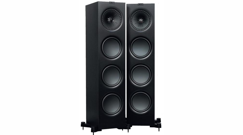

KEF Q950 - głośniki
KEF Q950 to następca Q900 o podobnej architekturze i układzie głośnikowym (z pewnymi zmianami, o których dalej). Układzie imponującym, wręcz niepokojącym. Całkowita powierzchnia wszystkich membran jest trzykrotnie (!) większa niż w Cantonach czy Elacach, nie mówiąc o takich brzdącach, jak Piega czy Kudos. Nie należy z tego wyciągać zbyt daleko idących wniosków, ale jakieś jednak - można.
KEF tworząc całą serię Q, zdecydował się zaproponować w niej również kolumnę, która pewnie większość klientów wystraszy, ale dla jakiejś części będzie tym, czego gdzie indziej nie znajdą. To ma robić wrażenie, ale stawia też pytania.
Na basie trzy 20-cm, a do tego niespotykanej gdzie indziej wielkości, bo również 20-cm, Uni-Q z 38-mm kopułką wysokotonową... Wreszcie KEF dostarczył nam nowych wzruszeń. Można by się długo zachwycać, albo obawiać takiej powierzchowności, przejdźmy jednak do rzeczowego przedstawiania faktów.
Niektórzy mogą poczuć się zawiedzeni, że tylko jeden z trzech domniemanych głośników niskotonowych jest nim w rzeczywistości, a pozostałe dwa to "tylko" membrany bierne. Gdyby do takiej (nawet dość dużej) obudowy zapakować trzy 20-cm głośniki niskotonowe, byłoby to nie tylko rozwiązanie droższe, ale też raczej nie wyszłoby z tego nic dobrego - chyba że mielibyśmy do czynienia z głośnikami naprawdę wyjątkowymi.

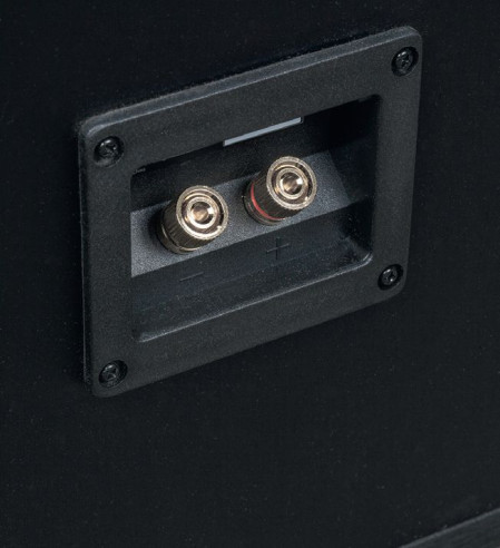

Gniazdo najzwyklejsze. Tutaj też żadnych opcji.

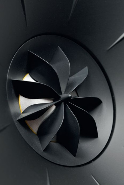

Kopułka wysokotonowa wyróżnia się nie tylko swoją pozycją w układzie koncentrycznym, ale też niezwykłym, "mandarynkowym" dyfuzorem, a przede wszystkim - nadzwyczajną średnicą, półtora cala! Mimo to udało się dociągnąć charakterystykę do 20 kHz (co najmniej) i uzyskać dobre rozpraszanie. KEF to solidna technika.

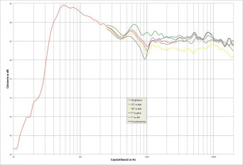

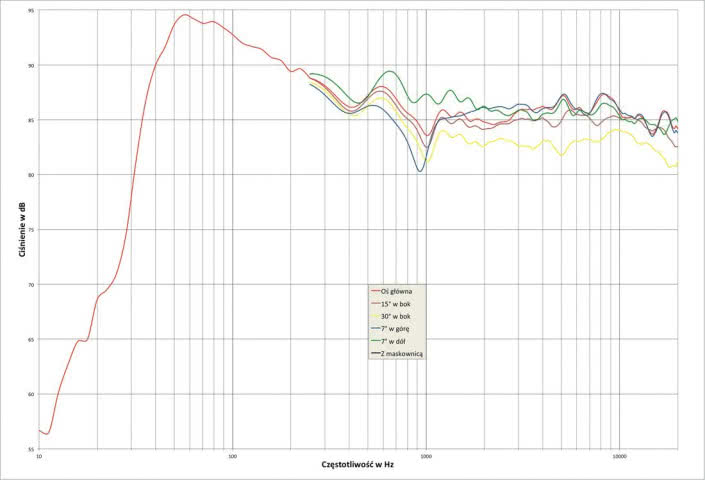

Laboratorium KEF Q950
Wspólnym cechą Q950 i FS U5 Slim jest zastosowany w nich układ koncentryczny, który w określony sposób wpływa na charakterystykę kierunkową, dobrze ją stabilizując (w każdej płaszczyźnie), w zakresie, w którym przetworniki tego układu współpracują ze sobą, a więc - częstotliwości podziału między nimi. Korzyści z tego płynące możemy obserwować w obydwu modelach, jednak poza tym różnią się one wręcz dramatycznie, obydwu konstruktorom przyświecały inne cele.

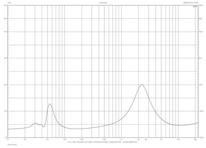

KEF Q950 ma wyraźnie wyeksponowany bas; spowodowało to dość wysokie strojenie układu membran biernych, do ok. 40 Hz, więc w oktawie powyżej, gdzie ciśnienie pochodzące z nich jest wciąż wysokie, a sam głośnik niskotonowy gra już "pełną parą", mamy podbicie, ze szczytem przy 60 Hz, na które składa się też praca głośnika nisko-średniotonowego.
W tym przypadku konstruktor "nie pożałował" sobie prądu, ustalając niską impedancję (minima na poziomie ok. 3 Ω), co pomaga uzyskać wyższą czułość, mimo to nie ma skrupułów, aby deklarować, że impedancja znamionowa wynosi... 8 Ω. W sumie nic dziwnego, robi tak wielu producentów, chociaż warto zwrócić uwagę na paradoks (nonsens?) - otóż z powodów czysto formalnych Elac deklaruje impedancję 4 Ω dla kolumny praktycznie 8-omowej, a KEF obiecuje 8 Ω, robiąc czystej wody kolumnę 4-omową. Tak się robi wodę z mózgu albo łowi ryby w mętnej wodzie, albo leje wodę... wystarczy.
Czułość nie wynosi aż 91 dB (wartość wg producenta), ale średni poziom 88 dB to dobry wynik - i takiego się spodziewaliśmy po tak dużej konstrukcji. Tymi też sposobami udało się uzyskać niską dolną częstotliwość graniczną; wyznaczona spadkiem -6 dB (względem poziomu średniego) pojawia się przy ok. 35 Hz; w tej sprawie producent nie rozpędził się z obietnicami, informując o pasmie 44 Hz - 28 kHz z tolerancją +/-3 dB.
W takiej ścieżce, ze względu na wyeksponowanie basu, nie możemy się jednak zmieścić, z kolei sam zakres średnio-wysokotonowy (powyżej 200 Hz) na osi głównej utrzyma się w tolerancji +/-2,5 dB. Dwa zjawiska zwracają uwagę. Powyżej 1 kHz, dzięki działaniu układu koncentrycznego, prawie wszystkie charakterystyki trzymają się razem, nawet charakterystyka na osi 30°, która biegnie o 2-3 dB niżej, zachowuje ładny kształt.
Mniej spodziewana (i rzadko spotykana również w konstrukcjach innych firm, nie posługujących się układami koncentrycznymi) jest duża zmienność charakterystyki w okolicach 1 kHz, ale i tutaj można ustalić powody - to skutek kilku czynników: wysokiej pierwszej częstotliwości podziału, odsunięcia głośników niskotonowego i średniotonowego i, najwyraźniej, zastosowania łagodnego filtrowania (głośnika niskotonowego).
Najlepsza integracja fazowa pojawia się pod kątem -7°, gdy mikrofon zbliża się do głośnika niskotonowego, wówczas charakterystyka biegnie najwyżej, a najsłabsza pod kątem +7° - wtedy przy 900 Hz powstaje "dołek", ale nie jest on bardzo głęboki i szeroki, to wciąż raczej ciekawostka niż problem. Dla tej charakterystyki byłoby lepiej, gdyby niskotonowy został zainstalowany bezpośrednio pod Uni-Q, a nie pomiędzy membranami biernymi. W tym zestawie pomiarów nie mamy charakterystyki z maskownicą założoną, bo ta jest sprzedawana opcjonalnie i w naszym zestawie jej nie było.
