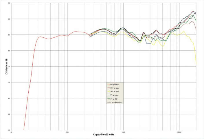

Charakterystyka Serafino może zafascynować bardzo dobrym rozciągnięciem niskich częstotliwości, uzyskanym bez podbicia "średniego basu". To sytuacja zupełnie inna niż na przykład w Personach 5F; składa się na nią zarówno duża objętość względem powierzchni membran głośników, inne ich parametry, sposób strojenia bas-refleksu, ale i nietypowa konfiguracja zwrotnicy. Dolny głośnik niskotonowy jest filtrowany inaczej niż górny - bardzo nisko (podawana częstotliwość "podziału" to 80 Hz), działa jakby w roli subwoofera wzmacniającego tylko najniższe częstotliwości.
Częstotliwość podziału górnego niskotonowego ze średniotonowym wynosi 250 Hz; wciąż dość niska, a średniotonowy filtrowany jest (górnoprzepustowo) bardzo łagodnie, współpracując z górnym niskotonowym w zakresie "średniego" basu. Można by sądzić, że wyłącznie z tego powodu głośnik średniotonowy pracuje we własnym systemie bas-refleks, jednak Sonus (i paru innych producentów) bardzo często tak "traktuje" głośniki średniotonowe, nawet przy wyższym filtrowaniu, uważając, że lepiej brzmią, gdy nie są szczelnie zamknięte, ale mogą "oddychać".
Głośniki niskotonowe najprawdopodobniej są zainstalowane w niezależnych komorach, ponieważ ciśnienia z dwóch "głównych" bas-refleksów mają nieco różne charakterystyki - chociaż wskazują na ustalenie takiej samej częstotliwości rezonansowej (ok. 32 Hz), to jedna z nich (od głośnika górnego) "sięga" rezonansami pasożytnicznymi wyraźnie wyżej. Ostatecznie powstaje wyrównana, tylko lekko opadająca, nisko sięgająca charakterystyka, ze spadkiem -6 dB (względem poziomu średniego) przy 25 Hz! Najniższego basu nie zabraknie, jednak zwykle dostajemy więcej "energii" w?okolicach 100 Hz, dlatego w odsłuchu bas z Serafino nie jest odbierany jako potężny.
Na drugim skraju pasma widać z kolei wyraźnie "podbicie", które też jest odnotowywane w relacjach z odsłuchów, jednak ma charakter mniej "dramatyczny" niż może się wydawać "na oko" - następuje tak wysoko (tam wielu ludzi już nic nie słyszy...), że nie powinno wprowadzać nawet wyraźnego rozjaśnienia (nie mówiąc o agresywności), a raczej "napowietrzenie".
Ostatecznie jednak przewaga częstotliwości wysokich nad niskimi jest dość nietypowa dla kolumn tej wielkości, taka charakterystyka i brzmienie pozostaje więc w wyraźnym kontraście do przedstawianego np. przez Soprę 3, nie mówiąc o Avanterze III...
Producent podaje 2,5 kHz jako częstotliwość podziału między średniotonowym a wysokotonowym, nieco powyżej widać tylko lekkie rozchodzenie się charakterystyk zmierzonych na różnych osiach, w zasadzie nie musielibyśmy analizować, pod jakim kątem charakterystyka jest najlepsza, jednak w opisie poruszyliśmy wątek pochylania obudowy (zwykle występującego w projektach Sonusa, a tym razem - nie).
Teoretycznie najlepsza charakterystyka (najmniej osłabiona w tym zakresie) pojawia się na osi głównej (krzywa czerwona), więc konstruktor dobrze skoordynował działanie filtrów z ustawieniem głośników (na pionowej ściance), charakterystyki na osiach +7º i -7º leżą nieco niżej, ale niedaleko. Jeżeli byśmy kolumnę pochylili w sposób typowy dla Sonusa, znaleźlibyśmy się mniej więcej na osi -7º (krzywa zielona), co wcale nie znaczy, że w konstrukcjach Sonusa, które są "firmowo" pochylone, sytuacja jest podobna, i lepiej je ustawiać pionowo...
Trzymajmy się tego, co w ramach "skończonego" projektu proponuje producent, albo tego, co słyszymy, albo tego, co udało się ustalić w pomiarach, ale najmniej teoretyzujmy, bo z samych cech zewnętrznych, wszystkiego nie wydedukujemy.
Aby trochę "zgasić" wysokie częstotliwości w miejscu odsłuchowym, nie należy kolumn skręcać dokładnie w jego kierunku, można spróbować ustawić je nawet równolegle. Z kolei relatywnie niski poziom w okolicach 100 Hz wydaje się pozwalać ustawić kolumny blisko ściany. Aż do 8 kHz charakterystyka z osi głównej utrzymuje się w ścieżce +/-1,5 dB.

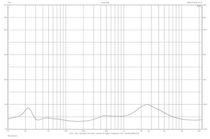

Deklarowana przez producenta czułość wynosi aż 90 dB, w naszych pomiarach "wyszło" 86 dB; impedancja znamionowa to 4 Ω (3-omowe minimum przy ok. 150 Hz) i taką właśnie, bez wykrętów, zapowiada Sonus, dodając jednak, że "impedancja w?zakresie niskich częstotliwości jest kontrolowana pod kątem optymalnych warunków współpracy ze wzmacniaczami" - czyli ma niewielką zmienność; co potwierdzają nasze pomiary. Mimo to dolna granica zakresu rekomendowanej mocy jest wysoka - 80 W.
