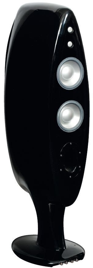

Wykonanie Owalna, opływowa obudowa z żywicy i włókna węglowego, napakowana wyśmienitymi głośnikami autorstwa Laurence’a Dickie. Konsekwentna realizacja dawnych i nowych koncepcji, ustawienie głośników niskotonowych i wylotów bas-refleks „znoszące” siły działające na obudowę, wszystkie przetworniki z membranami aluminiowymi, dopracowanymi pod kątem przesunięcia rezonansów poza zakresy pracy, doskonałe układy magnetyczne niskotonowych, długie tunele wytłumiające średnio- i wysokotonowego...

Tak K1 wyglądają z tyłu - i pewnie w jednym na sto przypadków zostają tak ustawione...

Cztery głośniki C125 zastosowano przede wszystkim w celu zwiększenia mocy, ustawiono je w sposób redukujący naprężenia, jednak ich "rozdzielenie" skłoniło też do przygotowania specjalnego sposobu filtrowania.
Wiąże się to z wysoką częstotliwością podziału z głośnikiem średniotonowym - gdyby do 900 Hz pracowały wszystkie cztery 18-ki, przesunięcia frazowe między nimi spowodowałyby "bałagan" i nierównomierności charakterystyki; dlatego do 900 Hz, w roli "nisko-dolnośredniotonowego" pracuje tylko jedna 18-ka, oczywiście ta ustawiona najbliżej średniotonowego, natomiast pozostałe trzy są filtrowane niżej i dlatego układ jest nazwany (i słusznie) trzyipółdrożnym.
Producent podaje, że "podział" występuje tutaj przy 100 Hz. Jednak z naszych pomiarów wynika, że aż do 150 Hz wszystkie charakterystyki są zbieżne z dokładnością do 1 dB, odstęp zwiększa się do ok. 3 dB przy ok. 250 Hz, a do 6 dB - dopiero przy ok. 700 Hz. Wszystkie cztery pracują we wspólnej komorze, co prawda wentylowanej do przodu i do tyłu, ale wciąż tworzącej jeden układ rezonansowy, dostrojony do 40 Hz.
Wiemy to z pomiaru wszystkich indywidualnych charakterystyk głośników i bas-refl eksu, charakterystyka impedancji trochę "maskuje" częstotliwość rezonansową bas-refl eksu, bowiem górny wierzchołek (przy 50 Hz) jest stłumiony (prawdopodobnie przez dodatkowy obwód korygujący w zwrotnicy), chociaż ślad minimum między wierzchołkami wciąż jest widoczny (przy 40 Hz).
Ważniejsza informacja jest taka, że wszystkie minima impedancji utrzymują się na poziomie ok. 5 Ω, mamy więc do czynienia z konstrukcją znamionowo 6-omową, co zresztą deklaruje producent, nie zmuszając do stosowania wzmacniaczy "wydajnych prądowo", chociaż umiarkowana czułość (mająca też związek właśnie z wysoką impedancją), wynosząca 86 dB (o trzy dB niżej niż w firmowej specyfikacji), a przy tym bardzo wysoka moc znamionowa (600 W), skłania jednak do przygotowania wzmacniacza o dużej mocy, aby K1 mogły rozwinąć skrzydła i ewentualnie nagłośnić nawet duże pomieszczenia.
Dodatkowa ciekawostka jest taka, że mniejszy B1, wyposażony w dwa (a nie cztery) przetworniki niskotonowe C125, ma niższą impedancję znamionową - 4 Ω, z 3-omowym minimum. Być może producent stosuje w obydwu konstrukcjach takie same typy, 8-omowe, i w B1 łączy je równolegle, a w K1 - szeregowo- równolegle, co jednak utrudniałoby niezależne filtrowanie tylko jednego z nich...
Charakterystyka jest dobrze zrównoważona, jedyna mała skaza to lokalne osłabienie przy ok. 6 kHz, a więc już powyżej "oficjalnej" częstotliwości podziału (między średniotonowym a wysokotonowym), które jest najmniejsze na osi +7°, największe (ale to wciąż "drobiazg") pod kątem -7°.
Charakterystykę z osi +7° można zmieścić w zakresie 40Hz - 20 kHz, w ścieżce +/-2 dB. Producent podaje dla takiej tolerancji, na osi głównej, pasmo od 38 Hz i dodatkowo częstotliwości spadków -6 dB: 33 Hz i 36 kHz. W naszych pomiarach, względem poziomu średniego, spadek -6 dB na dolnym zboczu pojawia się odrobinę wyżej, przy 35 Hz, co wcale nie rozczarowuje, zwłaszcza gdy weźmiemy pod uwagę dość wysoką częstotliwość rezonansową bas- -refleksu.
Górnej częstotliwości granicznej nie zweryfikujemy, gdyż nasz pomiar kończy się przy 20 kHz, ale warto zauważyć, że aż do tej częstotliwości nie widać nawet śladu rezonansu sztywnej kopułki; producent dodatkowo informuje, że częstotliwość "break-up" kopułki wysokotonowej D26 to bardzo wysokie 44 kHz, co byłoby rekordem dla kopułek aluminiowych, uzyskanym dzięki wcześniej wspomnianym zabiegom.
Takie rezultaty "usprawiedliwiają" fakt, że stosowany jest materiał już dość pospolity (aluminium), podczas gdy konkurencja napina się na bardziej zaawansowane, ale znacznie kosztowniejsze - np. beryl - z którym jednak wcale nie uzyskuje wyraźnie wyższej częstotliwości break-upu. Maskownica wprowadza tylko jedno niewielkie osłabienie - przy 16 kHz.
