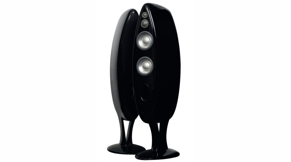

Wykonanie Owalna, opływowa obudowa z żywicy i włókna węglowego, napakowana wyśmienitymi głośnikami autorstwa Laurence’a Dickie. Konsekwentna realizacja dawnych i nowych koncepcji, ustawienie głośników niskotonowych i wylotów bas-refleks „znoszące” siły działające na obudowę, wszystkie przetworniki z membranami aluminiowymi, dopracowanymi pod kątem przesunięcia rezonansów poza zakresy pracy, doskonałe układy magnetyczne niskotonowych, długie tunele wytłumiające średnio- i wysokotonowego...

Jednym z podstawowych założeń wszystkich konstrukcji Vivid Audio jest usunięcie wszystkich ostrych krawędzi, od których mogą się odbijać fale - a więc przygotowanie "opływowych" obudów. Dołożenie maskownicy stoi z tym w ideowej sprzeczności (ze względu na jej ramkę, a nie materiał), ale jej brak byłby zniechęcający dla wielu klientów, a jeżeli jest starannie zaprojektowana, to wprowadza na charakterystyce tylko niewielkie zafalowania.

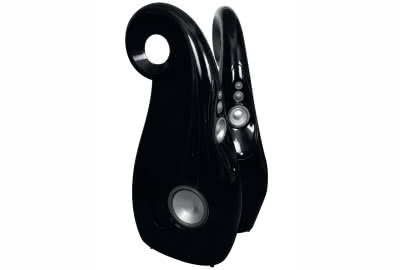

Jeżeliby na samym szczycie owej listy superkolumn wszech czasów ulokować Nautilusa - tego pierwszego, wielkiego ślimaka - to chyba mało kto by się sprzeciwił. Teraz już otwierają się nam oczy, albo jakieś szufladki w pamięci, i kojarzymy - przecież wszystkie Giye są wyraźnie spokrewnione z Nautilusem.
Ich ojcem jest Laurence Dickie, dawniej jeden z najważniejszych konstruktorów w B&W, a od kilkunastu lat współwłaściciel Vivid Audio. Jego ściśle określone poglądy, oparte na gruntownej wiedzy, determinują formę i treść produktów firmy. Chyba nie ma w niej długich dyskusji nad tym, co ludzie kupią, a czego nie; konstruktorzy naradzają się raczej nad tym, co da się zrobić, a czego nie, co zagra lepiej, a co nie.

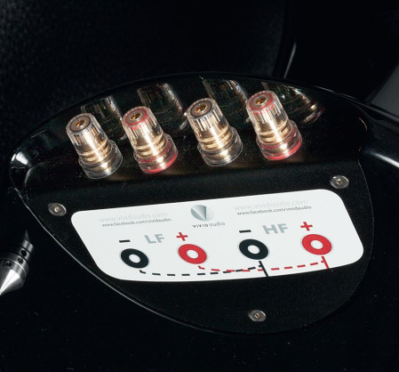

Terminal przyłączeniowy zainstalowano w podstawie - kable nie będą kłopotliwie piąć się do góry. Przy takiej formie, trudno być pewnym, czy jest to konstrukcja wolnostojąca, czy podstawkowa, ale na pewno nie jest "regałowa". Jest też bardzo ciężka (ponad 50 kg), na co w dużej mierze składają się cztery solidne głośniki niskotonowe.

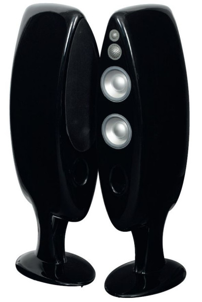

Tandem aluminiowych kopułek - dwucalowa średniotonowa D50 i jednocalowa wysokotonowa D26 - jest wspólną cechą prawie wszystkich kolumn Vivid Audio, a wywodzi się z czterodrożnych Nautilusów. Podobnie jak tam, mają one długie komory wytłumiające, a dzięki specjalnym zabiegom w obrębie samych membran (wyprofilowanie i wytłumienie), rezonanse "break-up" zostają przesunięte daleko powyżej wyznaczonych im zakresów pracy.
Kopułkowy głośnik średniotonowy
Po trzecie, co już wiemy, Dickie stosuje kopułkowy głośnik średniotonowy. Tego typu głośniki były wielką nadzieją konstruktorów w latach 80., jednak nie okazały się tak uniwersalnym rozwiązaniem, jak kopułkowe wysokotonowe, więc ostatecznie nie stały się popularne i dzisiaj są spotykane dość rzadko.
Ich pasmo przenoszenia jest węższe niż głośników stożkowych, konkretne rezultaty zależą oczywiście od konkretnych parametrów, ale w relatywnie wąskim zakresie pracy kopułki mogą zapewniać bardzo dobrą charakterystykę, a także wysoką wytrzymałość (dzięki dużej cewce).
Dickie zdaje sobie sprawę z tych zalet i ograniczeń. Stosuje tylko jeden typ kopułki - dwucalową D50 - która dzięki umiarkowanej średnicy utrzymuje dobre charakterystyki kierunkowe w zakresie "górnego środka", chociaż nie może pracować z niskimi częstotliwościami podziału.
Dlatego D50 w praktyce jest głośnikiem "górnośredniotonowym" i w takiej roli jest stosowany, zawsze w połączeniu z głośnikiem nisko-średniotonowym C125 lub "dolnego środka" C100, przy częstotliwościach podziału ok. 900 Hz i 4 kHz. Tylko w dwóch "najbiedniejszych", dwudrożnych konstrukcjach podserii V1 zrezygnował ze stosowania D50, ale można podejrzewać, że nie są to jego ulubione modele...
Dickie nie boi się układów wielodrożnych, bo ściśle wiążą się z koncepcją sztywnych membran i stosowania ich tylko w tym zakresie, w którym działają idealnie; forsowanie wysokiej częstotliwości podziału dla 18-cm nisko-średniotonowego (symbol C125 odnosi się do średnicy membrany) chyba nie daje mu wielkiej satysfakcji, a głośnik C50 to w jego konstrukcjach wyraźna sygnatura autorskiej, spójnej koncepcji (nazwałbym ją "wielodrożnym układem precyzyjnie filtrowanych sztywnych tłoków").
Tunele wytłumiające głośników średniotonowego i wysokotonowego sięgają aż do tylnej ścianki.

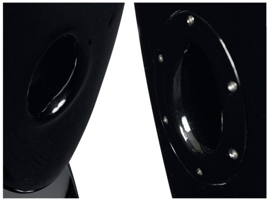

Co więcej ("po czwarte i pół"), taka sama zasada dotyczy ustawienia otworów bas-refleks, których praca też jest powodem powstawania sił - najpierw obudowa, tworząc układ rezonansowy, wywołuje ruch powietrza (i to z dużą prędkością) w tunelu, a potem ten ruch powietrza, podobnie jak w silniku odrzutowym, porusza obudową... Żeby więc obudowa "nie odlatywała", należy zastosować dwa silniki, a ich wektory skierować przeciwnie.
Same ciśnienia nie będą się znosiły; tak jak głośniki, tak i otwory "synchronicznie" powietrze "wypychają" i "wciągają", a ponieważ w zakresie niskich częstotliwości fale są bardzo długie, więc różnica odległości między głośnikami i otworami umieszczonymi z przodu i z tyłu nie wprowadza przesunięcia fazy - niskie częstotliwości są promieniowanie wszechkierunkowo.
Tunele bas-refleks są mocno wyprofilowane - będą musiały przenosić dużą objętość powietrza, pochodzącą aż z czterech 18-cm głośników, więc aby uniknąć turbulencji, przy niskiej częstotliwości rezonansowej i jednocześnie umiarkowanej objętości obudowy (co nie pozwala na zastosowanie bardzo dużego przekroju tunelu), konieczna była szczególna staranność w wykonaniu tego elementu.
Z jednej komory wyprowadzono dwa tunele - do przodu i do tyłu - dokładnie naprzeciwko siebie. Takie ustawienie nie ma celu specjalnego ukierunkowania ich promieniowania (bas i tak rozchodzi się wszechkierunkowo), ani jego dostrojenia (i tak stroi się do jednej częstotliwości rezonansowej, określonej przez objętość, łączną powierzchnię i długość tuneli), ale służy przeciwnemu skierowaniu wektorów reakcji, jakie – zgodnie z?trzecią zasadą dynamiki – wywołuje w?obudowie ruch powietrza w tunelach. Tunel z przodu elegancko łączy się z obudową; tunel z tyłu jest może mniej dyskretnie, ale solidnie przykręcony.

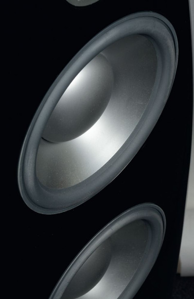

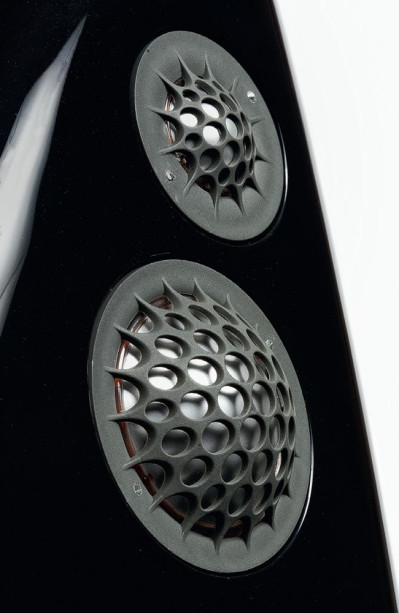

Głośnik niskotonowy C125 jest majstersztykiem - jego układ napędowy działa wedle zasady krótkiej cewki (nawiniętej tutaj płaskim drutem) w długiej szczelinie, co dla uzyskania przyzwoitej efektywności wymaga przygotowania bardzo silnego magnesu, ale zapewnia bardzo niskie zniekształcenia.
Kosz jest oczywiście odlewany z metali lekkich i dopracowany aerodynamicznie (dwanaście cienkich żeber). Głośniki średniotonowy i wysokotonowy też są mocowane z tyłu, "odsprzęgnięte" mechanicznie od obudowy; do tylnej ścianki obudowy sięgają zresztą ich długie "fajki" - długie, zwężające się komory, wytłumiające fale od tylnych stron membran, doskonale znane z koncepcji Nautilusa i stosowane we wszystkich konstrukcjach Vivid Audio.

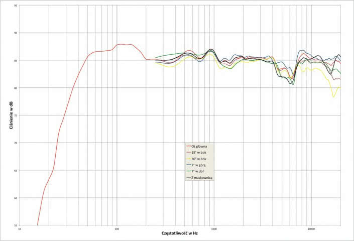

Laboratorium Vivid Audio OVAL K1
Cztery głośniki C125 zastosowano przede wszystkim w celu zwiększenia mocy, ustawiono je w sposób redukujący naprężenia, jednak ich "rozdzielenie" skłoniło też do przygotowania specjalnego sposobu filtrowania.
Wiąże się to z wysoką częstotliwością podziału z głośnikiem średniotonowym - gdyby do 900 Hz pracowały wszystkie cztery 18-ki, przesunięcia frazowe między nimi spowodowałyby "bałagan" i nierównomierności charakterystyki; dlatego do 900 Hz, w roli "nisko-dolnośredniotonowego" pracuje tylko jedna 18-ka, oczywiście ta ustawiona najbliżej średniotonowego, natomiast pozostałe trzy są filtrowane niżej i dlatego układ jest nazwany (i słusznie) trzyipółdrożnym.

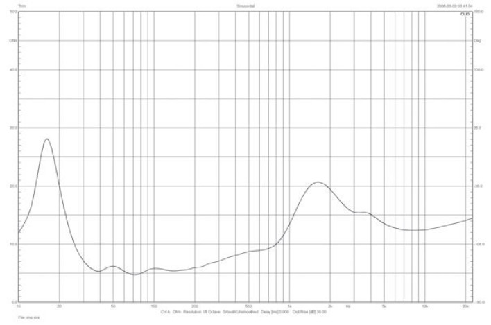

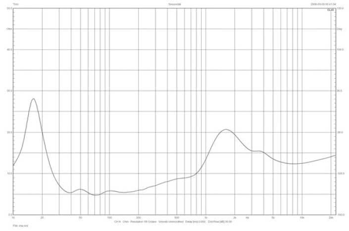

Producent podaje, że "podział" występuje tutaj przy 100 Hz. Jednak z naszych pomiarów wynika, że aż do 150 Hz wszystkie charakterystyki są zbieżne z dokładnością do 1 dB, odstęp zwiększa się do ok. 3 dB przy ok. 250 Hz, a do 6 dB - dopiero przy ok. 700 Hz. Wszystkie cztery pracują we wspólnej komorze, co prawda wentylowanej do przodu i do tyłu, ale wciąż tworzącej jeden układ rezonansowy, dostrojony do 40 Hz.
Wiemy to z pomiaru wszystkich indywidualnych charakterystyk głośników i bas-refl eksu, charakterystyka impedancji trochę "maskuje" częstotliwość rezonansową bas-refl eksu, bowiem górny wierzchołek (przy 50 Hz) jest stłumiony (prawdopodobnie przez dodatkowy obwód korygujący w zwrotnicy), chociaż ślad minimum między wierzchołkami wciąż jest widoczny (przy 40 Hz).
Ważniejsza informacja jest taka, że wszystkie minima impedancji utrzymują się na poziomie ok. 5 Ω, mamy więc do czynienia z konstrukcją znamionowo 6-omową, co zresztą deklaruje producent, nie zmuszając do stosowania wzmacniaczy "wydajnych prądowo", chociaż umiarkowana czułość (mająca też związek właśnie z wysoką impedancją), wynosząca 86 dB (o trzy dB niżej niż w firmowej specyfikacji), a przy tym bardzo wysoka moc znamionowa (600 W), skłania jednak do przygotowania wzmacniacza o dużej mocy, aby K1 mogły rozwinąć skrzydła i ewentualnie nagłośnić nawet duże pomieszczenia.
Dodatkowa ciekawostka jest taka, że mniejszy B1, wyposażony w dwa (a nie cztery) przetworniki niskotonowe C125, ma niższą impedancję znamionową - 4 Ω, z 3-omowym minimum. Być może producent stosuje w obydwu konstrukcjach takie same typy, 8-omowe, i w B1 łączy je równolegle, a w K1 - szeregowo- równolegle, co jednak utrudniałoby niezależne filtrowanie tylko jednego z nich...
Charakterystyka jest dobrze zrównoważona, jedyna mała skaza to lokalne osłabienie przy ok. 6 kHz, a więc już powyżej "oficjalnej" częstotliwości podziału (między średniotonowym a wysokotonowym), które jest najmniejsze na osi +7°, największe (ale to wciąż "drobiazg") pod kątem -7°.
Charakterystykę z osi +7° można zmieścić w zakresie 40Hz - 20 kHz, w ścieżce +/-2 dB. Producent podaje dla takiej tolerancji, na osi głównej, pasmo od 38 Hz i dodatkowo częstotliwości spadków -6 dB: 33 Hz i 36 kHz. W naszych pomiarach, względem poziomu średniego, spadek -6 dB na dolnym zboczu pojawia się odrobinę wyżej, przy 35 Hz, co wcale nie rozczarowuje, zwłaszcza gdy weźmiemy pod uwagę dość wysoką częstotliwość rezonansową bas- -refleksu.
Górnej częstotliwości granicznej nie zweryfikujemy, gdyż nasz pomiar kończy się przy 20 kHz, ale warto zauważyć, że aż do tej częstotliwości nie widać nawet śladu rezonansu sztywnej kopułki; producent dodatkowo informuje, że częstotliwość "break-up" kopułki wysokotonowej D26 to bardzo wysokie 44 kHz, co byłoby rekordem dla kopułek aluminiowych, uzyskanym dzięki wcześniej wspomnianym zabiegom.
Takie rezultaty "usprawiedliwiają" fakt, że stosowany jest materiał już dość pospolity (aluminium), podczas gdy konkurencja napina się na bardziej zaawansowane, ale znacznie kosztowniejsze - np. beryl - z którym jednak wcale nie uzyskuje wyraźnie wyższej częstotliwości break-upu. Maskownica wprowadza tylko jedno niewielkie osłabienie - przy 16 kHz.
