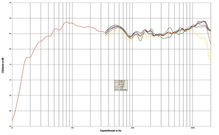

M Charakterystyka utrzymana w ścieżce +/-2 dB w pasmie od 35 Hz; spadek -6 dB przy 25Hz! Bardzo dobra stabilność w standardowo badanym zakresie kątów. Umiarkowana czułość 87 dB, ale przy dość łatwej impedancji (znamionowo 6 Ω).

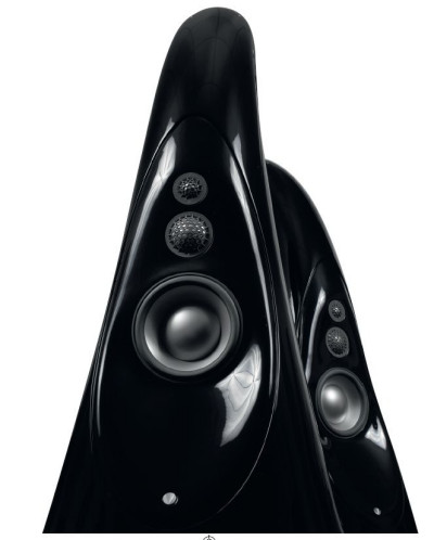

Po pierwsze, Vivid Audio G1 Spirit wyglądają kosmicznie; po drugie, kosztują adekwatnie – cena nie powinna nikogo "obytego" zaskoczyć, nie jest ani "okazyjna", ani absurdalnie wysoka. Ostatecznie Vivid Audio wcale nie licytuje najwyżej, pojawia się coraz więcej konstrukcji jeszcze droższych, chociaż często wcale na to nie wyglądają.

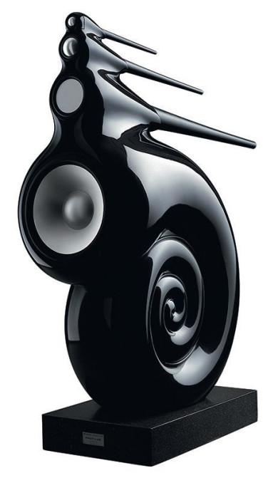

Oryginalny Nautilus firmy B&W został zaprojektowany już prawie 30 lat temu, jego głównym autorem był Laurence Dickie; współczesne konstrukcje Vivid Audio, zwłaszcza serii Giya, wyraźnie nawiązują do "protoplasty", dzieląc z nim wiele ważnych założeń. Opływowa obudowa z liniami transmisyjnymi, układ czterodrożny, głośniki z aluminiowymi membranami...

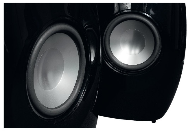

Głośniki niskotonowe są ustawione w jednym kierunku i z przeciwnymi zwrotami, dodatkowo zostały sztywno połączone – siły wytwarzane przez ruchy membran i przenoszone na ich kosze znoszą się i dalej już nie przenoszą się na obudowę. Czym innym jest ciśnienie akustyczne, które powstaje zarówno na zewnątrz, jak i w obudowie – głośniki są podłączone w fazie.

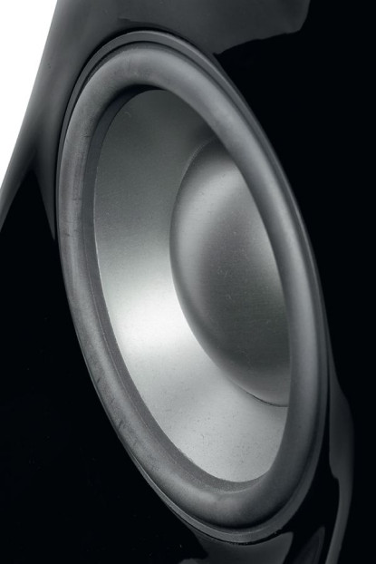

Drugi obowiązkowy punkt programu to stosowanie sztywnych membran w całym zakresie częstotliwości. Nie jest to cecha niespotykana u innych producentów i konstruktorów, ale ponownie egzekwowana przez Dickiego bezwzględnie. Żadnych tekstylnych kopułek, polipropylenów ani nawet membran plecionych. Nie ma też sandwiczy, które potrafią łączyć sztywność z wysokim tłumieniem wewnętrznym.
Vivid Audio to domena membran aluminiowych – dzisiaj techniki już tradycyjnej, ale konsekwentnie doskonalonej. I znowu – membrany aluminiowe pojawiły się w całym pasmie po raz pierwszy (i ostatni...) w Bowersach właśnie w Nautilusie.
Wciąż są to membrany o mocno zaznaczonych "break-upach", stąd konieczność zdecydowanego filtrowania i wyraźniejsze korzyści płynące z tworzenia układów wielodrożnych; ograniczanie zakresu przetwarzanego przez poszczególne typy przetworników pozwala odsuwać częstotliwości podziału na "bezpieczną odległość" od rezonansów na charakterystykach.

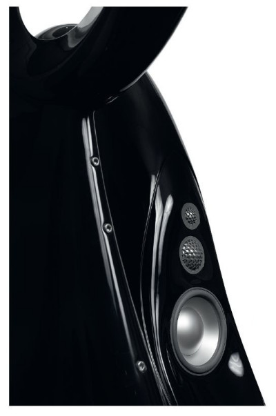

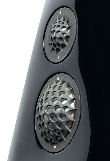

Kopułki średniotonowa i wysokotonowa są skutecznie chronione małymi "durszlakami", które w ogóle nie psują charakterystyki, chociaż na pewno mają wpływ na promieniowanie; może wręcz korzystny?

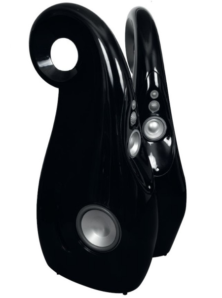

Z tego też wynika kolejna właściwość Vividów – rozbudowane układy głośnikowe. Giya to nazwa najlepszej serii Vivid Audio, poszczególne modele noszą oznaczenia – od najmniejszego do największego – G4, G3, G2 i G1 Spirit, który zastąpił G1. Wszystkie Giya mają analogiczne konfiguracje głośnikowe i formę obudowy.
To układy czterodrożne, z parą niskotonowych umieszczonych na bokach i trzema przetwornikami – nisko-średniotonowym, średniotonowym i wysokotonowym na froncie. Od najmniejszych G4 do największych G1 Spirit rośnie obudowa i średnice przetworników – albo niskotonowych, albo nisko-średniotonowych.
W kolumnach Vivid Audio G1 Spirit osiągają one odpowiednio 30 i 18 cm (producent brytyjskim zwyczajem podaje średnice membran, również w symbolach przetworników – 125 i 225). W G2 niskotonowe mają 25 cm, w G3 – 20 cm (nisko-średniotonowy w obydwu wciąż 18 cm), w najmniejszych G4 niskotonowe mają 18 cm, a średniotonowy – 15 cm.

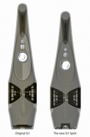

W Vivid Audio G1 Spirit przetworniki nie mają większych średnic niż w poprzednich G1, chociaż stwierdzenie, że nie są większe, byłoby nieścisłe...Przetworniki niskotonowe mają silniejsze układy magnetyczne, cewki o większej średnicy (100 mm vs 75 mm) i dłuższe, przez co wzrosła wytrzymałość termiczna, co podwaja moc każdego z nich, a całej konstrukcji – z 800 W (G1) do 1600 W (G1 Spirit).
Vivid Audio G1 Spirit mają obudowę nieco niższą niż G1, ale szerszą w dolnej części - są bardziej "brzuchate". Zostało to wymuszone właśnie większymi układami magnetycznymi przetworników niskotonowych (ustawionych naprzeciwko siebie). Ich masa to niespełna 70 kg, nie są więc bardzo ciężkie (na jakie wyglądają).

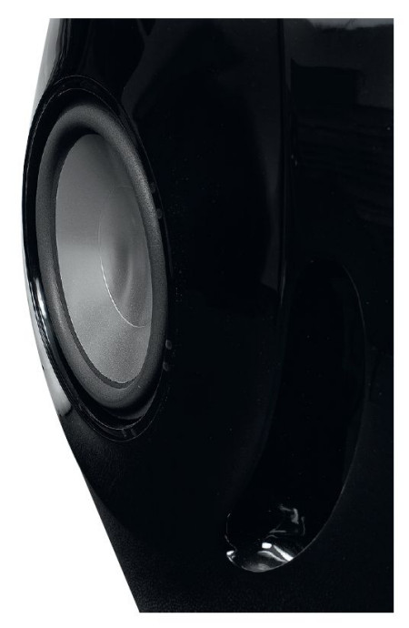

Głośnik nisko-średniotonowy, pracujący od 220 Hz, też musi mieć dużą wytrzymałość – jego cewka ma średnicę 75 mm
Głośnik nisko-średniotonowy, pracujący od 220 Hz, też musi mieć dużą wytrzymałość – jego cewka ma średnicę 75 mm.
Nie należy tego mylić ze znoszeniem się ciśnienia akustycznego – obydwa głośniki pracują w zgodnej fazie, synchronicznie sprężając i rozprężając powietrze (zarówno dla obserwatora wewnątrz, jak i na zewnątrz), czyli tak, jakby były zamontowane na jednej (np. przedniej) ściance.
Taka zgodność jest pochodną dużej długości fal niskich częstotliwości (dłuższych od ich źródła), co powoduje "opływanie" przez nie obudowy i rozchodzenie się dookólne. W tym nie ma już żadnej wynalazczości Dickiego, gdyż jest to sposób działania wielu kolumn i subwooferów z przetwornikami umieszczonymi w różnych miejscach.
Sekcja niskotonowa pracuje do około 220 Hz, tam przekazuje przetwarzanie 18-cm nisko-średniotonowemu, który z kolei obsługuje dokładnie dwie oktawy – do 880 Hz. Kolejne dwie (do 3,5 kHz) to zadanie dla 50-mm kopułki, a wysokie tony – dla 26-mm kopułki.
Podane częstotliwości podziału to oczywiście częstotliwości, przy których przecinają się charakterystyki poszczególnych sekcji, z nachyleniem związanym z rodzajem filtrów; tutaj to filtry wyższych rzędów. Wybór częstotliwości podziału wydaje się racjonalny w kontekście średnic przetworników.
Trochę zastanawiające jest, że nisko-średniotonowy i średniotonowy przetwarzają dokładnie po dwie oktawy, jakby było to jakimś nadrzędnym założeniem, a nie wynikiem swobodnego wyboru opcji najlepszej dla brzmienia na drodze prób... A o takie amatorskie podejście Dickiego trudno podejrzewać, chyba że są ku niemu jakieś nieznane, a bardzo zawansowane przesłanki. To jednak raczej zbieg okoliczności.
Czytaj również: Na jakiej zasadzie działają kolumny z głośnikami niskotonowymi na bocznej ściance, jakie są zalety i wady takiego ustawienia?

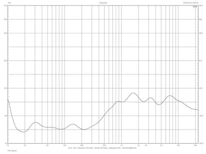

 Para 30-cm głośników niskotonowych G1 Spirit może przyjąć około 1,5 kW. Para G1 Spirit – 3 kW.
Tak czy inaczej, głośnik nisko-średniotonowy, przejmując pracę przy 220 Hz, nie będzie już musiał pracować z bardzo dużymi amplitudami (jak głośniki niskotonowe), ale też będzie przyjmował dużą porcję mocy elektrycznej, z której zdecydowana większość zamieni się w ciepło. Jego cewka musi być na to przygotowana, więc ma średnicę 75 mm (w G1 "tylko" 50-mm, ale tamże współpracuje z proporcjonalnie "słabszymi" głośnikami niskotonowymi).
Wydaje się, że 18-ka z aluminiową membraną i tak dużą cewką nie jest w stanie zapewnić dobrego przetwarzania całego zakresu średnich częstotliwości, co w pełni uzasadnia wprowadzenie do układu kopułki średniotonowej.
Co prawda producent chwali się, że w nowej wersji, mimo powiększenia cewki, a dzięki zastosowaniu tłumiącego karbonowego pierścienia (na obwodzie membrany), udało się przesunąć break-up z 4,3 kHz do ponad 10 kHz, co sugeruje możliwość "szerszego" zastosowania tego przetwornika, ale ostatecznie 50-mm kopułka z pewnością lepiej odtworzy zakres pierwszych kilku kiloherców, również pod względem charakterystyk kierunkowych. Obecność 26-mm kopułki wysokotonowej to już oczywistość i formalność.
Obydwie kopułki mają kształt nieco inny niż wycinek kuli, bowiem wyprowadzony z krzywej łańcuchowej, co jest jednym ze sposobów przesunięcia wyżej częstotliwości break-up.

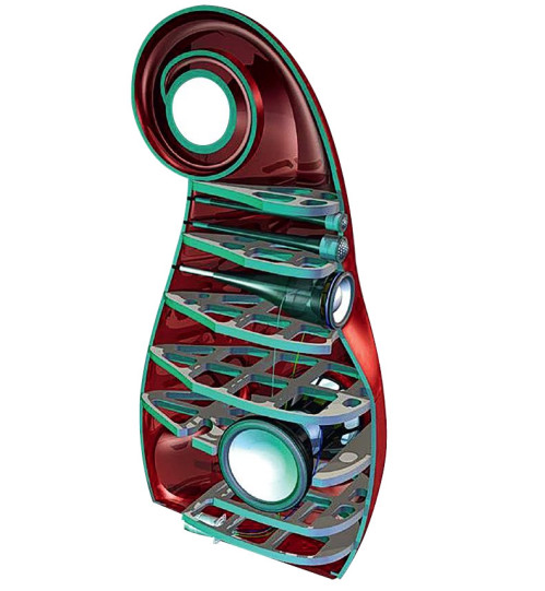

Na tym przekroju widać dobrze komory/tunele/linie transmisyjne przetworników nisko-średniotonowego, średniotonowego i wysokotonowego. Panel, do którego mocowane są te przetworniki, nie jest integralną częścią kompozytowej skorupy, lecz elementem dodanym. Prawie cała objętość obudowy jest wykorzystywana przez przetworniki niskotonowe, górna część komory ma formę ślimaka (tłumiącego rezonanse), na dole widać wygięty tunel bas-refl eksu (drugi głośnik niskotonowy i drugi bas-refl eks znajdują się naprzeciwko). Skorupa ma relatywnie cienkie ścianki (w porównaniu z konwencjonalnymi obudowami z MDF-u), jest wykonana z kompozytu balsy i włókna szklanego, ale wewnątrz została wzmocniona siedmioma wieńcami. Przypomnijmy, że Dickie jest też autorem obudowy Matrix.
Na tym przekroju widać dobrze komory/tunele/linie transmisyjne przetworników nisko-średniotonowego, średniotonowego i wysokotonowego. Panel, do którego mocowane są te przetworniki, nie jest integralną częścią kompozytowej skorupy, lecz elementem dodanym. Prawie cała objętość obudowy jest wykorzystywana przez przetworniki niskotonowe, górna część komory ma formę ślimaka (tłumiącego rezonanse), na dole widać wygięty tunel bas-refleksu (drugi głośnik niskotonowy i drugi bas-refleks znajdują się naprzeciwko). Skorupa ma relatywnie cienkie ścianki (w porównaniu z konwencjonalnymi obudowami z MDF-u), jest wykonana z kompozytu balsy i włókna szklanego, ale wewnątrz została wzmocniona siedmioma wieńcami. Przypomnijmy, że Dickie jest też autorem obudowy Matrix.

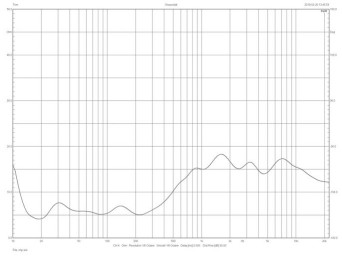

Dla kopułki średniotonowej (50-mm) pojawia się on przy 20 kHz (jak w przypadku standardowych, aluminiowych kopułek 25-mm), a dla wysokotonowej (26-mm) – aż przy 44 kHz (jak dla berylowych!).
Widać więc, że konstruktor dba o odsunięcie tych efektów od częstotliwości podziału, albo od granicy pasma akustycznego (w przypadku wysokotonowego), nawet przy stromym filtrowaniu, co w sumie ma zapewnić brzmienie wolne od metalicznych naleciałości, pochodzących właśnie od rezonansów – ich wpływ, związany z przesunięciami fazy i widoczny też na charakterystykach wodospadowych, sięga znacznie niżej.

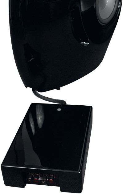

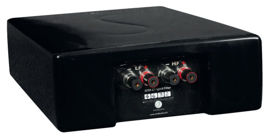

Zwrotnica została wyprowadzona na zewnątrz, chociaż jest to konwencjonalny układ fi ltrów pasywnych. Nie jest to rozwiązanie najwygodniejsze dla użytkownika, trzeba znaleźć dodatkowe miejsce bezpośrednio przy kolumnie (krótkie połączenie specjalnym, wielożyłowym kablem).
To efekt zamierzony lub co najmniej łatwy do przewidzenia, wpływający na odtworzenie przestrzeni (swobodniejsze ale mniej precyzyjne), a także na charakterystykę tonalną (rozjaśnienie), dlatego "wyjściowa" charakterystyka kolumn o swobodnym rozpraszaniu jest czasami lekko obniżona w zakresie wysokich częstotliwości.
Takie podejście do tematu Laurence Dickie zaprezentował już w Nautilusach – tam minimalizacja powierzchni czołowej obudowy była nawet jeszcze dalej posunięta.

Zaciski wejściowe w schemacie stosowanym w większości kolumn pozwalają na bi-wiring lub bi-amping.

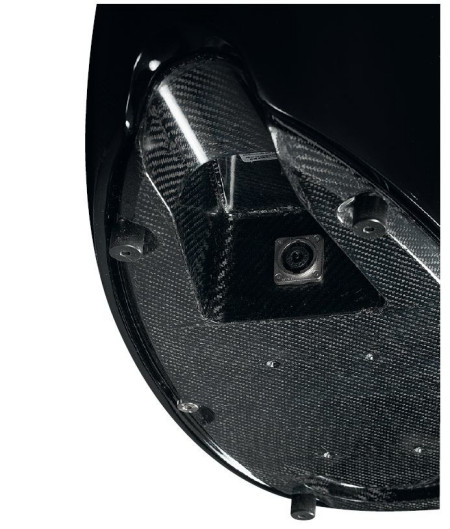

W tym gniazdku znajdują się indywidualne styki dla wszystkich czterech sekcji, ale trzeba użyć firmowego połączenia
W tym gniazdku znajdują się indywidualne styki dla wszystkich czterech sekcji, ale trzeba użyć firmowego połączenia.

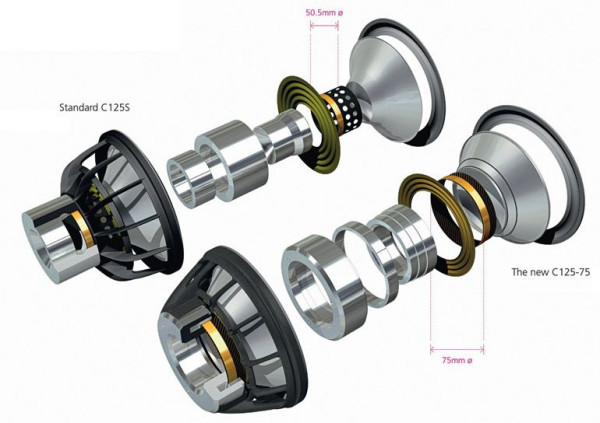

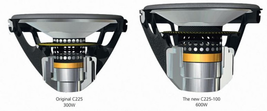

 Nowy głośnik nisko-średniotonowy też ma większą cewkę (75 mm vs 50 mm), ale karkas wyraźnie krótszy, prawdopodobnie w celu zachowania optymalnego balansu masy między samą membraną a cewką (od tego zależy zasięg charakterystyki w kierunku średnich częstotliwości, nawet przy określonej całkowitej masie drgającej). Na skutek tej zmiany cały głośnik ma mniejszą głębokość, mimo że układ magnetyczny i tutaj jest mocniejszy.

Dzięki temu, że zwrotnica pasywna jest wyprowadzona na zewnątrz, można ją odłączyć i specjalnym wielożyłowym kablem podawać sygnały do poszczególnych przetworników "skądkolwiek", a więc i prosto z końcówek mocy (sterowanych przez zwrotnicę aktywną), czego jednak sam Vivid na razie nie proponuje.

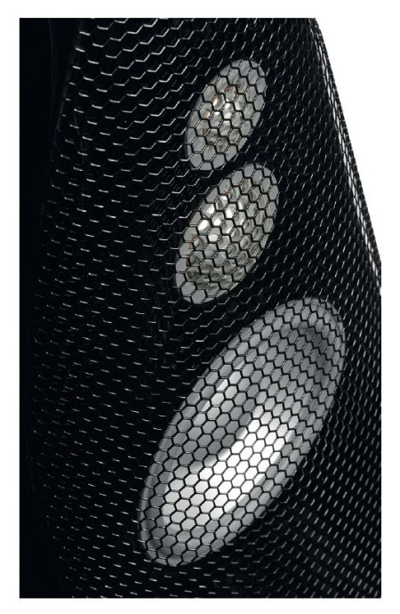

W nowych wersjach wszystkich modeli serii Giya kopułki średniotonowa i wysokotonowa mają charakterystyczne ażurowe osłony, które wydają się mieć większy wpływ na promieniowanie, niż wcześniejsza dwa cienkie, przecinające się pręciki. Prawdopodobnie okazały się one za mało skuteczne w pełnieniu podstawowej – ochronnej – funkcji.
Osłony te nie są zdejmowane, więc nie możemy porównać charakterystyk z nimi i bez nich, jednak wyniki pomiarów nie wskazują na żadne poważne problemy, może nawet w czymś akustycznie pomogły?
Wszystkie trzy przetworniki umieszczone na froncie są też osłaniane już zdejmowanym, metalowym grillem, który z pewnością nie ma wpływu na charakterystykę. Dowolna Giya może być wykonana w dowolnym kolorze... ale dwie wersje są przedstawione jako standardowe (inne są droższe) – czarny fortepianowy (w teście) i biały perłowy.

W takim kontekście zetknięcie z Nautilusami i ich brzmieniem było... zderzeniem. Niespodzianką niejednoznacznie miłą i trudną do zlekceważenia. Mamy prawo grymasić i wytykać niedociągnięcia, obiektywne czy subiektywne, zwłaszcza w stosunku do tak drogich kolumn, ale jeżeli nie podoba nam się sprzęt, który cieszy się powszechnym uznaniem, to może warto zastanowić się i nad sobą...
Oczywiście nie trzeba się do niczego zmuszać, gdy szukamy sprzętu tylko dla siebie, ale dla recenzenta to pewne wyzwanie. Potem słuchałem Nautilusów jeszcze kilka razy i nigdy już nie zagrały tak mocno, tak bezwzględnie...

G1 Spirit (z prawej) są o 10 cm niższe, ale szersze. Taką zmianę wymusiła większa głębokość głośników niskotonowych, obowiązkowo ustawionych na jednej osi. Spowodowało to też obniżenie wysokości, na jakiej znajduje się sekcja średnio-wysokotonowa, ale obecnie jest ona nawet korzystniejsza (dla normalnie siedzącego słuchacza
G1 Spirit (z prawej) są o 10 cm niższe, ale szersze. Taką zmianę wymusiła większa głębokość głośników niskotonowych, obowiązkowo ustawionych na jednej osi. Spowodowało to też obniżenie wysokości, na jakiej znajduje się sekcja średnio-wysokotonowa, ale obecnie jest ona nawet korzystniejsza (dla normalnie siedzącego słuchacza).

Producent deklaruje przetwarzanie pasma 29Hz – 33kHz z tolerancją +/-2 dB. Zmierzona charakterystyka zmieści się w takiej wąskiej ścieżce od ok. 40 Hz, ale przetwarzanie niskich częstotliwości jest wciąż wyśmienite, skoro spadek -6 dB względem poziomu średniego notujemy przy ok. 25 Hz!
Charakterystyka opada łagodnie aż do ok. 18 Hz (tam spadek 10 dB), więc w warunkach pomieszczenia usłyszymy w pełnej krasie tak niskie częstotliwości, "średni" bas nie będzie uwypuklony, a odpowiedź impulsowa podobna jak z obudowy zamkniętej – bardzo dobra.
Na ten rezultat składają się wyśmienite parametry głośników niskotonowych, optymalna objętość obudowy i niskie strojenie bas-refl eksu (do 16 Hz). Sekcja niskotonowa z nisko-średniotonową jest zgrana idealnie, z podziałem przy ok. 210 Hz, przesunięcia fazowe uwzględniają fakt odsunięcia głośników niskotonowych na większą odległość (składając pomiary w polu bliskim tak ładna charakterystyka wypadkowa powstała po dodaniu opóźnienia 1 ms dla sekcji niskotonowej).
W ścieżce +/-3 dB mieści się charakterystyka już od 30 Hz, i – co nie mniej fascynujące – do 17 kHz na wszystkich mierzonych osiach, zarówno w płaszczyźnie poziomej (15O, 30O), jak i pionowej (+/-7°), a przecież nie jest to układ koncentryczny.
Dzięki bliskości centrów akustycznych przetworników kopułkowych (średniotonowego i wysokotonowego) przesunięcia fazy w zakresie częstotliwości podziału między nimi, powstające poza osią główną (na której zgodność fazowa powinna być teoretycznie idealna), są niewielkie i ograniczone do wąskiego zakresu – ich niewielkie efekty na charakterystykach widać przy 4 kHz w postaci małej górki pod kątem -7° (a więc na tej osi korelacja fazowa jest najlepsza, chociaż charakterystyka odrobinę gorsza) i równie symbolicznego osłabienia pod kątem +7°, o czym wspominamy tylko dlatego, żeby o czymkolwiek napisać...
Wyraźniejszy jest garb przy 500 Hz, leżący w zakresie pracy samego głośnika nisko-średniotonowego. Charakterystyka lekko wznosi się w kierunku najwyższych częstotliwości, ale powyżej 17 kHz zaczyna się kilkudecybelowy spadek, w częsty sposób (dla kopułek metalowych) poprzedzający rezonans break-up (którego w naszym pomiarze już nie widzimy, bo znajduje się on powyżej 20 kHz, a czy rzeczywiście aż przy 44 kHz, nie potwierdzimy i nie zaprzeczymy).
Czułość wynosi 87 dB – jest o 5 dB niższa od deklarowanej (92 dB). Nie są to kolumny optymalne dla wzmacniacza lampowego, chociaż nie można takiego połączenia zdecydowanie wykluczyć. Impedancja znamionowa wynosi 6 Ω, dostatecznie strawna dla lampy. Charakterystyka impedancji jest bardzo specyficzna, bogato pofalowana, ale bez gwałtownych zmian i towarzyszących im dużych kątów fazowych, które mogłyby sprawiać kłopot niektórym wzmacniaczom.
Takie urozmaicenie jest skutkiem działania bardzo rozbudowanych fi ltrów, nie tylko dzielących pasmo na cztery "drogi", ale też korygujących charakterystyki poszczególnych sekcji. Minima przy 85 Hz i 210 Hz mają wartość 5 Ω, one właśnie upoważniają do określenia 6-omowej impedancji znamionowej.
Przy 20 Hz pojawia się najniższa wartość w całym mierzonym zakresie – 4 Ω. Można na to przymknąć oko, tam muzyka zapuszcza się rzadko i nie wyciąga ze wzmacniacza dużo mocy. Ciekawe jednak, że producent zapowiada minimalną wartość dla całego pasma 3 Ω przy 20 kHz, a tam mamy aż 12 Ω.
