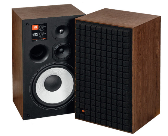

Wykonanie Nowa wersja jednej z najsłynniejszej konstrukcji JBL-a. Klimat z lat 70. i 80., z wykorzystaniem możliwości współczesnej techniki. Vintage w najlepszym wydaniu – ze smakiem, solidnie i starannie. Membrany celulozowe i tytanowa kopułka. 30-cm, najwyższej jakości głośnik niskotonowy, bardziej prozaiczny 12-cm średniotonowy, 25-mm wysokotonowy. Starannie przygotowana zwrotnica. Dopieszczony bas-refleks. Stylowa maskownica w trzech wersjach kolorystycznych. Regulacje poziomu średnich i wysokich. Trochę zastanawia niespełnienie warunku „lustrzanego odbicia” dla egzemplarzy jednej pary, ale to chyba też nawiązanie do tradycji.
Laboratorium Charakterystyka zrównoważona (+/-2,5 dB), stabilna w badanym zakresie kątów, szeroki zakres działania regulacji, lekko tłumiący wpływ maskownicy. Dobre rozciągnięcie niskich częstotliwości (-6 dB przy 38 Hz). Wysoka czułość 89 dB przy 4-omowej impedancji znamionowej.
Brzmienie Pełnokrwiste, spójne, bezpośrednie, tonalnie zrównoważone, bez wyraźnych podbarwień. Fantastyczny bas – mięcho, kop, kontury, dynamika. Potężna dawka energii, ale bez przesady z własnym "klimatem". Poważny rywal dla najlepszych kolumn w tej klasie cenowej.

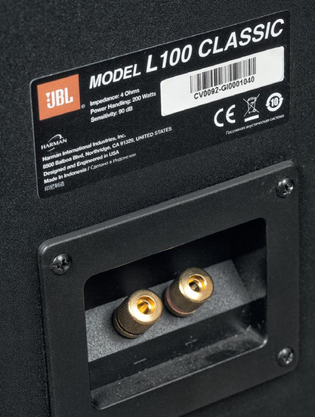

JBL nie rozpieszcza audiofilów ani gniazdami podwójnymi, ani luksusowymi - dość proste, ale dostatecznie solidne terminale stosuje w modelach tańszych i droższych.

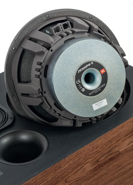

Piękny okaz! Potężny układ magnetyczny "zabezpiecza" wiele spraw – ułatwia przygotowanie do pracy z dużymi amplitudami przy wysokiej efektywności, a przede wszystkim pozwala uzyskać dobrą odpowiedź z systemu bas-refleks (niska dobroć Qts).

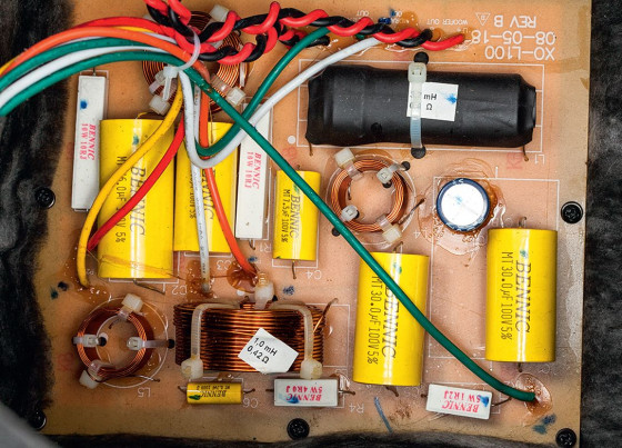

Zwrotnica L100 Classic jest bardziej skomplikowana niż w 4307 i oparta na elementach wysokiej klasy. Widać wyłącznie kondensatory polipropylenowe i niemal wyłącznie cewki powietrzne (tylko największa, dla niskotonowego, jest rdzeniowa). L100 Classic to projekt ciekawy, ale poważny i "odpowiedzialny". Przy nim 4307 to jakieś żarty...
To nie są kolumny dla audiofila, ale dla konsumenta muzyki - za to każdej muzyki.
W ich przypadku klimat vintage dotyczy przede wszystkim wyglądu, a nie brzmienia. Mają swoją specyfikę, ale niewymagającą całkowitej zmiany priorytetów i kryteriów oceny. Umiarkowane, ale i staranne wyprofilowanie własnego charakteru daje JBL L100 Classic atut kolumn grających jednocześnie odważnie i bezpiecznie.
Patrząc już z dystansu na wszystkie poznane przez nas "monitorowe" propozycje JBL-a, trzeba jednak stwierdzić, że najbezpieczniej... będzie w każdym przypadku samemu ich posłuchać, ponieważ każdy model gra wyraźnie inaczej, nie były one strojone wedle jakiegokolwiek szablonu, a jeżeli była jakaś nadrzędna koncepcja, to dyktowała ona konstruktorom właśnie działania wielokierunkowe; przygotowanie brzmień bardzo różnych, tworzących niespotykany gdzie indziej wybór. 4306 są fajne, 4307 są dziwne, L100 Classic są super. Wszystkie są wyjątkowe.

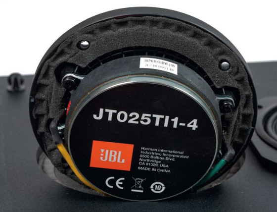

Tytanowe kopułki zostały przez wielu producentów odsunięte na bok, ale JBL potrafi wydobyć z nich co najmniej satysfakcjonujące brzmienie. Na pewno jest to przetwornik znacznie lepszy niż w 4307.

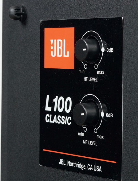

CZY TO WSTYD TROCHĘ POKRĘCIĆ?
Wszystkie testowane modele JBL-a są wyposażone w regulatory – podobnie jak zdecydowana większość dawnych konstrukcji, do których nawiązują również innymi cechami. JBL, będąc autorytetem dla profesjonalistów, nie ma skrupułów, aby nawet w swoich najlepszych konstrukcjach instalować takie "gadżety" – od dawna nielubiane przez audiofilów i rzadko stosowane przez innych producentów.

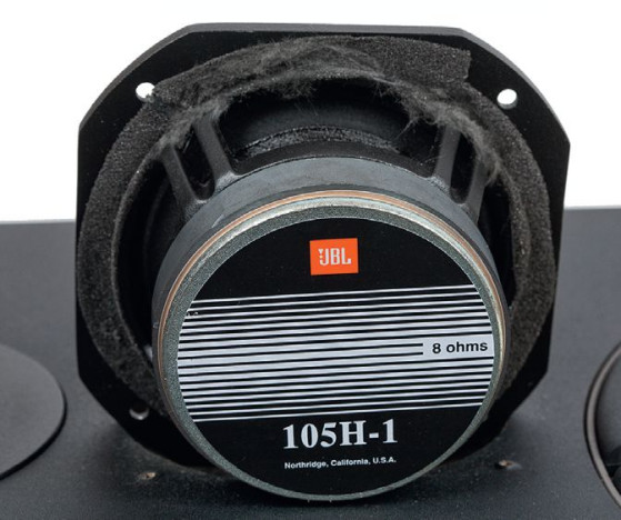

Średniotonowy wygląda już skromniej, ale to też "pewniak"; w L100 Classic przetwarza szeroki zakres 450 Hz – 3,5 kHz.
W produktach vintage można to usprawiedliwić wiernością względem oryginału, pełnieniem roli "dekoracji", ale czy rozwiązanie takie ma głębszy sens, czy daje użytkownikowi możliwości, które warto wykorzystać? Nie bójmy się trochę pokręcić, skoro regulatory są już na miejscu.
Jeden z argumentów przeciwko nim to wydłużenie ścieżki sygnału o dodatkowe elementy, styki i punkty lutownicze, ale skoro i tak sygnał musi płynąć tą drogą, to ustawienie regulatora w pozycji neutralnej, zwykle niczego pod tym względem już nie zmienia (nie skraca drogi sygnału).
Swoją drogą, ten argument jest bardzo wysublimowany, bierne układy regulacyjne nie wprowadzają praktycznie żadnych szumów, a dodatkowe rezystancje połączeń w obwodach średniotonowego i wysokotonowego nie mają wartości znaczących (znacznie większe są celowo wtrącane dla uzyskania założonego tłumienia). To trochę dzielenie włosa na czworo, w czym audiofile się lubują, pod warunkiem wszakże, że nie zmusza się ich do weryfikacji swoich spostrzeżeń w ślepym teście o "ogromnych różnicach".
Z kolei idealistyczne założenie, że w pozycji neutralnej mamy zagwarantowaną charakterystykę liniową, jest dość naiwne. Nierównomierności dodaje zarówno pomieszczenie (odbicia), jak też wnosi je "w posagu" sam zespół głośnikowy, nawet najlepszy.
Liniowość charakterystyki przenoszenia (w pełnym pasmie akustycznym, z niezauważalnymi przez słuch odchyłkami) może być zapewniona przez urządzenia elektroniczne, ale nie przez przetworniki elektroakustyczne (zespoły głośnikowe, słuchawki, mikrofony), które zawsze wprowadzają słyszalne "modyfikacje" tonalne. Konstruktor zespołu głośnikowego nigdy nie osiąga ideału, a pod koniec prac, dokonując ostatecznych wyborów dotyczących np. poziomu wysokich tonów, często długo waha się, czy dać ich trochę więcej, czy trochę mniej...

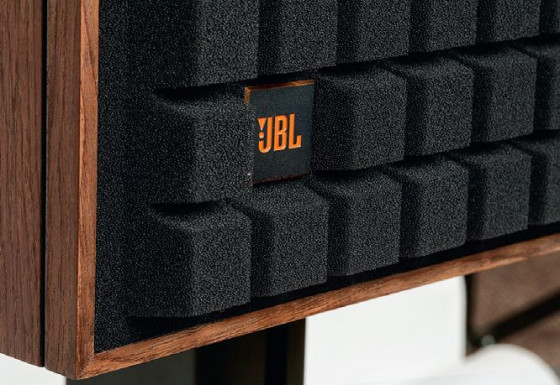

Zdrowe paczki - L100 Classic są na swój klasyczny sposób piękne zarówno z maskownicą, jak i bez niej. Co więcej, dobrze grają w obydwu opcjach.
Ostateczna decyzja jest zwykle w jego przekonaniu jakimś subiektywnym kompromisem, a nie strzałem w obiektywną dziesiątkę – tym bardziej, gdy weźmie się pod uwagę zróżnicowane gusty klientów, nie mówiąc nawet o wpływie akustyki pomieszczenia. Jeżeli więc dostajemy do dyspozycji regulatory, które pozwalają choć trochę zmienić i dopasować brzmienie do naszego indywidualnego gustu i warunków, to co w tym złego?
Trochę niebezpieczne jest to, że takie kręcenie regulatorami... wkręca samego użytkownika, który często nie może zaznać spokoju, wciąż szukając lepszego i "ostatecznego" ustawienia. Zwłaszcza gdy dotrze do niego informacja, że ustawienie neutralne wcale nie gwarantuje neutralnego brzmienia...
Idealistyczne założenie, że w pozycji neutralnej mamy zagwarantowaną charakterystykę liniową, jest dość naiwne.
Sposób działania regulatorów w niektórych konstrukcjach JBL-a jest przy tym specyficzny. Po pierwsze, zakres regulacji (w osi zmian poziomu) jest w kierunku przyciszenia poszczególnych zakresów bardzo duży (aż do całkowitego wyłączenia głośników wysokotonowych w 4306 i 4307!).
Taka swoboda zmian charakterystyki nie będzie nam w praktyce potrzebna i trochę stawia pod znakiem zapytania "powagę" tego rozwiązania, przynajmniej z audiofilskiego punktu widzenia. W przypadku 4307 nawet maksymalne "odkręcenie" wysokich tonów nie prowadzi do choćby względnego wyrównania charakterystyki, na której zakres najwyższych częstotliwości jest wyraźnie obniżony.
Z kolei charakterystyka L100 Classic jest ogólnie dobrze zrównoważona właśnie w pozycjach neutralnych obydwu regulatorów, ale lekkie manipulowanie nimi (powiedzmy, że między pozycją pionową regulatorów, która jest już na "minusie" a maksymalnym odkręceniem) na pewno nie będzie niczym niestosownym (zakres zmian – ok. +/-2 dB).
Niezwykła piankowa maskownica nie zrobi wrażenia na młodzieży konsumującej na co dzień tony słuchawek i głośników beprzewodowych z logo JBL-a, ale rozczuli tych, którzy rzewnie wspominają lata 70., w tym "dawnego, dobrego JBL-a".

W tym gronie L100 Classic wyróżniają się czymś jeszcze – 4-omową impedancją znamionową, o czym zresztą JBL otwarcie informuje. Minima na poziomie ok. 3,5–4 Ω pojawiają się w kilku miejscach charakterystyki (impedancji), a najważniejsze dla określenia impedancji znamionowej lokuje się przy ok. 110 Hz (jest pierwszym minimum powyżej rezonansów niskotonowych).
