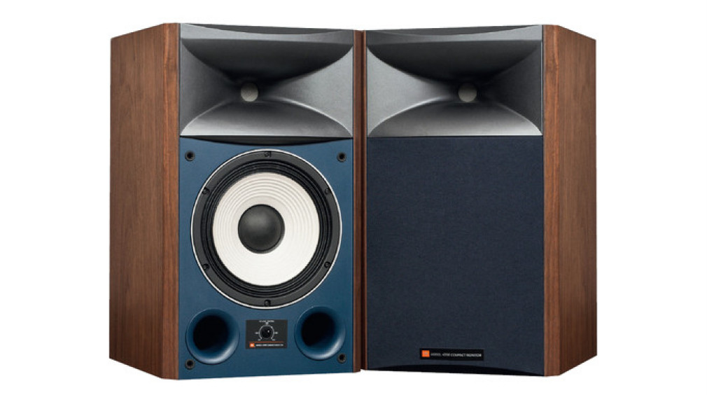

JBL 4306
Najmniejsza z testowanych konstrukcji, i jednocześnie w całej kategorii "bookshelf" JBL-a, ma swoją specyfikę, zarazem bardzo wyraźnie nawiązującą do ważnego punktu technicznego programu firmy.

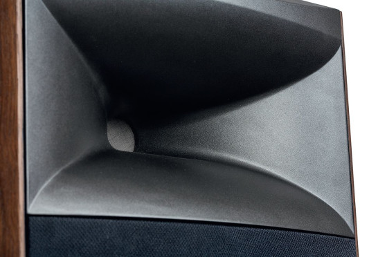

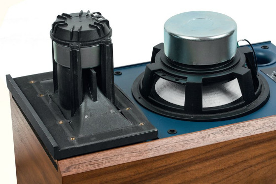

Tym elementem jest tutaj przetwornik "kompresyjny", popularnie zwany tubowym, zajmujący się w tej konstrukcji wysokimi częstotliwościami (w układzie dwudrożnym).
Tubowy wysokotonowy może się kojarzyć lepiej lub gorzej, ale tutaj ma szczególne uzasadnienie, nawet nie z powodu dostępnej z niego efektywności (która z pewnością nie została w pełni wykorzystana).

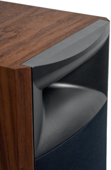

Wysokotonowa tuba w 4306 wprowadza do brzmienia wyraźne akcenty, ale nie przesądza o jego agresywności.
Dobrze opracowana tuba modyfikuje charakterystyki kierunkowe tak, aby dopasować je do charakterystyk kierunkowych głośnika nisko-średniotonowego, tutaj dość dużego; 20 cm to kaliber większy niż najczęściej spotykany (18-cm) w konstrukcjach podstawkowych.
Już najskromniejsza regałówka tej rodziny ma więc "obfitsze kształty" niż przeciętnej wielkości podstawkowiec; spora jest zwłaszcza szerokość - 28 cm.

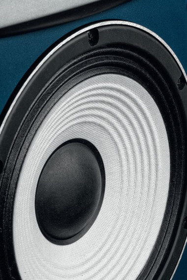

Membrany JBL-owych przetworników niskotonowych i nisko-średniotonowych są charakterystyczne zarówno pod względem koloru, jak i koncentrycznych przetłoczeń, rzadko spotykanych we współczesnych konstrukcjach Hi-Fi. Zawieszenie nisko- -średniotonowego w 4306 jest wykonane z tekstylnej fałdy – podobnie jak w głośnikach średniotonowych większych układów trójdrożnych.

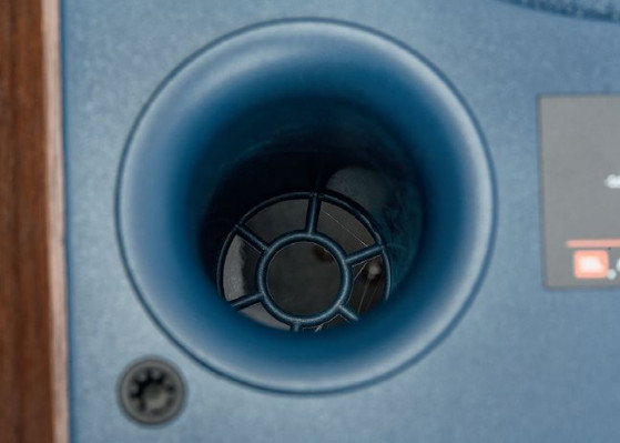

Tunele bas-refl eks są na wewnętrznych zakończeniach osłonięte kratką – nic większego tam dziecko nie wciśnie i nie wejdzie tam żaden ssak (owad już tak).
Tunele bas-refleks są na wewnętrznych zakończeniach osłonięte kratką – nic większego tam dziecko nie wciśnie i nie wejdzie tam żaden ssak (owad już tak).

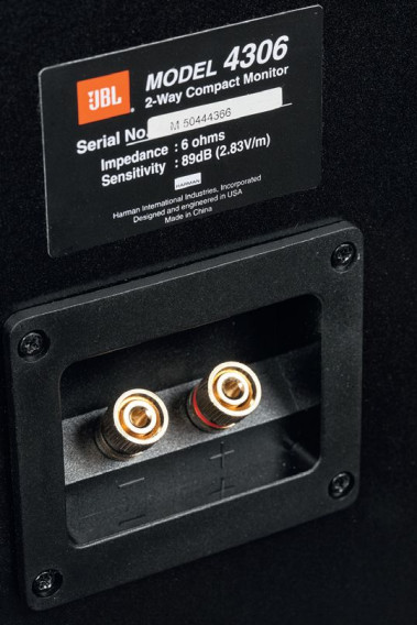

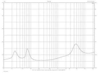

Producent deklaruje impedancję znamionową 6 Ω, a według naszych pomiarów obciążenie jest jeszcze łatwiejsze: 8-omowe.

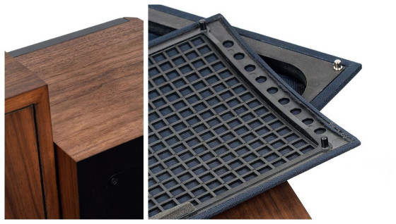

Obudowy 4306 i 4307 są wykonane nieco inaczej - tylna ścianka 4307 (z lewej) jest "wpuszczona", a w 4306 wykonana "na gładko". Również maskownice są różne - w 4306 (na wierzchu) tkanina jest rozpięta na plastikowym "grilu"), a w 4307 – na ramce z MDF-u.

Białe membrany, charakterystyczne dla wielu dawnych (a więc i "odświeżonych") konstrukcji, (głośników niskotonowych, ew. nisko-średniotonowych) wyglądają specyficznie, ale nie są efektem jakichś szczególnych zabiegów "koloryzujących".
Producent deklaruje, że to "czysta pulpa" (celulozowa), i faktycznie jej naturalny kolor jest szarożółty, a najczęściej widywane - "zwyczajowe" szaroniebieskie - zabarwienie membran celulozowych jest dodawane po to, aby nadać im wygląd bardziej... estetyczny.
Drugą znamienną cechą głośników JBL-a są koncentryczne przetłoczenia. Spotykamy je od czasu do czasu (chociaż coraz rzadziej u innych producentów), ale chyba dawno nie wyjaśnialiśmy, czemu one służą, a tym razem okazja jest wyjątkowa - wspomniana cecha dotyczy przecież wszystkich trzech testowanych konstrukcji.
Membrany zachowują sztywność (a więc zachowują się w sposób pożądany) tylko w pewnym zakresie częstotliwości, określonym relacją między długością odpowiadającej jej fali (ale w samej membranie, zależną od prędkości dźwięku w jej materiale) a średnicą membrany.
Powyżej powstają niekorzystne zjawiska, zwane "dzieleniem się" membrany - traci ona sztywność, różne jej części promieniują w przesuniętych fazach, m.in. na skutek tego na charakterystyce przetwarzania powstają nierównomierności.
Membrany z materiałów relatywnie miękkich (np. z polipropylenu, z celulozy) zaczynają dzielić się wcześniej (przy niższych częstotliwościach), zjawisko to zostaje rozciągnięte w szerszym spektrum częstotliwości i nie przejawia się w postaci bardzo ostrych rezonansów; membrany sztywne utrzymują idealny ruch sztywnego tłoka do wyższych częstotliwości, ale gdy już "nie wytrzymują", odzywają się wysokimi rezonansami.
Koncentryczne przetłoczenia nie zwiększają sztywności, lecz "kontrolują" zjawisko tzw. łamania się membrany - "złamania" koncentrują się na fałdach, co pomaga ustalić, przy jakich częstotliwościach będzie to następowało.
To z kolei pozwala na takie ich "rozpisanie", aby uzyskać optymalną, jak najlepiej wyrównaną charakterystykę przetwarzania, co oczywiście wymaga przeprowadzenia wielu eksperymentów z różnymi wariantami, biorąc pod uwagę zarówno układ przetłoczeń, jak też inne cechy membran.

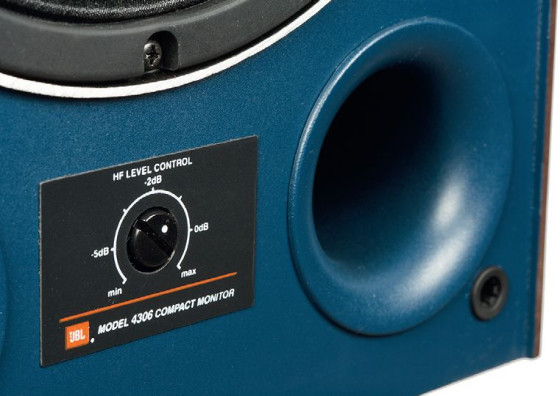

Wszystkie testowane modele JBL-a są wyposażone w regulatory – podobnie jak zdecydowana większość dawnych konstrukcji, do których nawiązują również innymi cechami. JBL, będąc autorytetem dla profesjonalistów, nie ma skrupułów, aby nawet w swoich najlepszych konstrukcjach instalować takie "gadżety" – od dawna nielubiane przez audiofilów i rzadko stosowane przez innych producentów.
W produktach vintage można to usprawiedliwić wiernością względem oryginału, pełnieniem roli "dekoracji", ale czy rozwiązanie takie ma głębszy sens, czy daje użytkownikowi możliwości, które warto wykorzystać?
Nie bójmy się trochę pokręcić, skoro regulatory są już na miejscu. Jeden z argumentów przeciwko nim to wydłużenie ścieżki sygnału o dodatkowe elementy, styki i punkty lutownicze, ale skoro i tak sygnał musi płynąć tą drogą, to ustawienie regulatora w pozycji neutralnej, zwykle niczego pod tym względem już nie zmienia (nie skraca drogi sygnału).
Swoją drogą, ten argument jest bardzo wysublimowany, bierne układy regulacyjne nie wprowadzają praktycznie żadnych szumów, a dodatkowe rezystancje połączeń w obwodach średniotonowego i wysokotonowego nie mają wartości znaczących (znacznie większe są celowo wtrącane dla uzyskania założonego tłumienia).
To trochę dzielenie włosa na czworo, w czym audiofile się lubują, pod warunkiem wszakże, że nie zmusza się ich do weryfikacji swoich spostrzeżeń w ślepym teście o "ogromnych różnicach".
Z kolei idealistyczne założenie, że w pozycji neutralnej mamy zagwarantowaną charakterystykę liniową, jest dość naiwne. Nierównomierności dodaje zarówno pomieszczenie (odbicia), jak też wnosi je "w posagu" sam zespół głośnikowy, nawet najlepszy.

Sposób działania regulatorów w niektórych konstrukcjach JBL-a jest przy tym specyficzny. Po pierwsze, zakres regulacji (w osi zmian poziomu) jest w kierunku przyciszenia poszczególnych zakresów bardzo duży (aż do całkowitego wyłączenia głośników wysokotonowych w 4306 i 4307!).
Taka swoboda zmian charakterystyki nie będzie nam w praktyce potrzebna i trochę stawia pod znakiem zapytania "powagę" tego rozwiązania, przynajmniej z audiofilskiego punktu widzenia.
W przypadku 4307 nawet maksymalne "odkręcenie" wysokich tonów nie prowadzi do choćby względnego wyrównania charakterystyki, na której zakres najwyższych częstotliwości jest wyraźnie obniżony.
Z kolei charakterystyka L100 Classic jest ogólnie dobrze zrównoważona właśnie w pozycjach neutralnych obydwu regulatorów, ale lekkie manipulowanie nimi (powiedzmy, że między pozycją pionową regulatorów, która jest już na "minusie" a maksymalnym odkręceniem) na pewno nie będzie niczym niestosownym (zakres zmian – ok. +/-2 dB).

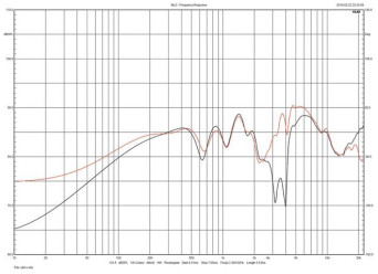

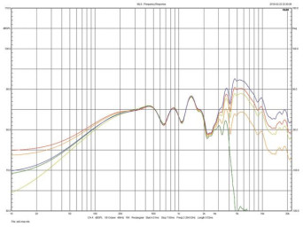

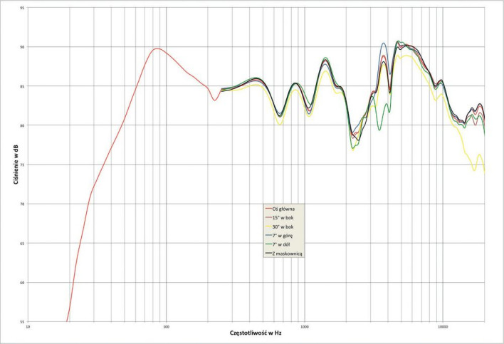

Charakterystyka przenoszenia jest daleka od liniowości, w całym pasmie widać górki i dołki, mniejsze i większe, ale można uznać, że jest "ogólnie" zrównoważona – wzmocnienie basu przy ok. 80 Hz jest kontrowane wyeksponowaniem okolic 5 kHz.
Najwyższa oktawa 10–20 kHz leży znacznie poniżej poziomu średnich tonów, które też nie są wyrównane, chociaż zapadłości w tym zakresie są już wąskopasmowe. Sam odsłuchiwałem 4306 i patrząc później na wyniki pomiarów byłem zdziwiony, że grają całkiem "fajnie", czego pomiary jednak nie obiecują.
Plusem uzyskanych wyników jest dobra stabilność kształtu charakterystyki przy zmianie kąta, można zauważyć "oderwanie" się charakterystyk na osiach +/-7O przy ok. 3,5 kHz, co podpowiada nam, gdzie leży częstotliwość podziału (producent podaje 3,2 kHz).
Zjawisko ma jednak charakter bardzo wąskopasmowy. Mimo zbyt niskiego poziomu najwyższych częstotliwości, pocieszające jest, że pod kątem 15O niemal nie widać dalszych "strat" aż do 20 kHz, zauważamy je wyraźnie dopiero pod kątem 30O – nie trzeba więc 4306 wycelować dokładnie w miejsce odsłuchowe, chociaż nie należy ich też ustawiać osiami równolegle.
Omawiane charakterystyki, pokazane na rysunku głównym, dotyczą ustawienia regulatora poziomu wysokich tonów w pozycji "zerowej", zakres jego działania pokazuje dodatkowy, mały rysunek, na którym powtórzona jest krzywa czerwona (z rysunku głównego). Możemy "dodać" niewiele (2 dB powyżej 4 kHz, krzywa niebieska), "ująć" znacznie więcej, aż do całkowitego wyłączenia głośnika wysokotonowego (krzywa zielona).
Widoczna przez to charakterystyka samego nisko-średniotonowego potwierdza, że osłabienie przy ok. 2,2 kHz leży w zakresie pracy samego głośnika nisko-średniotonowego. W pozycji pionowej regulatora (krzywa seledynowa) poziom jest niższy o ok. 1,5 dB, w pozycji poziomej, ze znacznikiem skierowanym w lewo (krzywa żółto-brązowa) – ok. 6 dB (względem pozycji zerowej).
Na drugim dodatkowym (małym) rysunku pokazujemy charakterystyki obydwu egzemplarzy; widać między nimi wyraźną różnicę, drugi egzemplarz (charakterystyki "pierwszego" pokazujemy na rysunku głównym) ma głęboką zapadłość w zakresie 3–4 kHz (a więc w sąsiedztwie częstotliwości podziału).
Widać też różnicę na górnym skraju pasma (a więc w zakresie, za który jest już odpowiedzialny wyłącznie przetwornik wysokotonowy) – tutaj przewagę ma "drugi" egzemplarz, poziom przy 20 kHz jest aż o 6 dB wyższy, również różnica poziomów w zakresie 4–7 kHz ("pierwszy" gra tutaj o 2–3 dB głośniej), leży w zakresie pracy wysokotonowych.
Wracając do głównego (dużego) rysunku, charakterystykę w zakresie 48 Hz – 20 kHz możemy uchwycić w ścieżce +/-5 dB, a spadek -6 dB w zakresie niskich częstotliwości, odniesiony względem poziomu średniego – przy 50 Hz (sam producent defi niuje pasmo jako 50 Hz – 40 kHz/-6 dB, jednak w zakresie wysokich tonów widzimy -6 dB już przy 20 kHz).
Producent deklaruje impedancję znamionową jako 6 Ω, minima o tej wartości pojawiają się przy 200–300 Hz, co jednak pozwalałoby określić impedancję znamionową jako 8 Ω. W takiej sytuacji osiągnięta czułość (przy 8 Ω tożsama z efektywnością) o wartości 87 dB – to dobry wynik.
