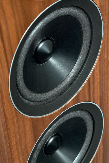

15-cm głośnik nisko-średniotonowy z aluminiową membraną (anodyzowaną na czarno), charakterystyczną, stożkową nakładką przeciwpyłową i piankowym zawieszeniem pojawił się prawie 40 lat temu i wygląda niemal identycznie do dzisiaj (sytuacja wyjątkowa nawet w dość stabilnym świecie techniki głośnikowej).
Producent deklaruje, że w wielu elementach jest to głośnik nowy, lepszy od poprzednich, i nie ma powodu, aby to kwestionować – sama membrana ma być "sandwiczowa, aluminiowo-ceramiczna", może jednak bułka z masłem to jeszcze nie sadwicz...
Piankowe zawieszenie 30 lat temu wydawało się anachronizmem, głównie z powodu jego starzenia się, więc większość producentów zastępowała je trwalszym zawieszeniem gumowym.
"Pianka" jednak znowu się pojawia, po pierwsze, ze względu na swoje właściwości akustyczne (mniejsza stratność), jak i wprowadzenie modyfikacji zwiększających jej trwałość.

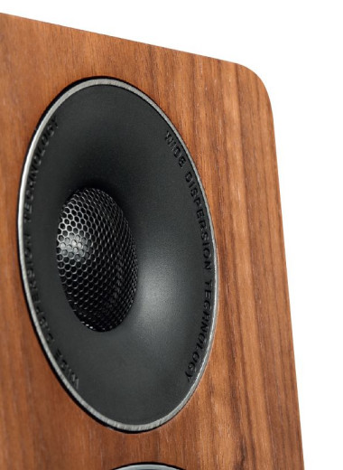

Jednocalowa aluminiowa kopułka wysokotonowa "sama w sobie" jest dość konwencjonalna, producent podkreśla znaczenie wyprofilowania frontu wokół niej, stosowanego obecnie w wielu konstrukcjach, a prowadzącego do upodobnienia charakterystyk kierunkowych wysokotonowego i nisko-średniotonowego (lub średniotonowego) w zakresie częstotliwości podziału, o czym AE wspomina.
Odbywa się to jednak poprzez zawężenie rozpraszania z wysokotonowego (w tym zakresie), więc nazwanie tego elementu (każdy producent wymyśla własną nazwę...) "Wide Dispersion Technology" nie jest trafne; nie zawsze szerzej znaczy lepiej.

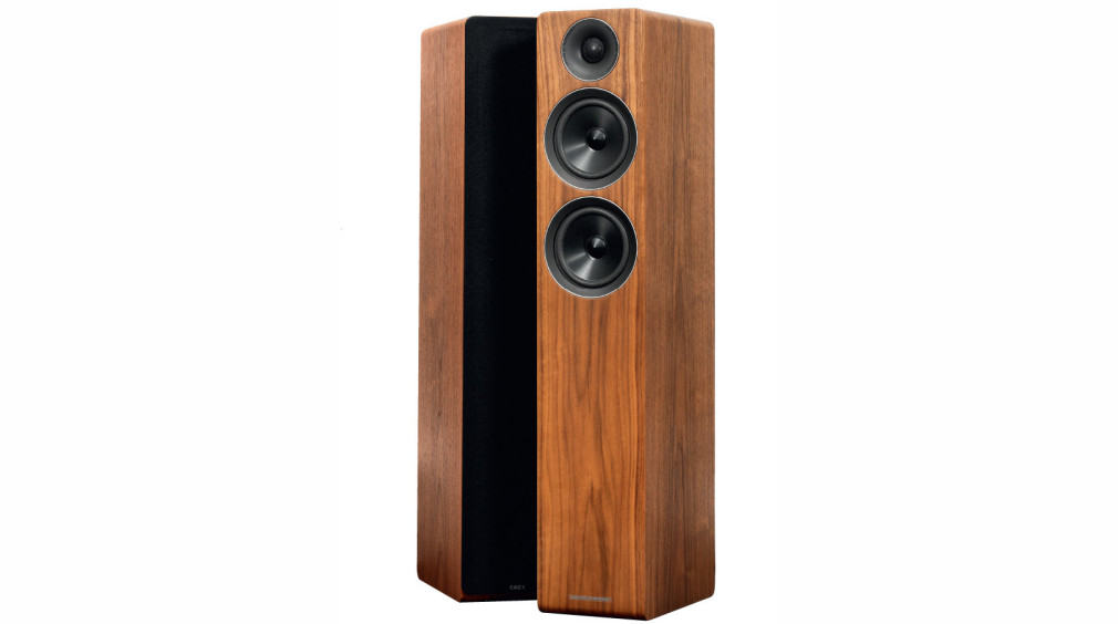

AE309, chociaż szczupłe, nie mają cokołu, ale ich stabilność zapewnia dociążenie w dolnej części obudowy. Na górze zaokrąglono krawędzie boczne, na dole - przednią i tylną.
W serii 300 przygotowano tylko dwa modele "uniwersalne" – podstawkowe AE300, wolnostojące AE309, do tego centralny AE307 i subwoofer AE308. AE309 to układ dwuipółdrożny, z typową aranżacją, wszystkie głośniki umieszczono blisko siebie, wysokotonowy najwyżej, a i tak znajduje się on dość nisko, bowiem cała konstrukcja ma tylko 90 cm wysokości.
Przy szerokości 17,5 cm jest jednak bardzo szczupła i nietrudno byłoby ją wyprowadzić z równowagi, stąd na pierwszy rzut oka trochę dziwi brak cokołu stabilizującego (chociaż wcale nie jest on potrzebny dla bardziej eleganckiego wyglądu – Acoustic Energy AE309 wyglądają nowocześnie i delikatnie).

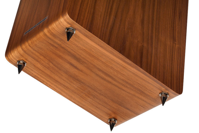

Acoustic Energy AE309 jest dostatecznie stabilna dzięki bardzo nisko położonemu środkowi ciężkości, co jest efektem wypełnienia dolnej części obudowy (specjalnej komory) balastem.
Jakim dokładnie materiałem, producent nie deklaruje, obiecując wraz z zastosowaniem kolców eliminację rezonansów obudowy. To też stary zwyczaj AE – może nie jest stosowany we wszystkich konstrukcjach, ale właśnie gdy przypomniałem sobie jakieś dawne AE z takim rozwiązaniem, odgadłem, że zaskakująco wysoka masa Acoustic Energy AE309 nie wynika tylko z grubych ścianek i dużych magnesów...

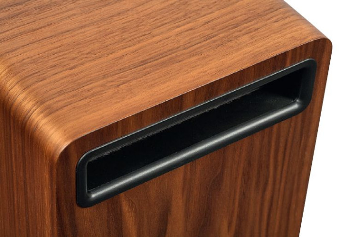

Szczelinowy wylot bas-refleksu wygląda ciekawie, ale jego lokalizacja na skraju obudowy powoduje transmisję rezonansu fali stojącej przy ok. 200 Hz.
A potem znalazłem potwierdzenie tych domysłów w materiałach firmowych. Wynika z tego również to, że same głośniki nie potrzebowały dla ustalenia optymalnych charakterystyk objętości całej obudowy.
Obydwie 15-ki pracują we wspólnej komorze z układem rezonansowym bas-refleks; tunel jest szczeliną 14 cm x 2,5 cm o głębokości 10 cm, z wyprofilowaniem przy wylocie, umieszczoną z tyłu, tuż pod górną ścianką.
Wygląda to ciekawie, ale... sama powierzchnia jest dość typowa w stosunku do powierzchni membran i prawdopodobnego wychylenia objętościowego pary 15-ek, kształt przekroju otworu nie wpływa znacząco na strojenie, za to umieszczenie go na samym skraju obudowy jest dość ryzykowne – tam fale stojące, powstające w obudowie, mają "strzałki" i wyraźnie widać je na charakterystyce ciśnienia z otworu, a więc i słychać...

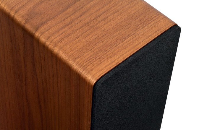

Estetyka obudowy Acoustic Energy AE309 łączy minimalizm z wyrafinowaniem. Z grubsza prostopadłościenna bryła ma zaokrąglone niektóre krawędzie o tyle oryginalnie, że na górze to łączenia z bokami, a na dole – ze ściankami przednią i tylną. Drobna rzecz, a cieszy (oko, wpływu akustycznego nie ma to żadnego, takie mogłoby mieć zaokrąglenie krawędzi przedniej ścianki w pobliżu głośników).
Ramka maskownicy jest cienka, to ma już pozytywne znaczenie dla dźwięku, trzymana przez magnesy; mocowania wszystkich głośników są zakryte ozdobnymi pierścieniami.
Dostępne są trzy wersje kolorystyczne – lakierowane na wysoki połysk czarna i biała oraz oklejona naturalnym fornirem orzechowym. Ta ostatnia wystąpiła w teście.

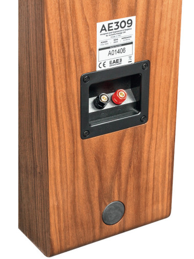

Pod gniazdem widać zaślepkę komory balastowej.

Nisko-średniotonowe AE wyglądają tak jak trzydzieści lat temu - aluminiowe membrany, stożkowa część centralna, piankowe zawieszenie.

Również kopułka wysokotonowa jest aluminiowa, osłonięta siateczką, ale dzisiaj dość powszechnym zwyczajem wielu producentów - doposażona w wyprofilowany front.

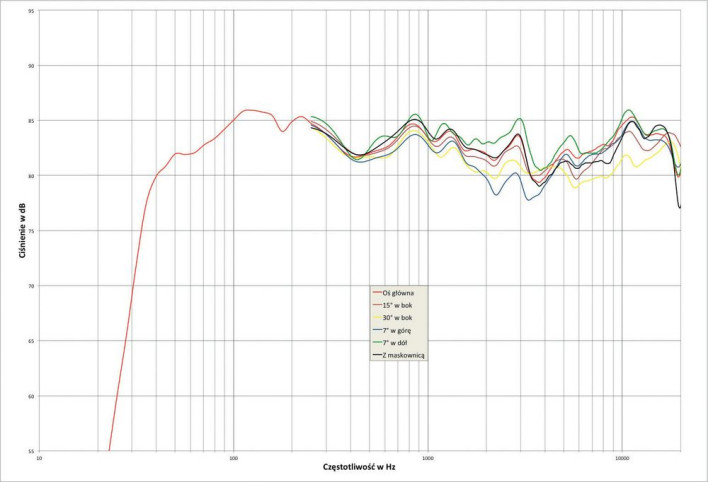

Często jest tak, że w teście odsłuchowym kolumna prezentuje się jako dobrze zrównoważona, ewentualnie z lekko wyczuwalnymi mankamentami charakterystyki (chociaż nie wszystkie odejścia od liniowości należy oceniać jako wady), a w laboratorium okazuje się bardzo "urozmaicona", nie tylko drobnymi nierównomiernościami (których nasz słuch nie jest w stanie lokalizować na materiale muzycznym), ale czasami szerokimi i głębokimi.
Można analizować i objaśniać wiele wariantów takich "fenomenów", tym razem sytuacja jest szczególnie ciekawa, bowiem zmierzona charakterystyka okazuje się "z grubsza" wyrównana, podczas gdy w sesji odsłuchowej odczuwałem wyjątkową siłę "średniego" basu, a kolumny stały daleko od ściany. Zwykle nawet przy wyeksponowaniu (widocznym w pomiarach) niskich częstotliwości, w odsłuchu nie słychać tego tak wyraźnie, jak teraz, gdy charakterystyka wcale na to nie wskazuje.
Co jest tego powodem, pozostaje dla mnie tajemnicą, tym bardziej, że inne pomiary, których tutaj już nie przedstawiamy, wskazują na dobrą odpowiedź impulsową (mimo że jest to bas-refleks, to z tych lepiej "kontrolowanych"), więc również niewidoczne na charakterystyce przetwarzania "przeciąganie" basu nie jest źródłem jego obfitości; zresztą słychać, że bas jest twardy, z czym wreszcie może mieć związek rezonans obudowy przy 200 Hz (widoczny w pomiarze ciśnienia z samego bas-refleksu).
Charakterystyka z osi głównej mieści się w ścieżce +/-3 dB, a w jeszcze węższej +/-2,5 dB – na osi -7°; oś główna naszego pomiaru nie pokrywała się z "konstrukcyjną" osią główną, która leży na wysokości ok. 80 cm, i właśnie pod kątem -7° zbliżyliśmy się do niej, stąd najlepszy rezultat na tym kierunku, a teoretycznie najsłabszy – pod kątem +7° (w górę), gdzie pojawia się już wyraźne osłabienie w zakresie 2–4 kHz.
Wskazówki praktyczne z tym związane nie są jednoznaczne; jeżeli chcemy usłyszeć dźwięk jak najbliższy liniowemu, siedźmy nisko lub daleko (to zmniejsza kąt), a jeżeli siedzimy blisko i wysoko, pochylmy kolumny delikatnie do tyłu; sprowadza się to do warunku, aby znajdować się w pobliżu osi głośnika wysokotonowego. Jednak biorąc pod uwagę, że i średnica potrafi z AE309 wybrzmieć twardo i dobitnie, lekkie osłabienie w zakresie 2–4 kHz nie musi mieć wpływu negatywnego, co trzeba sprawdzić samemu i dopasować ustawienie do własnego gustu.
Maskownica jest akustycznie idealna – niemal w ogóle nie zmienia charakterystyki. Producent deklaruje utrzymanie w ścieżce +/-3 dB pasma 38 Hz – 30 kHz; w naszych pomiarach tak wyznaczona dolna granica wynosi 40 Hz, a spadek -6 dB względem poziomu średniego zostaje odnotowany przy ok. 36 Hz. Czułość wynosi 84 dB – to wynik raczej umiarkowany i znacznie niższy, niż obiecuje producent (89 dB), ale dobrym usprawiedliwieniem jest dość wysoka impedancja.

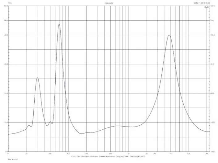

Minimum przy 170 Hz wynosi 6 Ω, co oczywiście pozwala zakwalifikować taką wartość jako znamionową, a niewiele brakuje, aby można było przyznać nawet 8 Ω (wedle dawnych norm, które stosujemy, impedancja ma "prawo" obniżyć się o 20% względem zadeklarowanej impedancji znamionowej). Tutaj producent nic a nic nie naciąga i podaje impedancję 6 Ω. Z taką kombinacją czułości i impedancji, AE309 jest przykładem konstrukcji, która będzie rodziła typowe nieporozumienia dotyczące wymagań względem wzmacniacza.
Prawdopodobnie będzie uchodziła za "trudne obciążenie", wymagające "wydajności prądowej" itp., bowiem podłączona do każdego wzmacniacza będzie po prostu grała ciszej (niż wiele innych kolumn). Tym razem jednak potrzebny jest nie specjalny prąd, ale wysoka moc wzmacniacza już przy wysokiej impedancji (a więc raczej napięcie...), o ile zależy nam na głośnym graniu – teoretycznie AE309 może przyjąć 175 W (taka jest podawana moc znamionowa). Nie jest ona jednak wcale potrzebna, aby zapewnić dobrą kontrolę basu.
Na charakterystyce impedancji widać wysokie szczyty, z którymi będą się wiązać duże kąty fazowe – nie wszystkie wzmacniacze to lubią, ale zwykle nawet im sprawia to kłopot dopiero wtedy, gdy wiąże się z głębokimi minimami impedancji w pobliżu.
