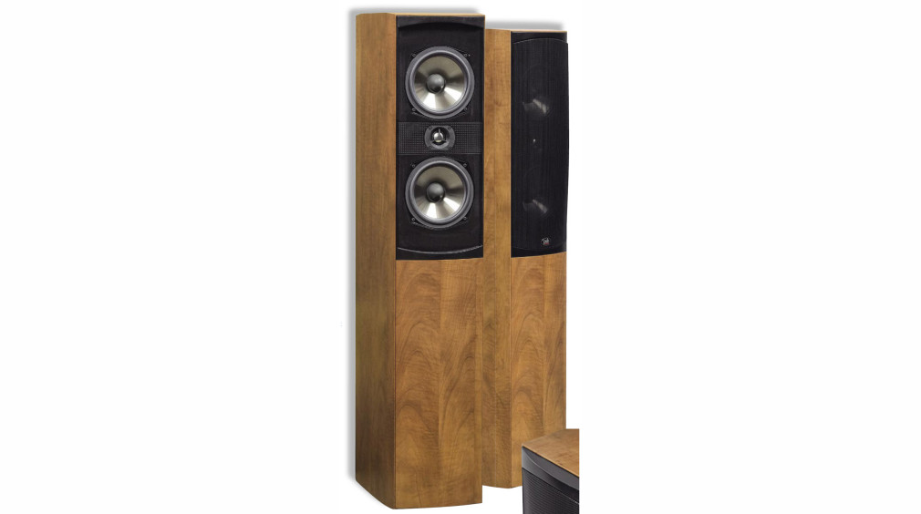

PSB Alpha T1 Tower to "tower" tylko na tle konstrukcji podstawkowych, bo już obok pozostałych kolumn tego testu, nie tylko przy naprawdę dużych Jamo S 608, wygląda niepozornie. Można to ocenić na otwierającym artykuł zdjęciu grupowym.

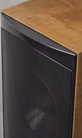

Stoją skrajnie z lewej, małe i nieśmiałe. A nieśmiałe dlatego, że dość długo sprawiały wrażenie, iż wstydzą się pokazać swoje głośniki - zasłonięte przez metalową maskownicę, wsuniętą ciasno w szczeliny przedniej ścianki. Ostatecznie udało się ją zdjąć.
W katalogu jest zdjęcie kolumny odsłoniętej, jednak nie jestem pewien, czy w tym przypadku za opcję standardową nie należy uznać maskownicy założonej - wtedy PSB Alpha T1 Tower wyglądają schludniej (blaszane kosze głośników nisko-średniotonowych nie są niczym ozdobione). Z kolei nasze pomiary wykazały, że nie wpływa ona szkodliwie na charakterystykę, jak to bywa w większości przypadków.

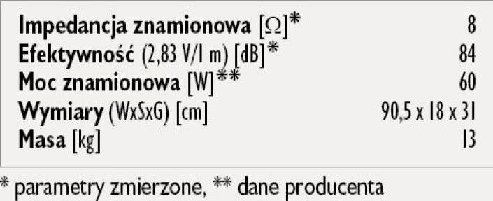

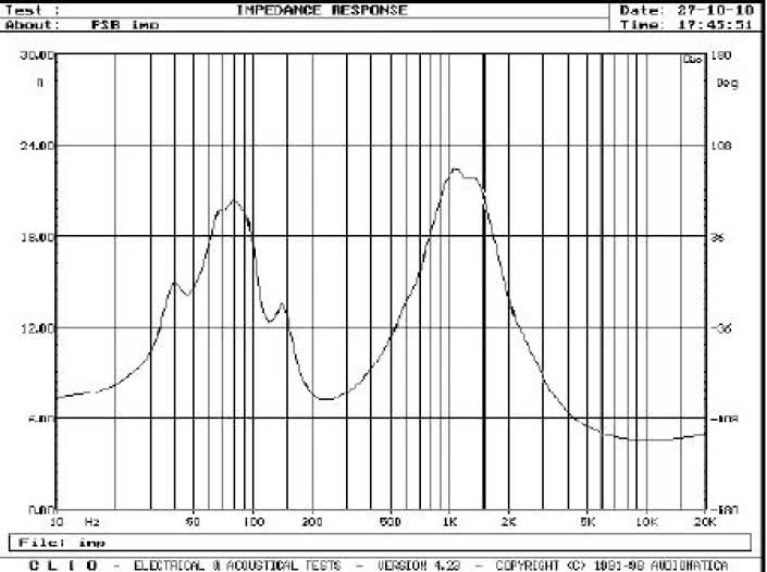

Należy docenić, że producent przedstawia bardzo rzetelną specyfikację, umocowaną w normach i warunkach pomiarowych; nie ma tu niejednoznaczności i ogólników, jak pasmo przenoszenia, to z tolerancją decybelową i na zdefiniowanej osi; jak czułość, to wiadomo jakim sygnałem, z jakiej odległości i w jakim pomieszczeniu; jak moc, to RMS (i dlatego "tylko" 60 W); a jak impedancja nominalna 8 omów... to rzeczywiście 8 omów, bo minimum w zakresie nisko-średniotonowym to 7 omów przy 220 Hz - co prawda przy 10 kHz mamy 5 omów (producent jako wartość minimalną w całym pasmie podaje 6 omów), ale to już w praktyce nie ma znaczenia.

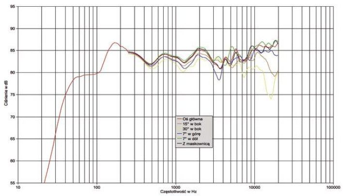

Zmierzona przez nas czułość (efektywność napięciowa, 2,83V) to pozornie skromne 84 dB, ale dla tak niewielkiej i 8-omowej konstrukcji to całkiem nieźle. Na charakterystyce przenoszenia zwraca uwagę jej niezwykły kształt w zakresie niskich częstotliwości - jakby bas nagle "przysiadł" w okolicach 100 Hz; to efekt niekonwencjonalnego sposobu wytłumienia obudowy z otworem, która straciła przez to nie tylko bas-refleksowy impet, ale wprowadza tłumienie znacznie większe niż obudowa zamknięta - co widać też na charakterystyce impedancji. Zakres średnio-wysokotonowy nie jest idealnie wyrównany, ale mieści się w ścieżce +/- 2,5 dB dla większości osi, również z maskownicą, której wpływ jest zupełnie pomijalny.
