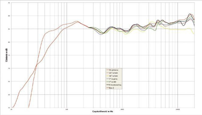

Dobre zrównoważenie z delikatnym wznoszeniem wysokich częstotliwości i niskim basem (-6 dB przy ok. 35 Hz). Bardzo dobre rozpraszanie. Efektywność 86 dB, impedancja 4 omy.

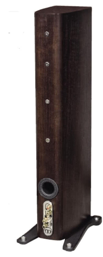

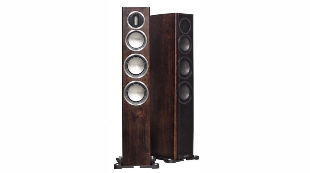

GX-y wyraźnie idą tropem PL-ek, zarówno pod względem techniki samych przetworników , ich konfiguracji, jak też formą obudowy. Dzięki temu "złote" znowu jest wyraźnie lepsze niż "srebrne".
Wcześniej - w serii GS - obudowy były zasadniczo prostopadłościanami (podobnie jak w seriach srebrnej i brązowej), tyle że z subtelnie zaoblonymi krawędziami i oczywiście perfekcyjnie wykończone naturalnymi fornirami.
Teraz kształt obudowy uległ zmianie - boczne ścianki są lekko wygięte. Głębokość nie jest w żadnej mierze problematyczna (30 cm), chociaż "na oko" wydaje się znaczna - bo widzimy ją na tle niewielkiej szerokości.
Do tego ponownie mamy do czynienia z doskonałym użyciem naturalnych fornirów (np. dodatkowe paseczki na zaokrąglonych krawędziach), które dostępne są może nie w rozpasanym, ale w satysfakcjonującym wyborze: bubingi, orzecha i dębu. A skoro są też wersje w czarnym i białym lakierze fortepianowym, to chyba każdy znajdzie coś dla siebie.
Jakość pierwsza klasa
Lecz przede wszystkim - jakość! Podoba mi się to, że wersji fornirowanych nie lakierowano na wysoki połysk. Wręcz przeciwnie - widać dość głęboki rysunek naturalnego drewna (w teście wersja orzechowa).
Tak szczupła i z natury niestabilna obudowa nie mogła pozostać bez cokołu, co producent wykorzystał również w sferze wizualnej, przygotowując podporę bardzo oryginalną, a przy tym zwracającą uwagę swoją solidnością. Dwa masywne, odlewane, a przy tym finezyjnie wyprofilowane elementy pozwalają wkręcić bardzo duże kolce w dużym rozstawieniu.
Równie funkcjonalnie, nowocześnie i estetycznie rozwiązano problem maskownicy - podobnie jak w coraz większej liczbie konstrukcji, trzymana jest przez ukryte w przedniej ściance magnesy, ale sama nie jest ramką z MDF-u z naciągniętym materiałem, lecz perforowanym płatem metalu, pokrytym czarnym lakierem proszkowym.
Jak się okazuje (w naszych pomiarach), to akustycznie bardzo dobre rozwiązanie, a w samej ochronie bardziej skuteczne niż uginająca się tkanina.
Wyraźna jest jednak zasadnicza odmiana, jaką przeszedł design Monitor Audio, i jaka została ostatecznie ukończona właśnie z nową serią GX. Obudowy Monitor Audio były zawsze wyjątkowo ładne, ale całe konstrukcje w przeszłości nadmiernie obciążano błyszczącymi dekoracjami, zbyt dużym zróżnicowaniem kolorów, dodatków itp.
To nie była elegancja na najwyższym poziomie. Teraz - choć nowe GX-y wcale nie są nijakie i ponure, przecież nawet przez maskownice będzie widać błyszczące membrany i pierścienie - wyglądają czysto i szlachetnie, a przy tym czuć doskonałe materiały, z jakich są wykonane.

Układy głośnikowe obydwu kolumn wolnostojących są do siebie podobne i nawiązują do tego, co znamy z dwóch kolumn serii Platinum (PL200 i PL300). Inaczej, niż w innych (niższych) seriach Monitor Audio, inaczej też niż w poprzedniej serii GS, nie ma tu układu dwuipółdrożnego ani tym bardziej dwudrożnego, a tylko - i aż - od razu układy trójdrożne, i to w obydwu przypadkach z dwoma głośnikami niskotonowymi, tyle że różniącymi się (między obydwoma konstrukcjami) wielkością - w większych GX300 są to przetworniki 18-cm, a w Monitor Audio GX200 - 15-cm. Widać tu politykę podobną jak w serii CM B&W.
Natomiast przetworniki średniotonowe w Monitorach są takie same i niewielkie - o średnicy 12 cm (w konstrukcji centralnej GXC350 zastosowano dokładnie taki sam zestaw przetworników, jak w największych GX300, chociaż w mniejszej obudowie - zamkniętej).
Ten sam kaliber średniotonowego stosowany jest w modelach Platinum, co wyraźnie wskazuje na priorytety konstruktora: układ trójdrożny jest dobrą okazją ku temu, aby do przetwarzania średnich tonów zastosować głośnik o małej średnicy, który będzie miał zawsze lepsze rozpraszanie w zakresie kilku kHz niż większy głośnik.
Z zewnątrz kolumn Monitor Audio GX200 nie widać innych smaczków wskazujących na średniotonową specjalizację, ale ponieważ "dwunastka" nie jest stosowana w żadnej konstrukcji serii GX jako głośnik nisko- średniotonowy, więc można przypuszczać, że od podstaw została zaprojektowana do przetwarzania średnich częstotliwości.
Para niewielkich, 15-cm niskotonowych wraz z jeszcze mniejszym 12-cm średniotonowym wygląda bardzo filigranowo. Z kolei znajdujący się na samej górze wstęgowy przetwornik wysokotonowy prezentuje się w takim towarzystwie wyjątkowo okazale.
Wstęgowa membrana ma jednak coś wspólnego z wcześniejszymi "patentami" firmy - wykonana jest w technologii C-CAM (ogólnie stop aluminiowo- magnezowy), podobnie jak membrany pozostałych głośników.
W ich przypadku udoskonalenia dotyczą głównie profilu membrany, jako że membrany metalowe traktowane są - od zawsze - przez firmę priorytetowo (choć dopiero od niedawna pojawiły się również w najtańszej serii BX). W serii GX widzimy kolejną ewolucję w obrębie samej powierzchni membrany - zamiast znanych już wgłębień, promienie wychodzące z okręgu znajdującego się w miejscu łączenia z cewką.
Całą membranę w kolumnach Monitor Audio GX200 wykonano z jednego kawałka metalu i połączono z zawieszeniem o wklęsłym profilu - tak samo w przypadku niskotonowych jak i średniotonowego.
Na zewnątrz znajduje się jeszcze elegancko błyszczący pierścień - tym razem to nie dołączony element, jak w B&W, ale widoczna obręcz samego kosza, na której nie widać jednak żadnych śladów mocowania głośnika do obudowy.
Dla wtajemniczonych to nic nowego - wszystkie głośniki mocowane są długimi prętami (wkręconymi w układy magnetyczne) do tylnej ścianki. Stojąca za tym teoria mówi o dwóch korzyściach - o przynajmniej częściowym mechanicznym "odsprzęgnięciu" głośników od przedniej ścianki (na której wciąż się opierają, ale za pośrednictwem miękkich podkładek), co redukuje przenoszenie wibracji, i o usztywnieniu obudowy (za pomocą owych prętów). Dodatkowym atutem estetycznym jest właśnie "wyczyszczenie" frontu z elementów mocujących głośniki.

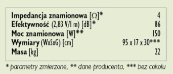

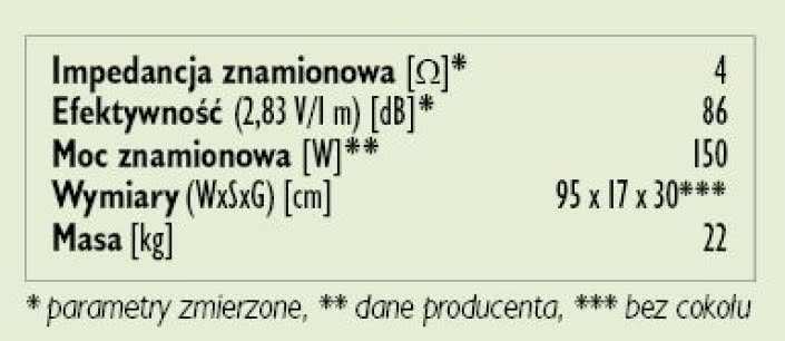

MONITOR AUDIO GX200
Moc wzmacniacza [W] 150
Wymiary [cm] 95 x 17 x 30 bez cokołu
Typ obudowy br-t
Rodzaj głośników W
Efektywność [dB] 86
Impedancja (Ω) 4
Monitor Audio GX200

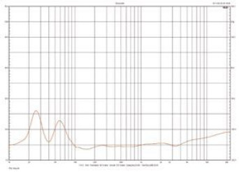

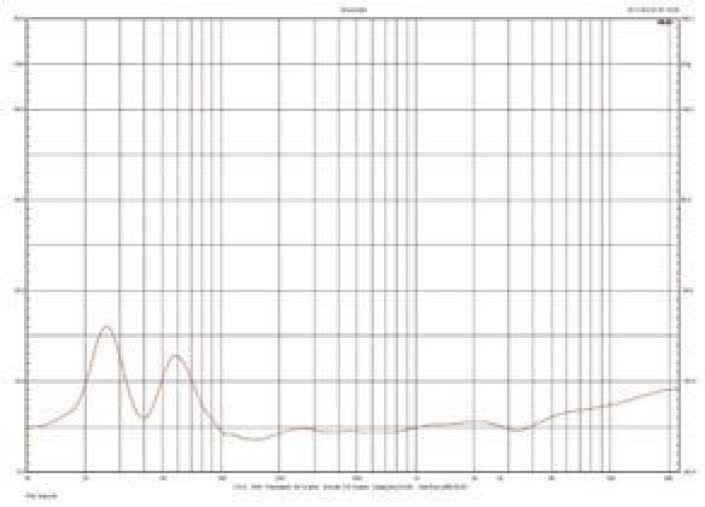

Również w tym przypadku producent stwierdza jednoznacznie, że impedancja znamionowa to 8 omów, a my mu się sprzeciwimy argumentując, że wraz z 3,5-omowym minimum przy 150 Hz nie może być o tym mowy...Impedancja znamionowa - to 4 omy. Nie jest to jednak impedancja niebezpieczna ani nawet trudna, wzmacniaczowi ułatwia też zadanie niewielka jej zmienność w całym pasmie. Częstotliwość rezonansową bas-refl eksu namierzamy - jak zwykle - poprzez minimum między wierzchołkami; tutaj wynosi ona ok. 40 Hz i okazuje się dobrze wymierzona - charakterystyka przetwarzana sięga z wysokim poziomem nisko, właśnie do 40 Hz, spadek -6 dB lokuje się przy 35 Hz, a w okolicach 100 Hz nie mamy wyraźnego wyeksponowania wnoszonego przez inne konstrukcje. Z tego też powodu, tym razem zamknięcie obudowy powoduje powstanie charakterystyki z bardzo wcześnie rozpoczynającym się spadkiem, która sprawdzi się chyba tylko w sytuacjach (ustawieniach i pomieszczeniach) generujących wyraźne wzmocnienie basu. W zakresie średnio-wysokotonowym charakterystyka wznosi się łagodnie i konsekwentnie, jest przy tym niemal wolna od lokalnych nierównomierności, płynnie przechodzi przez drugą częstotliwość podziału, dochodzi do samej granicy naszego pomiaru (20 kHz). Co się dzieje wyżej - dokładnie nie wiemy. Producent podaje pasmo do 60 kHz...chyba aż tak daleko nie sięga, tuż przed 20 kHz widać początek spadku. Jest też bardzo stabilna przy zmianie osi - tylko pod kątem 30O odchodzi wyraźniej od wiązki pozostałych, choć właśnie wtedy poziom wysokich tonów wyrównuje się ze średnimi. Nawet maskownica nie jest w stanie popsuć tej sielanki - wnosi zupełnie nieistotne zawahania. Doskonale zestrojony zespół, o charakterystyce bardzo szerokopasmowej, zrównoważonej, pozbawionej jakichkolwiek godnych zauważenia wad! Do tego przyzwoita efektywność przy nietrudnej impedancji - żadnych "ale".
