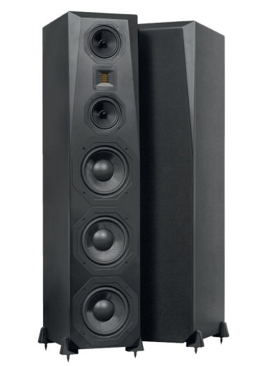

Wykonanie Największa konstrukcja Airmotiv. Trzy 20-cm niskotonowe i para 15-cm średniotonowych (w układzie symetrycznym z wysokotonowym). Bez fajerwerków i luksusów w wykończeniu, ale głośniki i obudowa bardzo porządne, a cały układ racjonalny. Fachowy projekt, rzetelne wykonanie.
Laboratorium Dobre ogólne zrównoważenie z lekkim obniżeniem okolic 3 kHz, ale przy bardzo dobrej stabilności w całym badanym zakresie kątów. Czułość 89 dB, impedancja znamionowa 4 Ω przy niewielkiej zmienności w całym pasmie.
Brzmienie Mocne, dynamiczne, ale nienapastliwe. Bas konkretny, średnica neutralna, góra subtelna. Wydajne, uniwersalne, bezproblemowe.

Brzmienie kolumn Emotiva Airmotiv T3+ jest mocne i bezpieczne, bas pod taką kontrolą, jaka pozwala zachować jego czytelność i dobre proporcje w całym pasmie, a przy tym gęsty, dający odczuć swoją "masę", skrojony pod kątem zdecydowanych, ale nieprzesadzonych uderzeń.
Bas jest sprawny pod każdym względem – dynamiki, rozciągnięcia i selektywności. Ma potencjał do grania z wysokimi poziomami głośności, co jednak nie oznacza jego dominacji. W porównaniu z R700 jest mniej rozłożysty i ocieplający, bardziej zwrotny i wibrujący.
Nie zwraca na siebie uwagi większej niż trzeba, a przecież ma duży udział w końcowym efekcie – dźwięku mocnego, nasyconego, zdolnego rozwijać dynamiczne i skomplikowane akcje, prowadzić rytm, zagrać nawet trochę "estradowo".
Podzakres niższego środka (kilkaset herców) jest trochę pobudzony i podbarwiony, ale nie jest to nalot monotonny i denerwujący, lecz nawet "naturalizujący" – powiększa i ożywia niektóre instrumenty, całkiem przekonująco, a nienatarczywie.
Wyżej średnica jest już spokojniejsza, delikatnie cofa się na przejściu w zakres wysokich tonów, mimo to wokale nie cierpią na nosowość. Bez ekscytacji, a więc i bez ryzyka krzykliwości, T3+ mogą zagrać wszystko mocno i głośno, nie wpadając w chaos i jazgotliwość, a przy tym ukazując potrzebną chrapliwość i szorstkość gitar.
