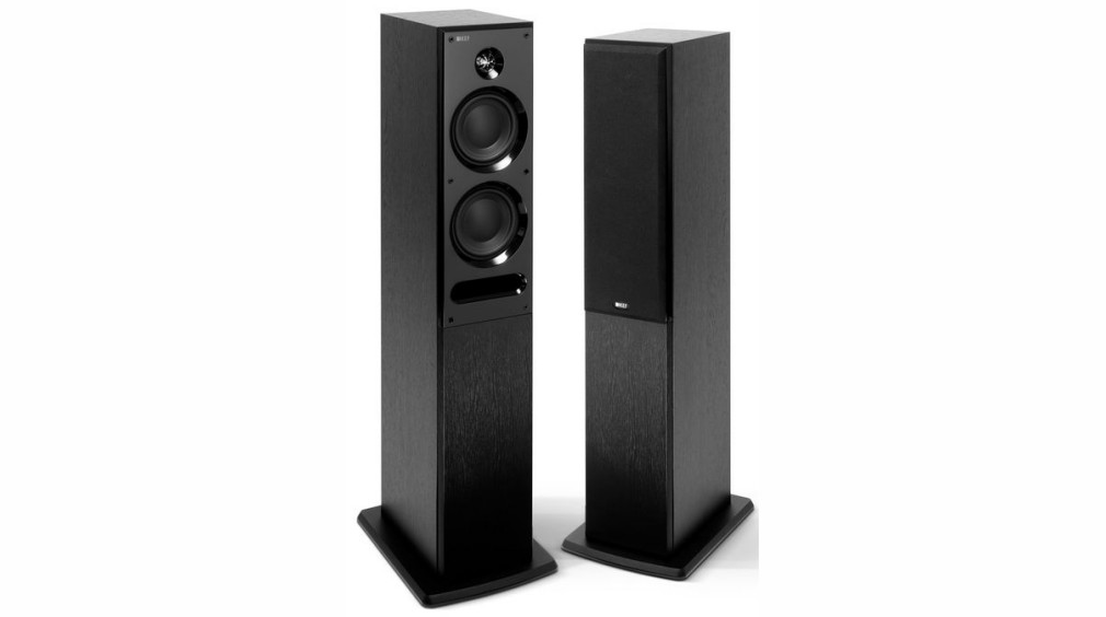

Wykonanie Konstrukcja nowoczesna, w gruncie rzeczy prosta, ale w detalach ciekawa i wizualnie atrakcyjna.
Laboratorium Dość wysoka czułość (87 dB), ale przy impedancji z 3-omowym minimum. Charakterystyka w całym pasmie bardzo dobrze zrównoważona, tylko z nieistotnymi lokalnymi zaburzeniami i z nisko rozciągniętym basem (-6 dB przy 33 Hz!).
Brzmienie Szybkie, dynamiczne, pełne animuszu w całym pasmie, z błyszczącą górą, wibrującym basem i czasami dzwoniącym środkiem pasma – ale zasadniczo bardzo dobrze zrównoważone i koherentne.
Gdyby nie reguła Uni-Q, kolumny KEF C5 mogłyby uchodzić za dość zwyczajne. A przecież zwyczajne nie są - bo KEF bez Uni-Q to coś... nadzwyczajnego? Nie jest to nowa droga rozwoju firmy; to uzupełnienie oferty, opierającej się z założenia na jak najszerszym wykorzystaniu Uni-Q, o najtańszą serię, w której właśnie z powodów budżetowych patent Uni-Q nie mógł znaleźć zastosowania.
Z jednej strony, z punktu widzenia technologii i firmowej ideologii, nie ma się czym chwalić, z drugiej - nie przekreśla to szans na dobre brzmienie, które inne firmy osiągają przecież i bez układów koncentrycznych. Jednocześnie rezygnując z Uni-Q, KEF musiał specjalnie się postarać, aby kolumny te w jakiś sposób wyróżnić... Z pewnością się udało - również dzięki odważnemu designowi.
Tutaj trzeba wyjaśnić, że seria C nie jest świeżutka, liczy sobie już kilka lat i obecnie nowszymi są zeszłoroczna seria Q jak i dopiero wchodząca na rynek seria R (zastępująca XQ). Ale to właśnie seria C przywróciła do łask prostopadłościenne obudowy, które teraz widzimy w droższych liniach.

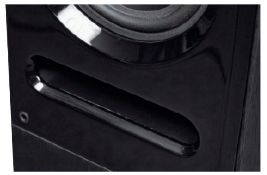

Wszystko na przedniej ściance musiało być choć trochę inne – otwór bas-refleks ma wydłużony kształt, co nie zmienia sposobu jego działania.
Głośnik wysokotonowy może wykazać się powinowactwem z Uni-Q - otóż przed kopułką znajdują się ułożone promieniście "listki", tworzące charakterystyczny tylko dla KEF-a układ korygujący promieniowanie, zastosowany po raz pierwszy w Uni-Q kilka lat temu.
Sama kopułka jest aluminiowa i ma średnicę 19 mm, membrany nisko-średniotonowe są celulozowe, ale wyglądają efektownie dzięki relatywnie (w stosunku do ich średnicy) bardzo dużym wypukłym centralnym nakładkom. Podobnie jak w kolumnach Boston Acoustics A250, obydwie "piętnastki" są tak samo filtrowane, razem pracują do 2,5 kHz, jest to więc układ dwudrożny, a nie dwuipółdrożny.
Obudowa
Obudowa również nie jest skomplikowana - zawiera jedną komorę z otworem na przedniej ściance, i choć otwór ten ma wydłużony kształt, to zasada działania pozostaje niezmieniona - to konwencjonalny układ basrefleks.
Wraz z nietypowym otworem, płytą frontową zakrywającą kosze i mocowanie wszystkich przetworników, błyszczącym rozpraszaczem wysokotonowego i dużymi "grzybami" głośników nisko-średniotonowych, w sumie dość prostymi, ale dobrze zharmonizowanymi środkami, uzyskano bardzo atrakcyjny wygląd i wrażenie technicznego zaawansowania.
Nie ma tu kosmicznych technologii, lecz przynajmniej KEF C5 nie są banalne. Warto przypomnieć, że nieco większe C7 - z parą 18-cm nisko-średniotonowych - były już testowane w "Audio" dwa lata temu. W serii są również podstawkowe modele C3 i C1, uniwersalna konstrukcja C6LCR i subwoofer C4.

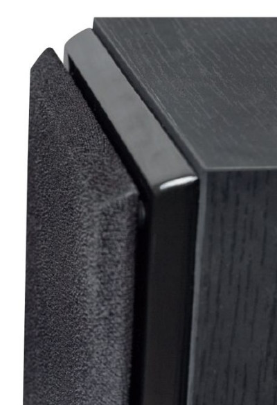

W związku z wciąż panującą modą na błyszczącą czerń zdecydowano się ją umieścić na górnej części frontu (zajętej przez głośniki, które możemy też zasłonić maskownicą). Sama skrzynka oklejona jest folią drewnopodobną (w teście czarną, dostępna jest też czereśniowa).

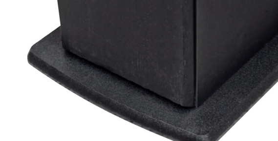

Duży cokół dodaje powagi i stabilności dość szczupłej (niespełna 18-cm) kolumience.

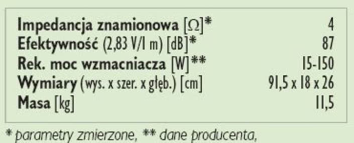

Moc wzmacniacza [W] 15-150
Wymiary [cm] 91,5 x 18 x 26
Rodzaj głośników W
Efektywność [dB] 87
Impedancja (Ω) 4

Drastyczny przykład rozbieżności między danymi producenta a zmierzoną rzeczywistością, jak też między różnymi sytuacjami, które tylko w katalogu wyglądają podobnie, dają już dwie pierwsze konstrukcje tego testu.

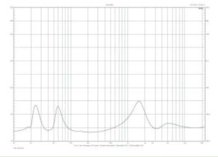

Bostony A250 są przedstawiane jako 8-omowe, i takie też są, w dodatku z 9-omowym minimum przy 200 Hz; przy tej samej częstotliwości KEF C5 ma impedancję trzykrotnie niższą - minimum 3 omy - a w jego katalogu przeczytamy, że jego impedancja znamionowa to ...tak samo 8 omów. W kontekście tego, że kolumny w tej cenie są często podłączane do amplitunerów, które jeszcze częściej nie znoszą (jakoby) niczego poza 8 omami, można albo te ostrzeżenia ignorować, albo nieźle się wystraszyć i zdenerwować, że ktoś nas robi w konia.

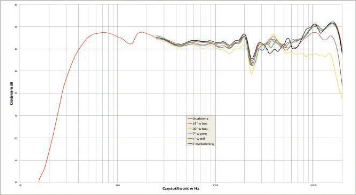

Również dzięki niskiej impedancji, charakterystyka C5 wspięła się na wysoki poziom ok. 87 dB (2,83 V, 1 m). Tutaj już żadnych poważnych zarzutów mieć nie można - gdyby zignorować lokalne zawahanie przy ok. 2 kHz, to charakterystyka z osi głównej mieści się w ścieżce +/-3 dB, a z osi 15O nawet +/-2 dB; zmiany wysokości (+/-7O) nie robią dużej różnicy (względem osi głównej), podobnie maskownica, którą można zostawić założoną bez żadnej szkody dla brzmienia.
Bas jest niewzbudzony i świetnie rozciągnięty - spadek -6 dB pojawia się przy 33 Hz. Niska impedancja jest świadomym (choć zatajonym) wyborem konstruktora, charakterystyka przetwarzania wskazuje na jego profesjonalizm.
