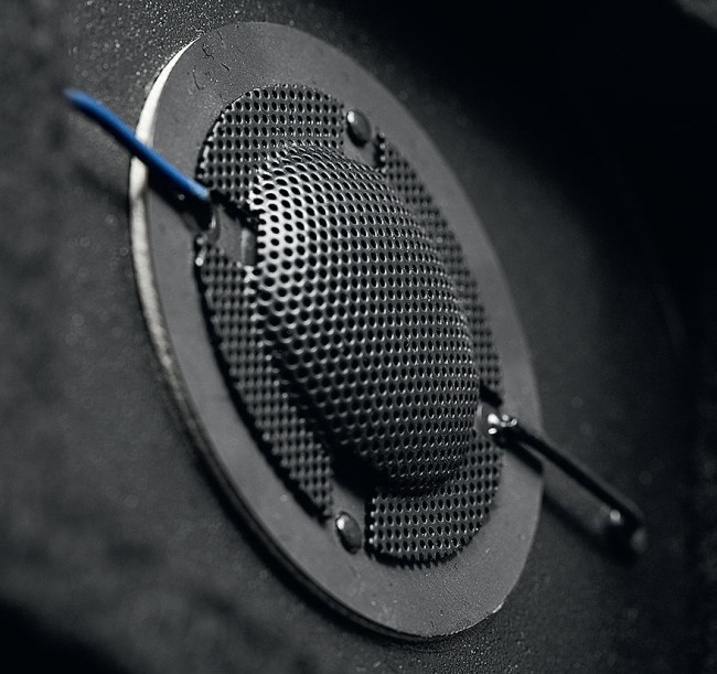

Wysokotonowy przygotowano z dbałością o wszystkie, dzisiaj już archaiczne, detale oryginału, w tym siateczkę osłaniającą i wyprowadzenia z cewki przechodzące przed frontem. Dokoła założono wytłumiającą "ramkę" z gąbki. 19-mm kopułka z Mylaru produkowana jest przez niemiecką firmę Dr. Kurta Muller; kto składa cały przetwornik? Musical, Falcon czy jeszcze inna firma?

Głośnik wysokotonowy T27 to 19-mm kopułka z Mylaru – też poliestru, znanego jako PET, masowo stosowanego np. w produkcji butelek. Kiedy KEF wprowadzał jubileuszowy monitor LS50 (a to już ponad 10 lat temu…), z jednej strony wspierał jego promocję wspomnieniem LS/5A, przedstawiając LS50 jako kontynuatora tej idei i najogólniej rozumianej koncepcji małego monitora do małych pomieszczeń. Równocześnie przekonywał, że aktualne możliwości techniczne pozwoliły przygotować konstrukcję znacznie lepszą, natomiast odtworzenie dawnych LS3/5A byłoby znacznie kosztowniejsze, a więc ich cena – znacznie wyższa niż LS50.

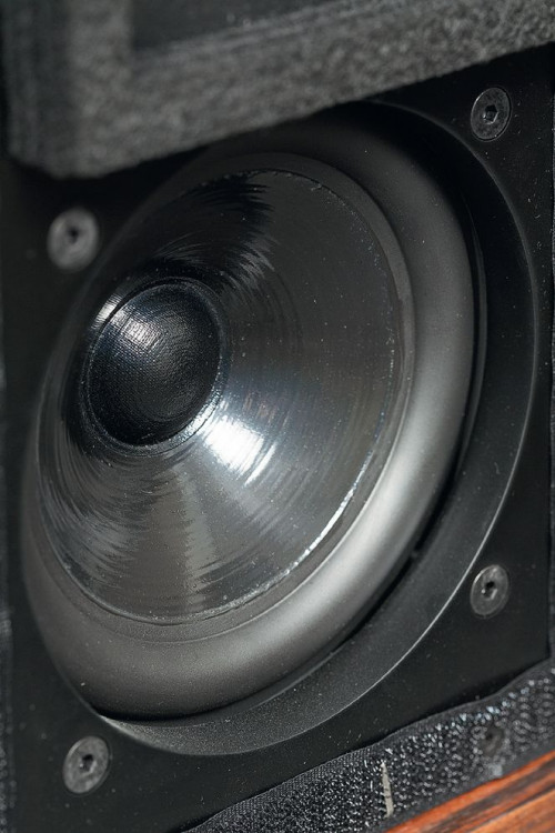

12-cm nisko-średniotonowy B110 (średnica samej membrany 9 cm; z zawieszeniem – 11,5 cm), tak jak wysokotonowy T27 były standardowymi modelami KEF-a, których produkcję zakończono już pod koniec XX wieku. Dzisiaj ich przygotowanie zgodne ze wzorcem jest trudne i kosztowne, największe problemy stwarza membrana z Bextrenu – polistyrenu, który trzeba jeszcze ręcznie powlekać
Wyjaśnienie to było dla niektórych rozczarowujące, bowiem pal licho koszty, cenę, obiektywną jakość – są tacy, dla których liczą się tylko LS3/5A, którzy czekali na ich "reaktywację". I doczekali się, w ciągu ostatniej dekady podjęło się tego wiele mniejszych firm, które wyczuły koniunkturę. Nie obiecuje ona masowej sprzedaży, ale dla "manufaktur" może być opłacalna – zwłaszcza gdy określona grupa odbiorców akceptuje cenę ponad 10 000 zł (za parę). Natomiast cena najnowszej wersji LS50 oscyluje wokół 5000 zł.

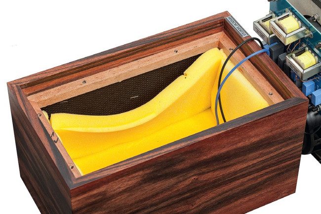

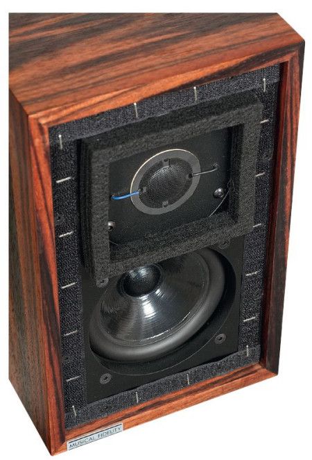

Obudowa została złożona z 12-mm sklejki brzozowej. Starano się uchronić zakres średnich częstotliwości przed rezonansami, pozostawiając je niżej, a jednocześnie tłumiąc. Dokładnie takie zabiegi widać też w edycji Musicala, na wytłumienie składa się mata bitumiczna i gąbka.
Podobno przykręcenie zarówno tylnej, jak i przedniej ścianki (w oryginalnych LS3/5A) miało na celu uzyskanie pewnej "elastyczności" tych elementów, ale sądzę, że był to wówczas powszechny sposób składania obudów, zwłaszcza w sytuacji, gdy głośniki były montowane do tylnej powierzchni frontu.
W aktualnych LS3/5A tradycja ta jest zachowana w obrębie przedniej ścianki, przykręconej na osiem śrub, co w dużym stopniu określa charakterystyczny wygląd LS3/5A (bez maskownicy); wzdłuż wszystkich krawędzi frontu biegnie rzep trzymający maskownicę, przymocowany ordynarnie metalowymi zszywkami, które oczywiście doskonale widać – i bardzo dobrze! Chcieliście, to macie, jak w oryginale.
Dookoła wysokotonowego uformowano prostokątne "okno" z gąbki – i nie jest to tylko kolejny ukłon w stronę oryginału, ten element ma swoje znaczenie wobec faktu, że przed lico frontu wystają krawędzie pozostałych ścianek, od których mogłyby się odbijać fale wysokich częstotliwości, powodując ostatecznie nierównomierności na charakterystyce; gąbka staje temu na przeszkodzie.
Czytaj również: Co to jest głośnik dipolowy, jakie są jego właściwości?

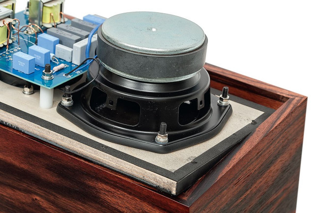

Głośnik nisko-średniotonowy jest mocowany do tylnej powierzchni frontu. Również oryginalny B110 miała kosz blaszany, więc wstydu nie ma.
Dość gruba 12-mm maskownica częściowo chowa się między ścianki, a częściowo wystaje; niestety jej wewnętrzny otwór nie ma wyprofilowania, dlatego powoduje ona pewne zaburzenia na charakterystyce. Obudowa jest więc wykonana zgodnie z oryginałem, z czym wiąże się również piękne wykończenie fornirem palisandrowym.

Tak jak pół wieku temu, obudowa jest wykonana z 12 mm sklejki brzozowej, wytłumiona matami bitumicznymi i gąbką.

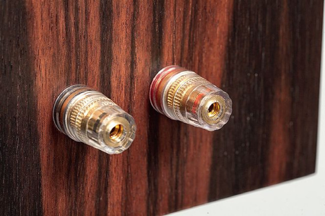

Trochę niepasująca do szlachetności LS3/5A jest jakość terminali przyłączeniowych – to popularne, tanie elementy. Przydałoby się coś "ekstra".

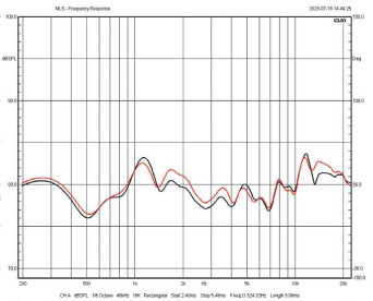

Najwięksi miłośnicy LS3/5A nie mają się czego obawiać, przecież nic nie może zachwiać ich postawą, ale ci, którzy czują się odrobinę mniej pewnie, niech odwrócą wzrok i przerzucą jedną kartkę, przechodząc od razu do odsłuchu.

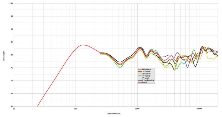

Charakterystyka LS3/5A nie pozwala dalej żyć w przekonaniu, że to monitorki grające równo i neutralnie, tylko z ograniczonym basem i niską efektywnością. Przy czym nie jest to problem musicalowej edycji; chociaż charakterystyka LS3/5A z różnych powodów trochę zmieniała się na przestrzeni lat, to podobną demonstruje aktualna wersja Falcon Acoustics, przez wielu uważana za referencyjną. Po prostu LS3/5A tak ma, dlatego tak gra i dlatego tak bardzo się niektórym podoba.
Wyeksponowany zakres 1–2 kHz to średnica grająca żywo i blisko, choć zapewne nie tylko z tego powodu. Niższy poziom w zakresie 3–10 kHz zapobiegnie rozjaśnieniu, natomiast nieco wyższy w najwyższej oktawie zapewni "oddech". Osłabienie okolic 500 Hz (efekt "baffle step" bardzo małej powierzchni frontu) teoretycznie odchudzi wokale, ale w sukurs przychodzi wzmocnienie "wyższego basu" – okolic 120 Hz.
Poniżej charakterystyka opada, ale jak przystało na obudowę zamkniętą, z łagodnym nachyleniem 12 dB/okt., więc usłyszymy również "średni" basik. Spadek -6 dB względem poziomu średniego notujemy przy 60 Hz, ale gdy monitorki ustawimy blisko ściany, w zakresie basu dostaniemy premię 3 dB, a jeżeli w narożniku – nawet 6 dB. Producent deklaruje pasmo 80 Hz – 20 kHz z tolerancją +/-3 dB, "nasza" charakterystyka potrzebuje +/-4 dB dB, za to w takiej ścieżce możemy już zmieścić 65 Hz – 20 kHz.
Ważne, że charakterystyka jest dobrze zrównoważona w skali całego pasma. W zakresie 2–10 kHz charakterystyki zmierzone na różnych osiach rozchodzą się, ale w stopniu na tyle umiarkowanym, że przy odsłuchu z większej odległości nie będzie to miało dużego znaczenia.
Dla monitora pola bliskiego to efekt niepożądany, na szczęście osłabienie pojawia się pod kątem -7º, a pod kątem +7º jest nieźle, najlepiej na osi głównej, wyprowadzonej na wysokości 90 cm – spomiędzy przetworników przy monitorach ustawionych na 70-cm dedykowanych standach Stand 700. Jest mało prawdopodobne, aby nasze uszy znalazły się niżej, a jeżeli postawilibyśmy LS3/5A na blacie biurka, konsoli itd., to bylibyśmy na "kątach dodatnich".
To rozejście się charakterystyk jest prawdopodobnie rezultatem wysokiej częstotliwości podziału, a także różnego rozkładu odbić od krawędzi obudowy. Za to cieszy równe dojście do 20 kHz, gdzie nie ma jeszcze żadnego spadku, więc w ustalonej ścieżce na pewno można by ustalić wyższą niż 20 kHz częstotliwość graniczną.
Maskownica musi wprowadzać pewne zaburzenia, bo jest dość gruba i niewyprofi lowana, to głównie dołki przy 4 i 9 kHz, ale w sumie mieszczą się one w zmienności charakterystyki. Czy trzeba maskownicę zdjąć, czy nie, każdy musi ocenić indywidualnie.

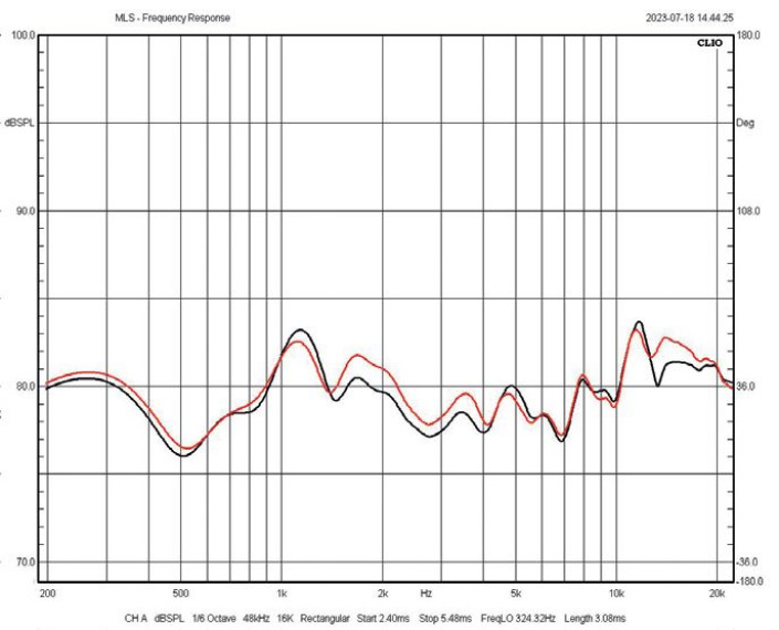

Zmierzyliśmy charakterystyki (na osi głównej) obydwu egzemplarzy jednej pary – z jednej strony do referencyjnej zbieżności zobowiązuje reputacja LS3/5A, z drugiej – historia tej konstrukcji (jak i LS5/9) jest obciążona problemami pod tym względem.
Na szczęście nie dotyczą one produkcji Musicala, a już na pewno nie testowanej pary; największą różnicę ok. 1 dB widać w okolicach 2 kHz i w najwyższej oktawie – nie ma się czym przejmować.

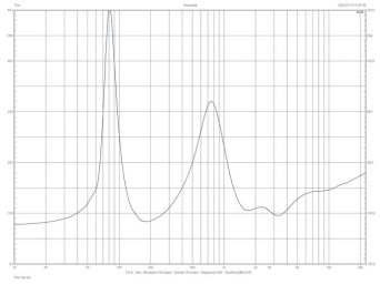

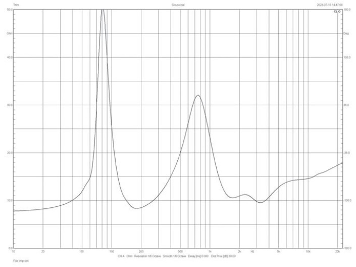

Szczyt impedancji w zakresie niskotonowym, związany z rezonansem głośnika w obudowie zamkniętej lokuje się przy 80 Hz – podobnie jak w oryginalnych LS3/5A. Przebieg jest jednak wyraźnie inny w okolicach 3 kHz, gdzie w oryginalnych (a także aktualnych – Falcona) LS3/5A występuje szczyt, a nie dołek.
Wszyscy wiedzą, że czułość LS3/5A jest bardzo niska, więc żaden poważny ich producent nie próbuje naciągać tego parametru, a jeżeli – to tylko odrobinę (żeby nie wypaść gorzej od konkurentów). Musical deklaruje 82,5 dB, my stwierdzamy 82 dB, i trzeba dodać, że nie jest to wcale wynik żenujący dla konstrukcji tak małej i 10-omowej. Większość współczesnych zespołów, również małych monitorów, jest 4-omowa.
Obciążenie 4-omowe, przy tym samym napięciu (podstawą pomiaru czułości jest napięcie 2,83 V, a nie moc 1 W), ściągnęłoby ze wzmacniacza ponad 2 raza więcej prądu i mocy, powodując wzrost ciśnienia o około 4 dB. Nikt, kto zna realia, nie narzekałby na czułość 86 dB małego monitora. A efektywność w jednym i drugim przypadku byłaby taka sama – ok. 83 dB.
LS3/5A to obciążenie z jednej strony łatwe dla każdego wzmacniacza ze względu na wysoką impedancję, jednak monitorek ten nie zagra głośno w żadnej sytuacji, więc nie oczekujmy, że jakiś wzmacniacz jakimś cudem wysteruje" LS3/5A do wysokich poziomów ciśnienia i dynamiki. To przecież niemożliwe z powodu ograniczonej mocy znamionowej.
Producent nie deklaruje jej wartości, podając za to wieloznaczną "rekomendowaną moc wzmacniacza" – od 20 do 150 W, ale o ile samo podłączenie wzmacniacza 150 W jeszcze nie zaszkodzi, to nie próbowałbym dostarczyć takiej mocy do LS3/5A.
Najbardziej podoba mi się sugestia podłączenia A1 – to wzmacniacz, który nie lubi 4 Ω (mimo że Musical twierdzi co innego, ale my go mierzyliśmy… ), czeka więc na głośniki 8-omowe, i może do nich dostarczyć właśnie taką moc, jaką są w stanie bezpiecznie przyjąć LS3/5A.
