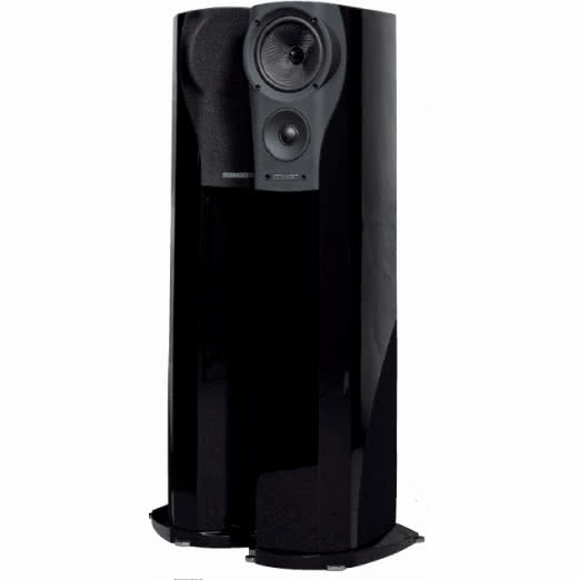

Gabarytowo niewielkie, wyraźnie mniejsze od całej reszty stawki Mission 794 SE są konstrukcją wyjątkowo skomplikowaną i oryginalną. Ich obudowa nie ma nic wspólnego z typową "skrzynką", układ głośnikowy też wyłamuje się z konwencji. Prezentują wiele firmowych "patentów", a ponadto, jako jedyne w tym teście, lśnią "piano blackiem".
Niewielka, ale bardzo apetyczna konstrukcja z pełnym arsenałem firmowych rozwiązań Mission.

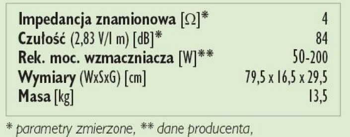

Moc wzmacniacza [W] 50-200
Wymiary [cm] 79,5 x 16,5 x 29,5
Typ obudowy br-t
Rodzaj głośników W
Impedancja (Ω) 4

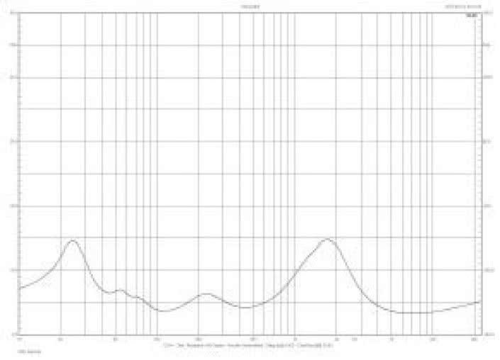

Minimum o wartości nieco niższej od 4 omów (przy 100 Hz) przypisuje tej konstrukcji, jak i większości innych, etykietę kolumny znamionowo 4-omowej. Firma sama nie chce takiej etykietki przypiąć, przedstawiając 794 SE, tak jak i wszystkie pozostałe modele tej serii (a może i w ogóle wszystkie w ofercie?) pod hasłem "8 Ohms compatible". Jakby ktoś się czepiał (na przykład my), że to kolumny znamionowo 4-omowe, to fi rma ma odpowiedź, że przecież nie napisała, iż jest inaczej ... a co to (w tym przypadku) znaczy "kompatybilne"? No, jak nie wiesz, to już twój problem...
Ale dość złośliwości, trzeba uczciwie powiedzieć, że z "taką" impedancją 794 SE nie są trudnym obciążeniem - ot, regularne 4 omy, jak co najmniej połowa kolumn dookoła. Nie da się jednak ukryć, że przy takiej impedancji czułość 84 dB to wynik umiarkowany - ale i to nie budzi zdumienia, gdy weźmiemy pod uwagę szczegóły konstrukcji (na basie pracuje tylko jeden 16-cm głośnik). Oznacza to też umiarkowaną moc, mimo że producent rekomenduje wzmacniacze w zakresie 50-200 W, z pewnością dwustu watów 794 SE nie wytrzyma, ale przy niskiej efektywności nie można też na mocy drastycznie oszczędzać (kilkuwatowe lampy raczej nie wchodzą tu w grę).

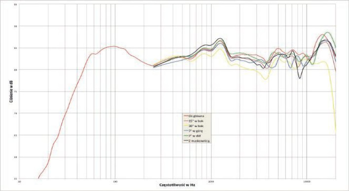

Podchodząc do tematu praktycznie i bez propagandy, rekomendowałbym wzmacniacze o mocy od 40 do 100 W na 4 omach i wzięcie pod uwagę, że maksymalne natężenie dźwięku, jakie jest w stanie wyemitować 794 SE, zawsze pozostanie umiarkowane. Charakterystyka przetwarzania nie jest wzorem liniowości, ale utrzymuje dobre ogólne zrównoważenie (patrząc na udziały trzech głównych zakresów).
Wzmocnienie okolic 1 kHz jest po części rezultatem miejsca, jakie zajął głośnik średniotonowy (to wskazówka dla konstruktorów), w okolicach częstotliwości podziału nie widać problemów, charakterystyki z różnych osi trzymają się blisko, relatywnie niewrażliwe na zmiany kąta, nawet pod największym, uwzględnianym w naszych pomiarach kątem 30O. Maskownica "wtrąca swoje trzy grosze" tylko przy 8 kHz. Rozciągnięcie niskich częstotliwości jest umiarkowane, spadek -6 dB notujemy przy ok. 45 Hz.
